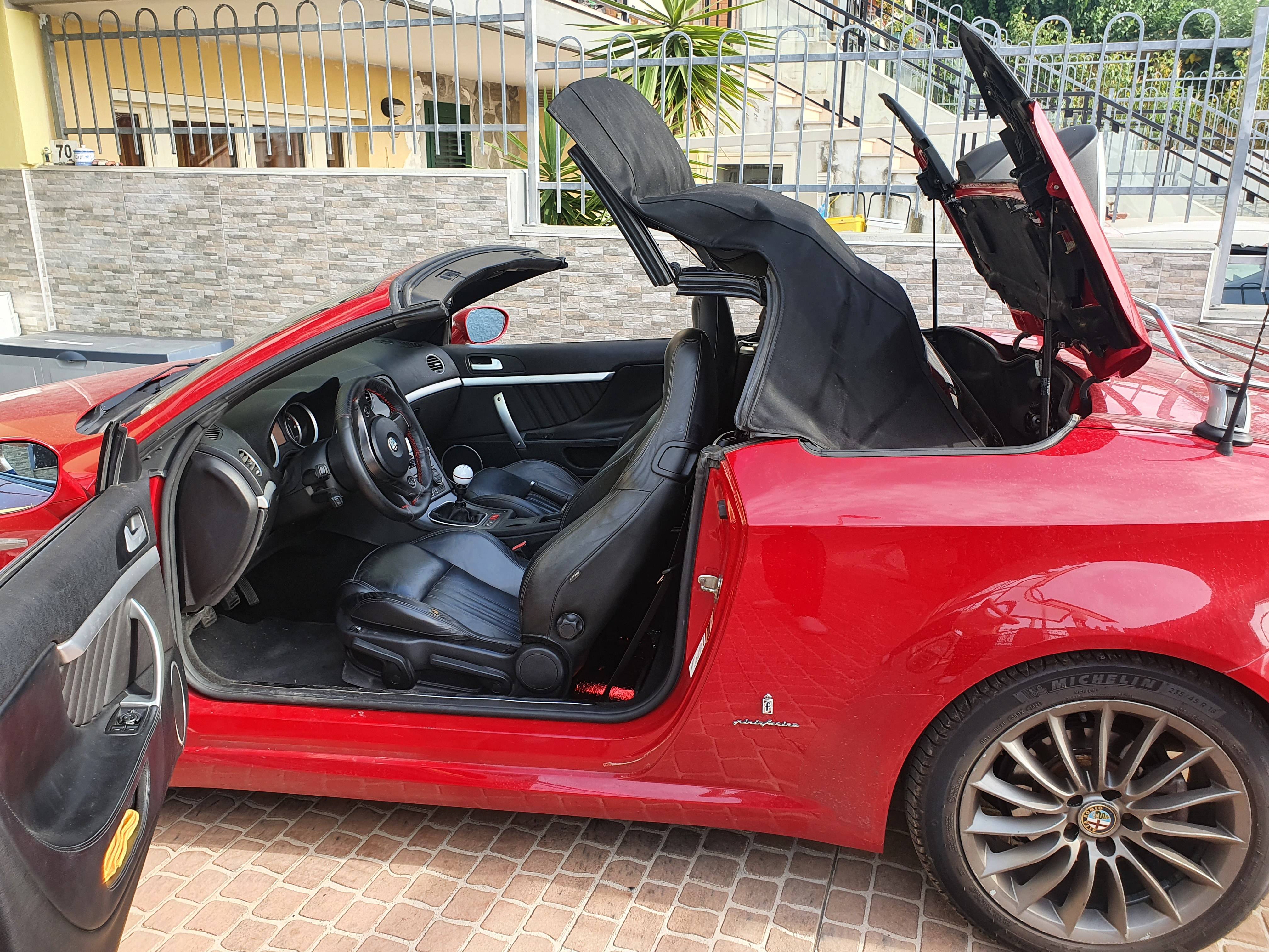

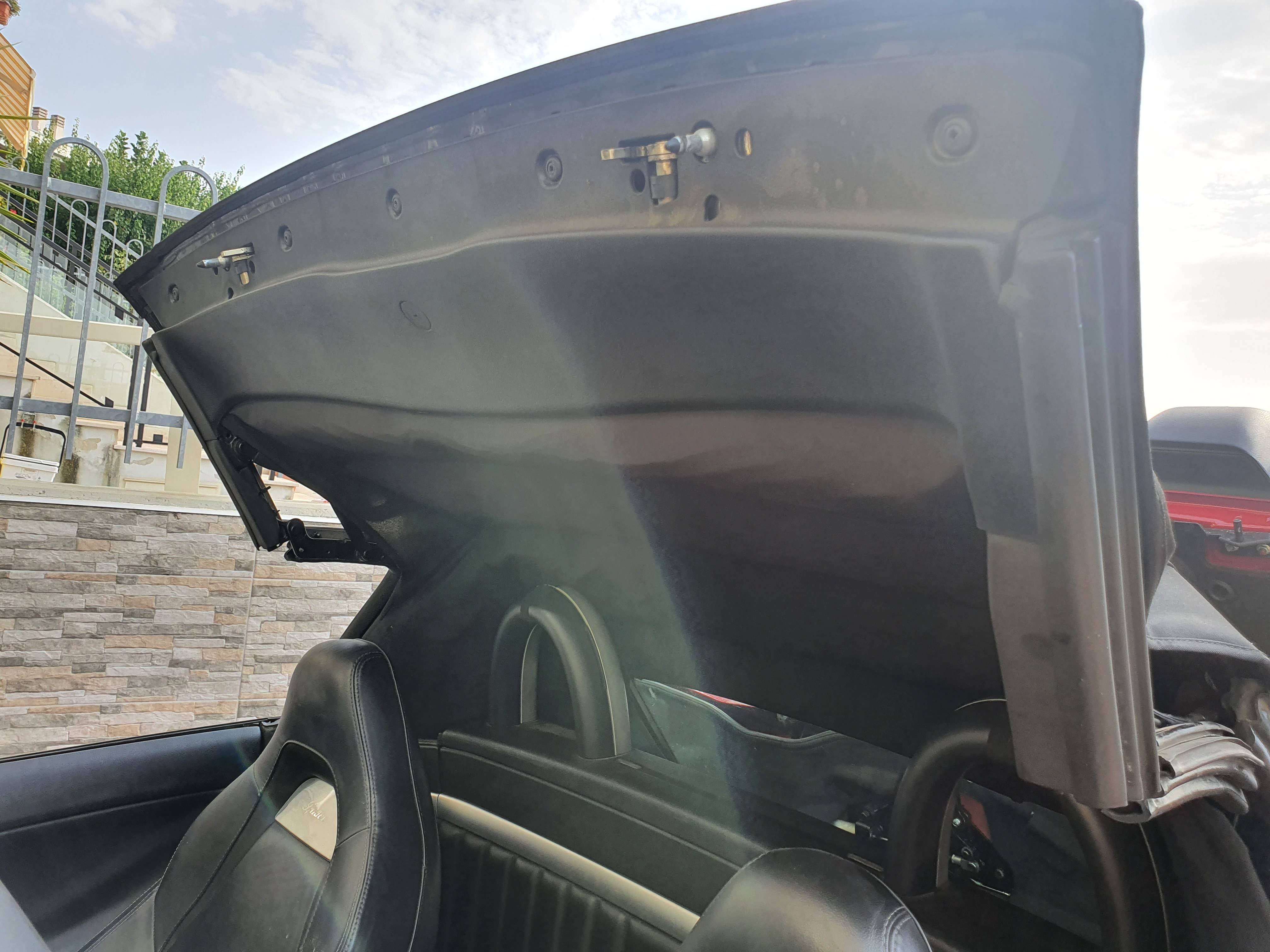

Vi scrivo perché la capote della mia spider, quando la vado ad aprire, rimane bloccata a mezzaria
Nel punto in questione si sente un rumore meccanico, come se ci fosse qualcosa che la blocca
Ogni tanto (1 su 100), non so per quale motivo, si apre senza fare storie, per poi bloccarsi di nuovo
Oramai non la apro piú per paura di fare danni o altro aspettando di risolvere la questione
Premetto che il problema si presenta solo in apertura, il problema é spuntato fuori dal nulla, l'olio della pompa é stato sostituito cosi come i motorini dei flap.
Mica a qualcuno di voi é capitato lo stesso problema ?
Potrebbero essere magari i pistoncini neri, che boh fanno cilecca e non lavorano piú bene ?
Fatemi sapere, grazie in anticipo
Vi allego delle foto per farmi capire meglio

Ciao
la prima cosa che farei è sostituire i pistoncini: coppia da 100n e coppia da 200. Gran parte dei problemi deriva dai pistoni scarichi.
Hai notato se il lunotto posteriore tocca sui roll-bar in apertura (e in chiusura)?
Il lunotto diciamo che sfiora i roll-bar e a volte passa senza problemi a volte no, perquesto gli do sempre una mano io per evitare
Nonostante l'aiuto la capote per i resto del ciclo non mi ha mai dato problemi o segnali che qualcosa andava storto
Penso allora che sostituiró i pistoncini neri per vedere se il problema sono solo loro
Sostituiti entrambi,a destra mi sfiora ancora il roll-bar,l'accompagno sempre per evitare il distacco della copertura.
