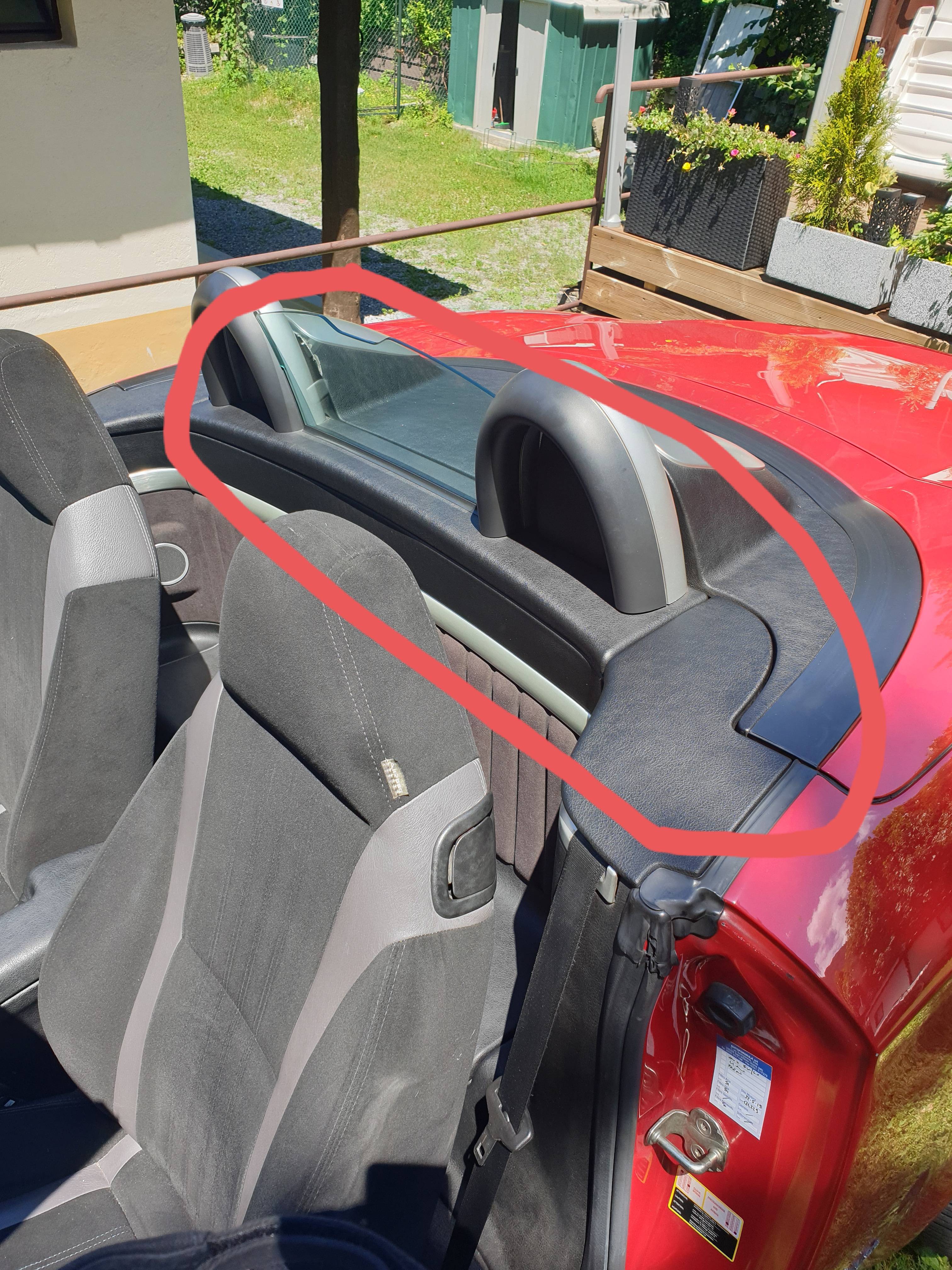

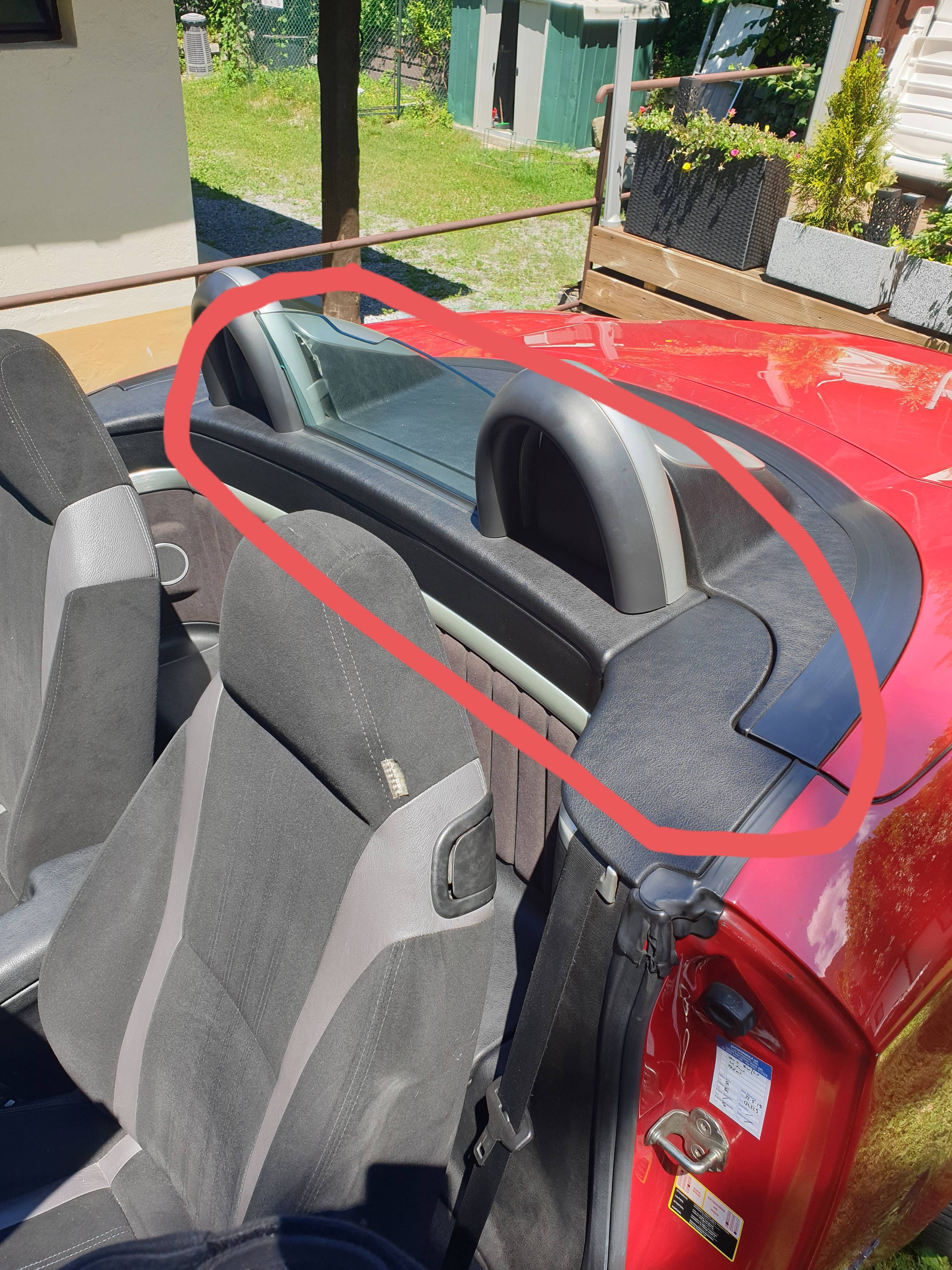

I primi vari problemini li ho risolti con la sostituzione dei 2 pistoncini da 100n.
Ora in fase di apertura non si chiude più completamente. Sembra non agganciare

Visualizza allegato 225587
Cavolo, che bel colore, il mio preferito, non sarà anche la 3.2?
Allora, innanzitutto se hai fatto solo una coppia di pistoncini, devi fare anche gli altri due (200n).
La mia inizialmente non chiudeva dietro, un lato dell'arcone ma, dopo la sostituzione delle molle è andato tutto ok.

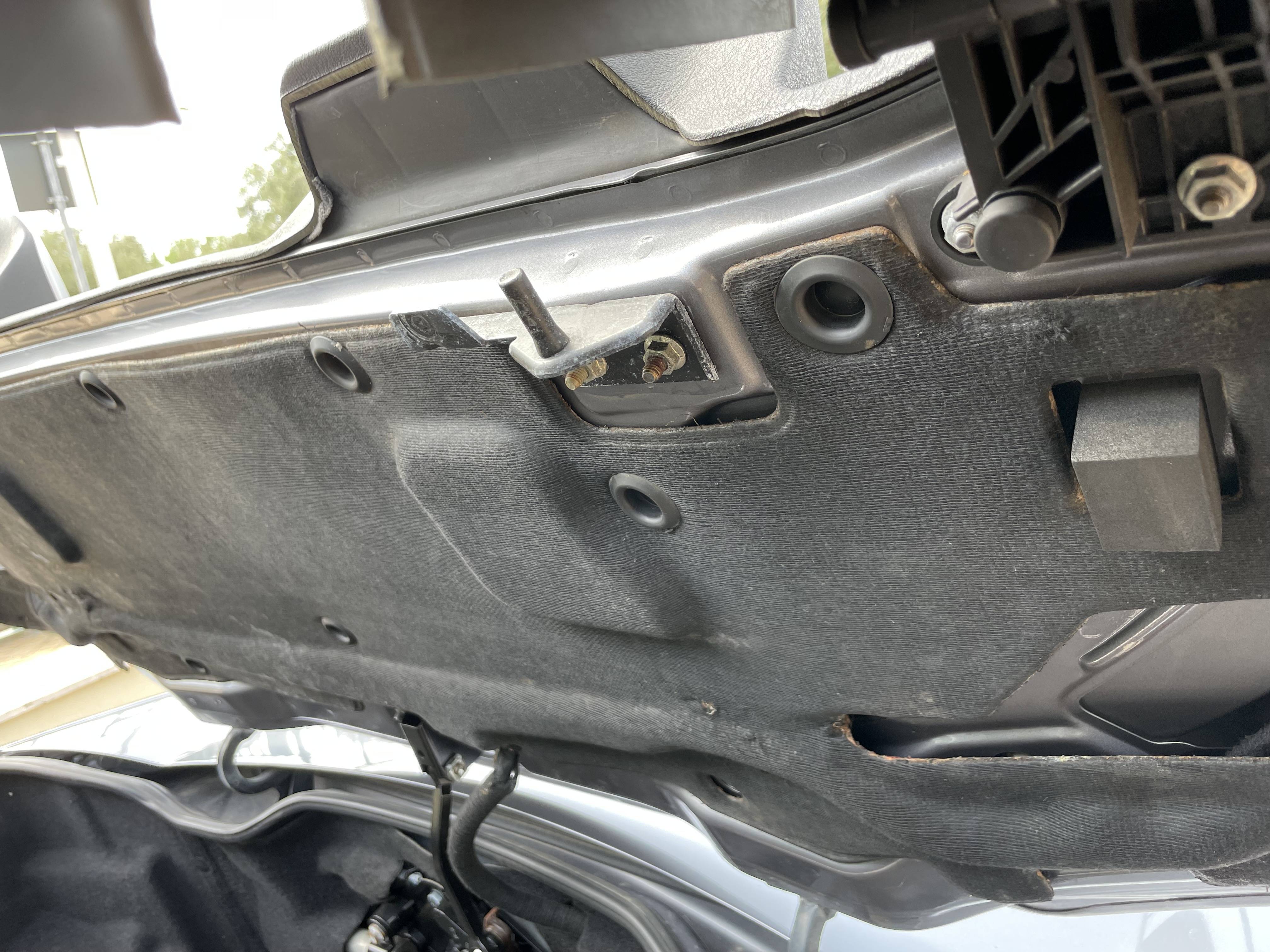

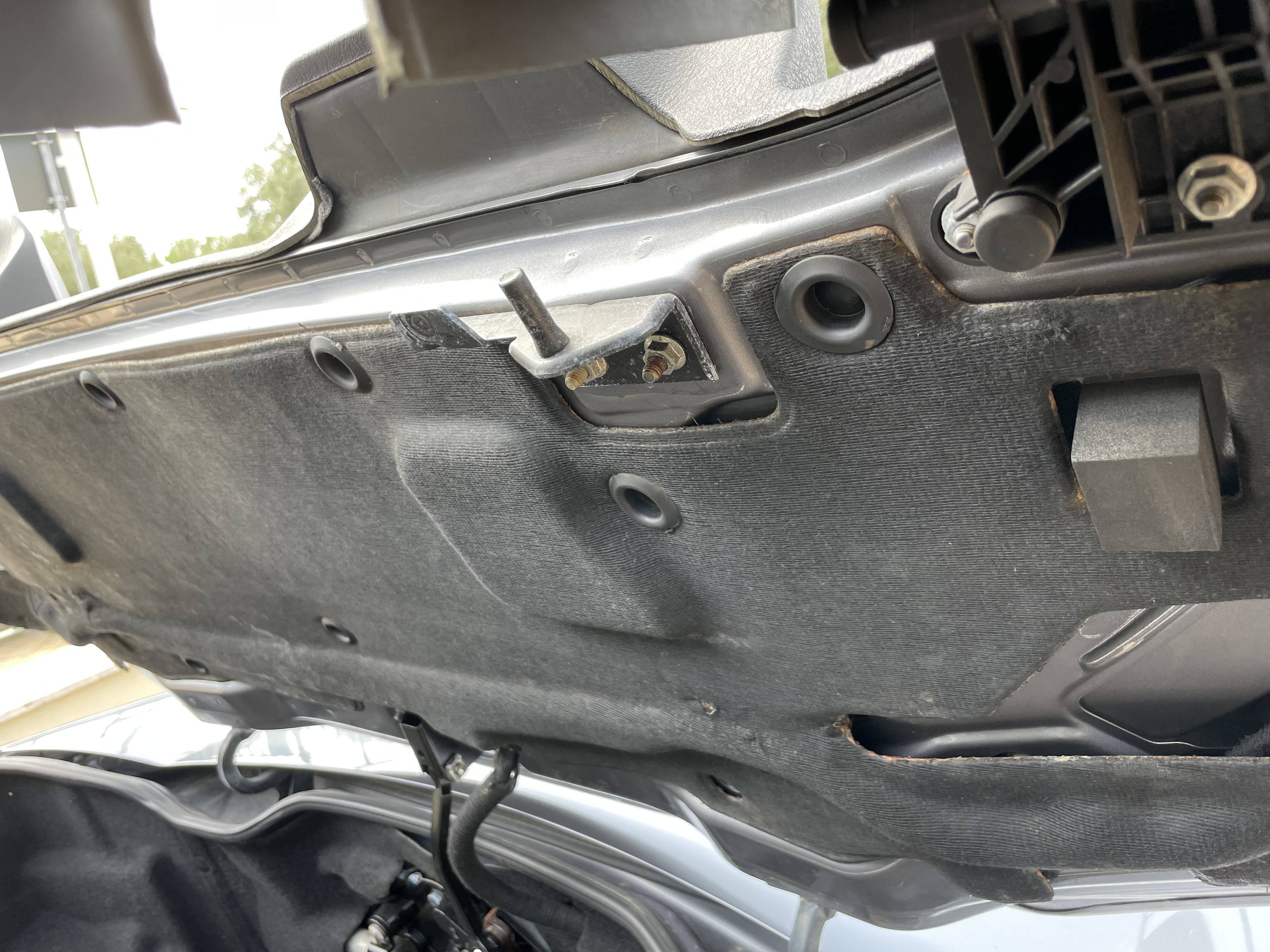

Se poi non dovessi risolvere puoi provare a spessorare di qualche millimetro i due ganci sul portellone del baule capote.

Visualizza allegato 225666
Grazie x le dritte.
La mia è un 2,2 jts, la versione iper criticata... .
