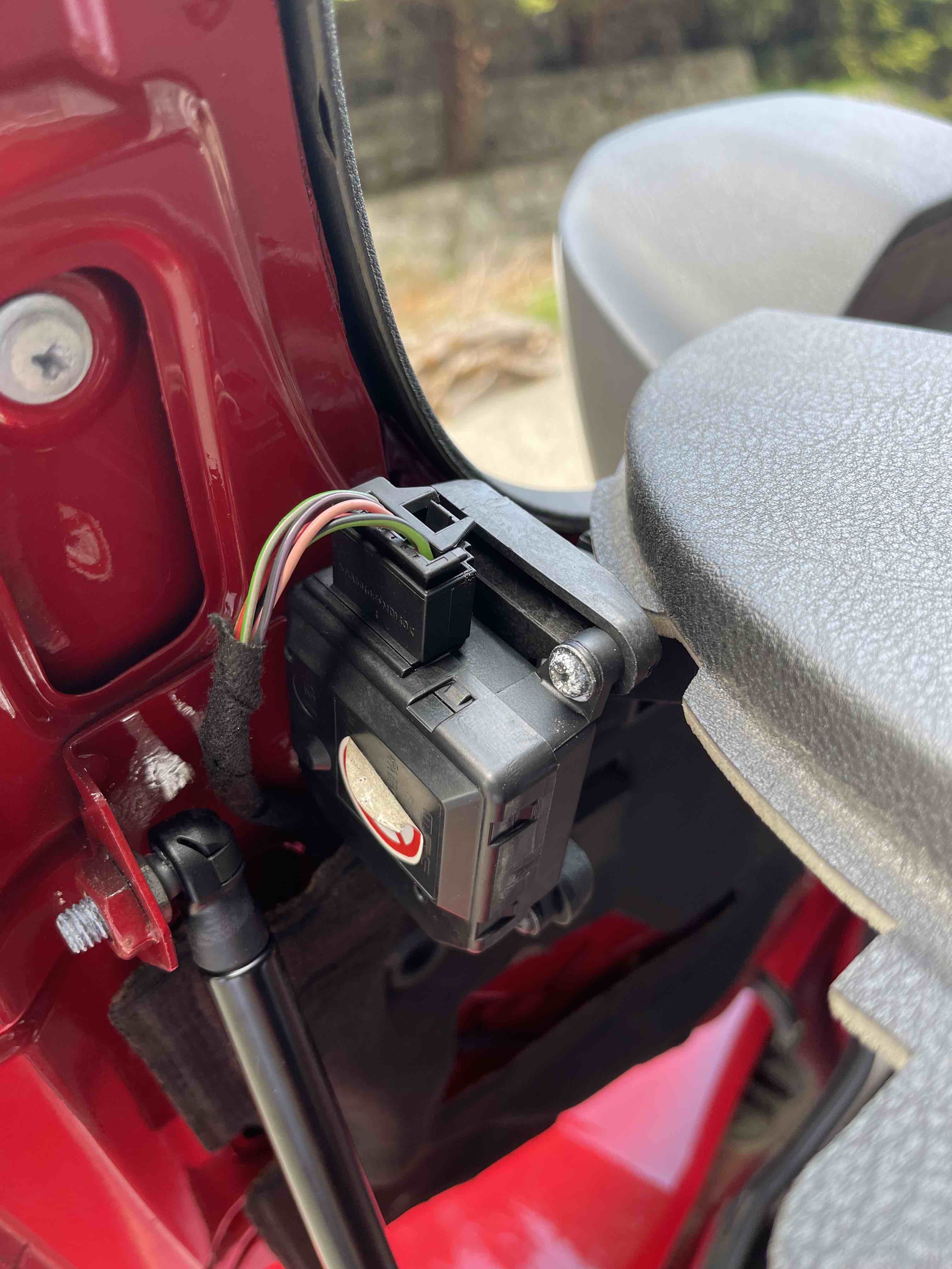

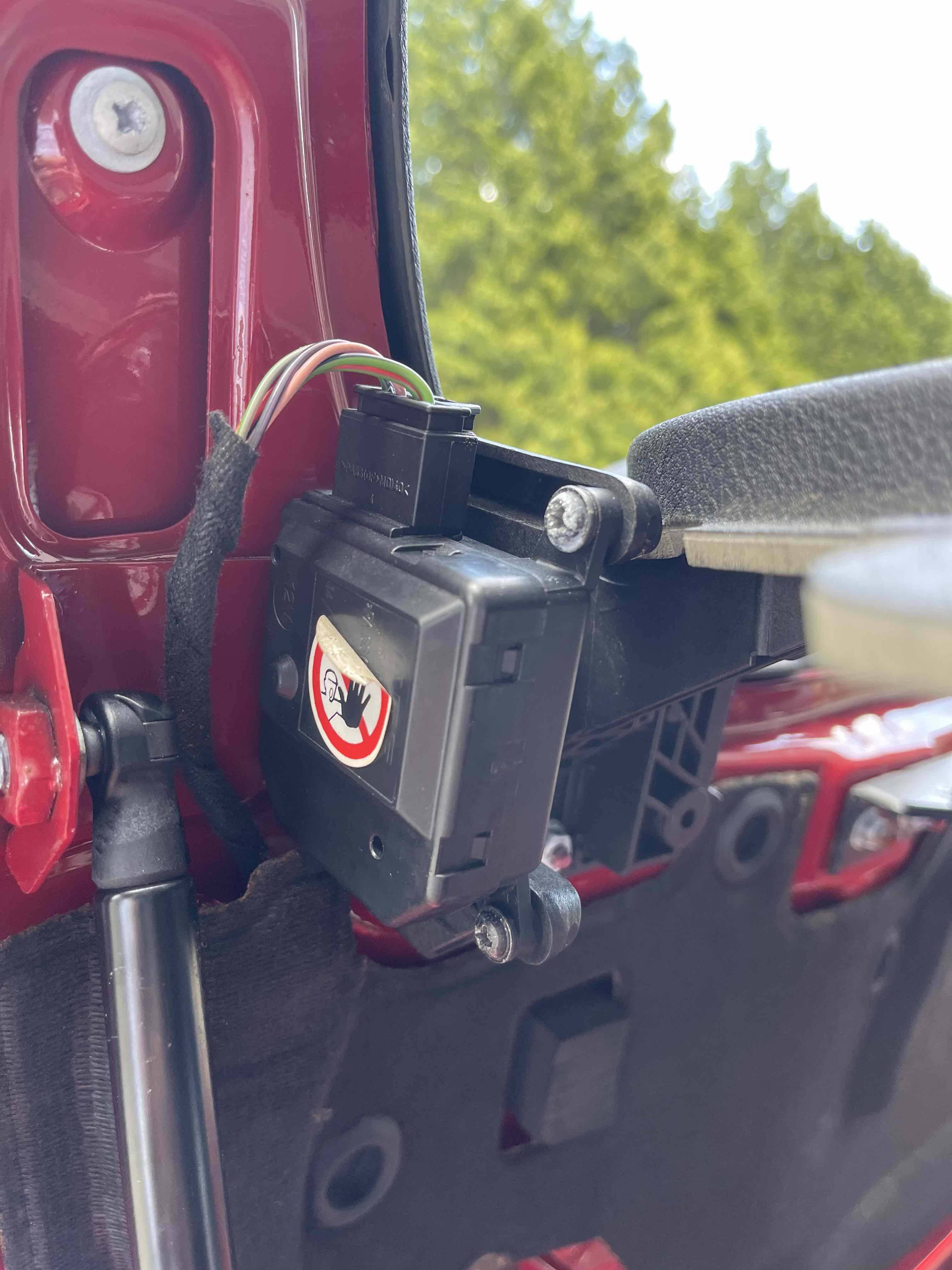

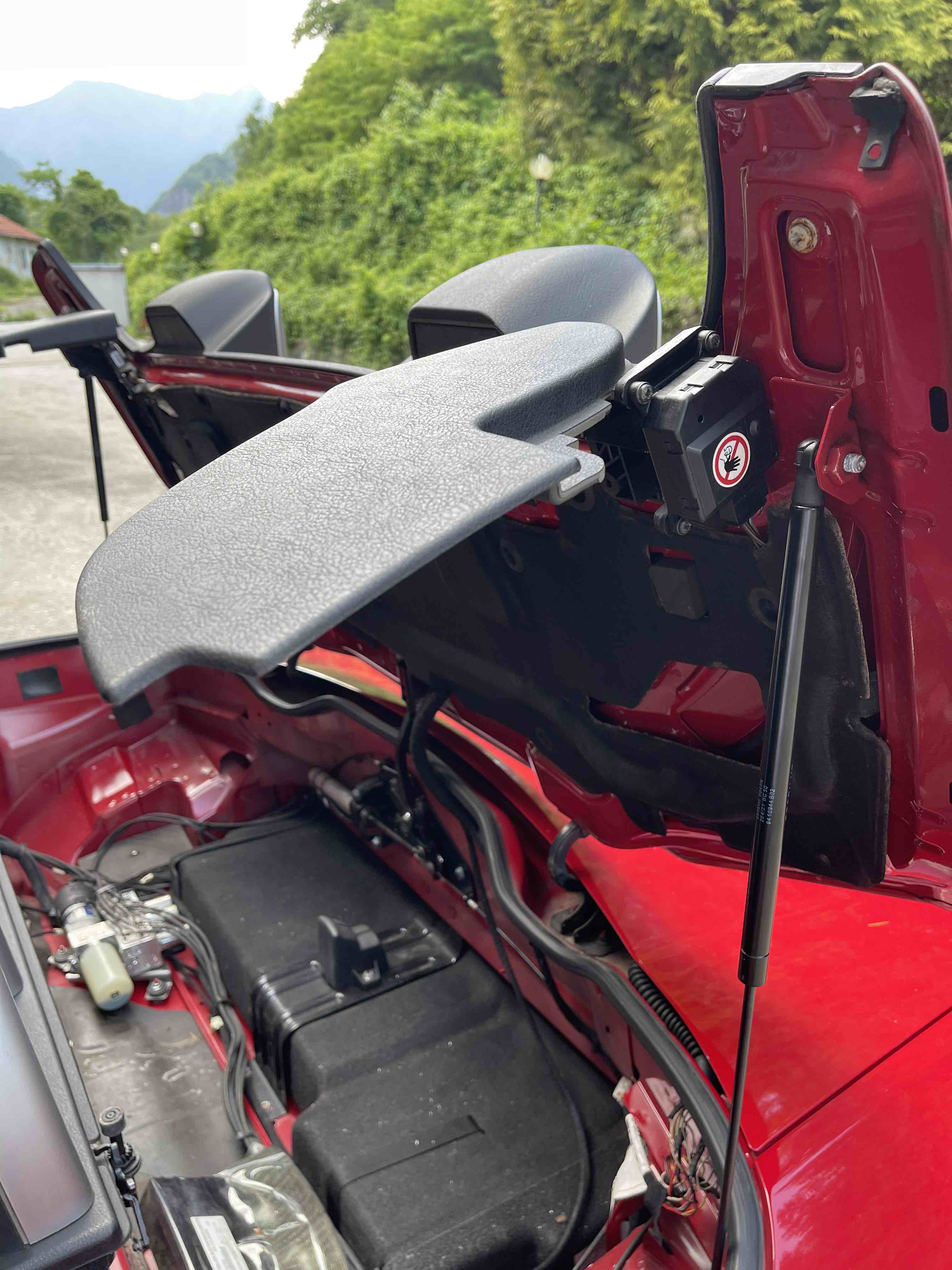

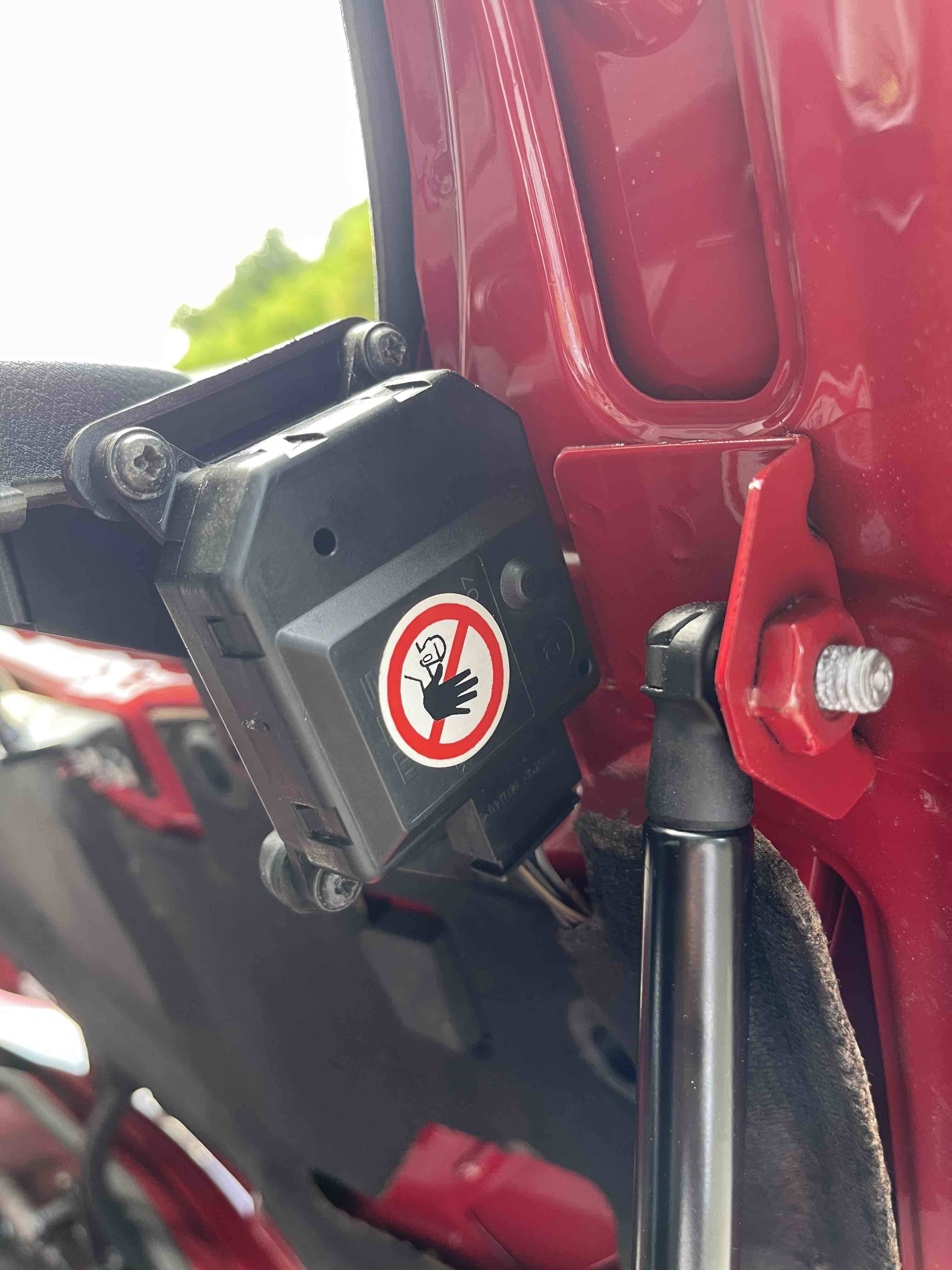

Ho smontato i motorini dei flap, pulito i contatti e lubrificati ingranaggi.
La capote si chiude regolarmente e non si blocca più.
Grazie al consiglio di Sebastiano al telefono, senza vederci sono riuscito a risolvere.
Per sicurezza ho ordinato il kit ingranaggi e li sostituisco appena arrivano.

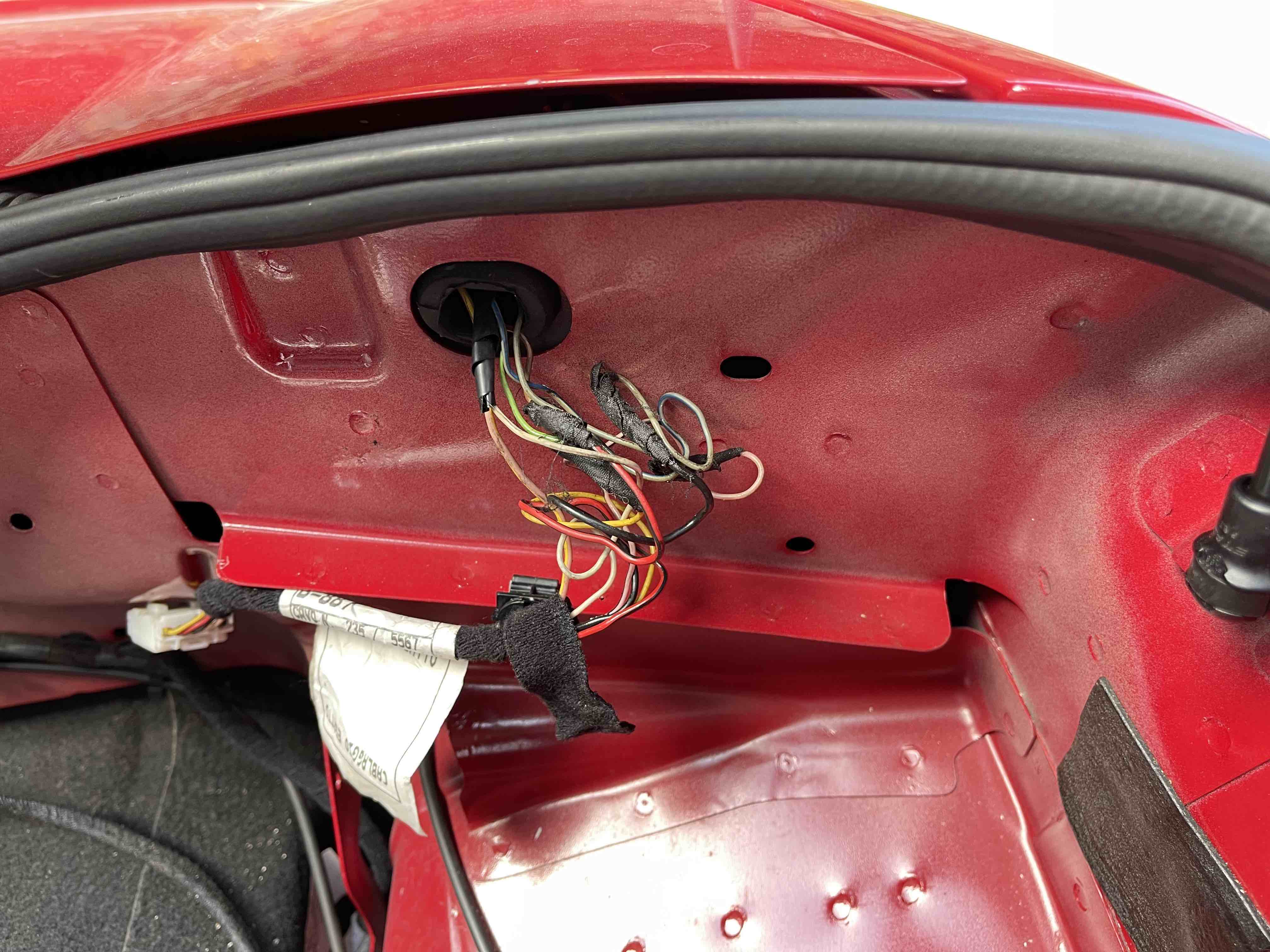

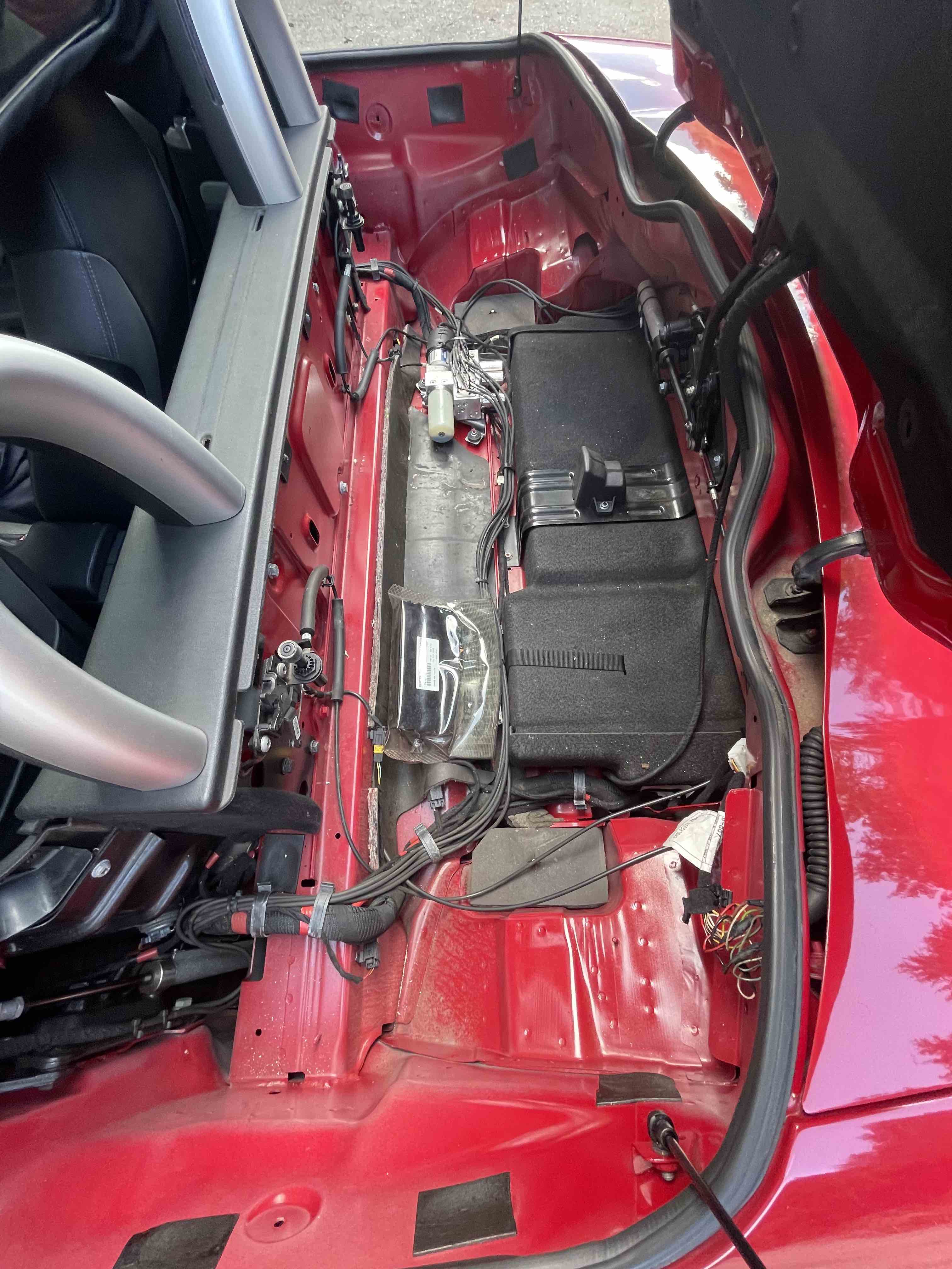

Ho controllato anche i cavi che dal vano capote entrano nel portello baule che sono giuntati in modo artigianale, con del nastro adesivo.
