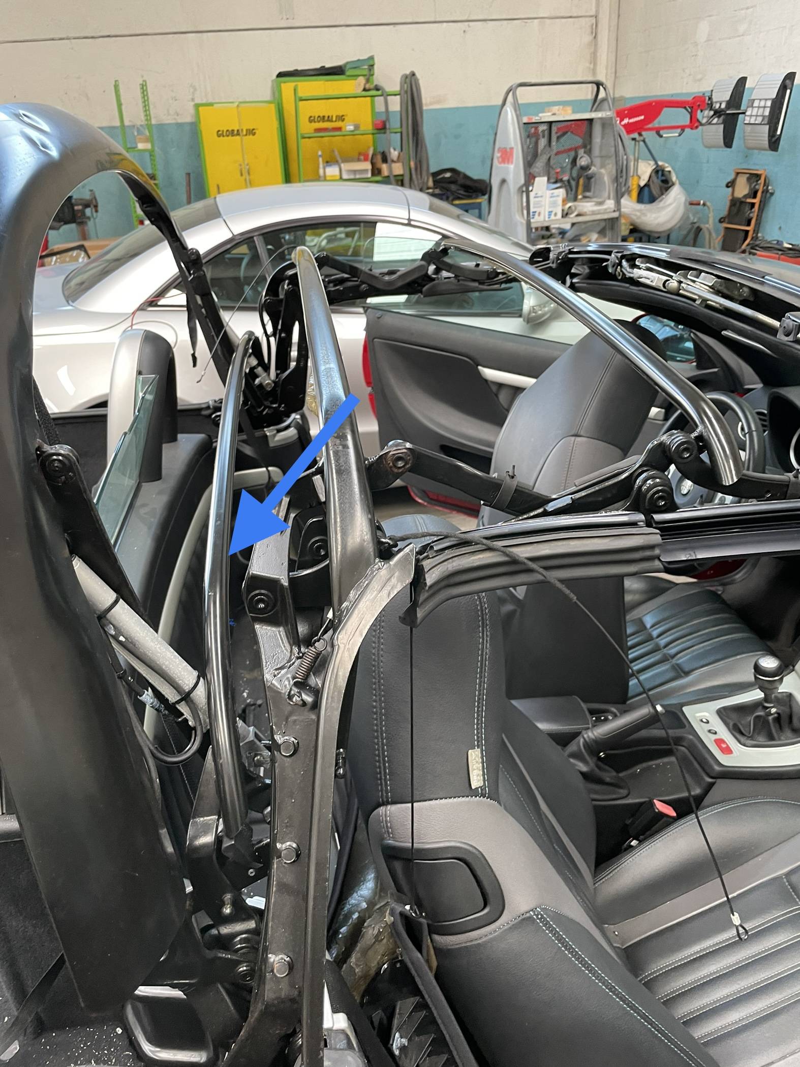

Se riesci a descrivere il problema
Posso darti delle informazioni per risolverlo
Qualora non riesci
Vieni da me 👍👋🙏

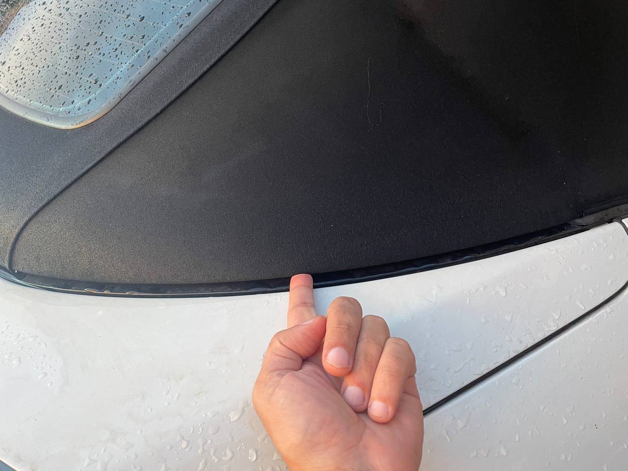

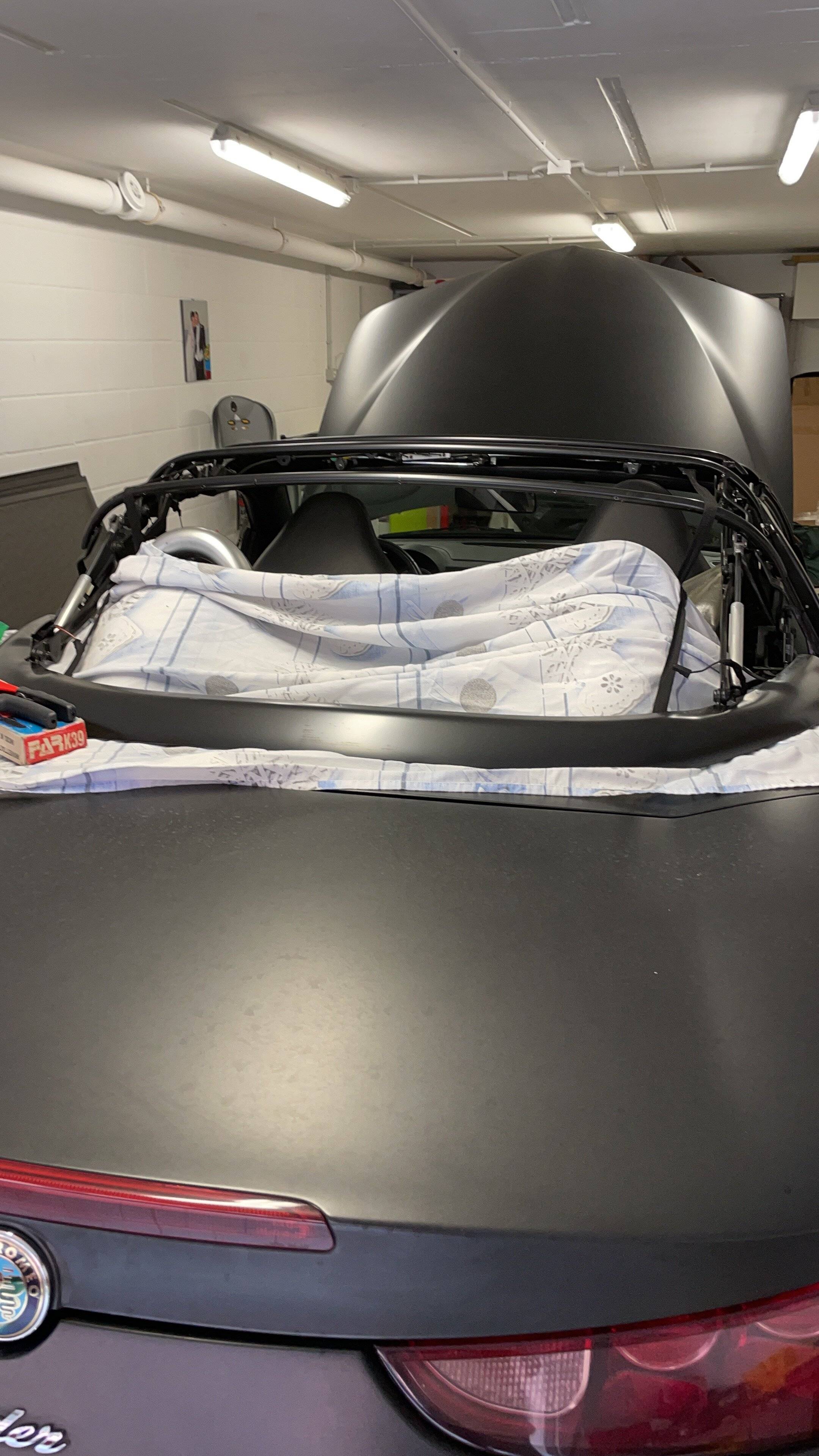

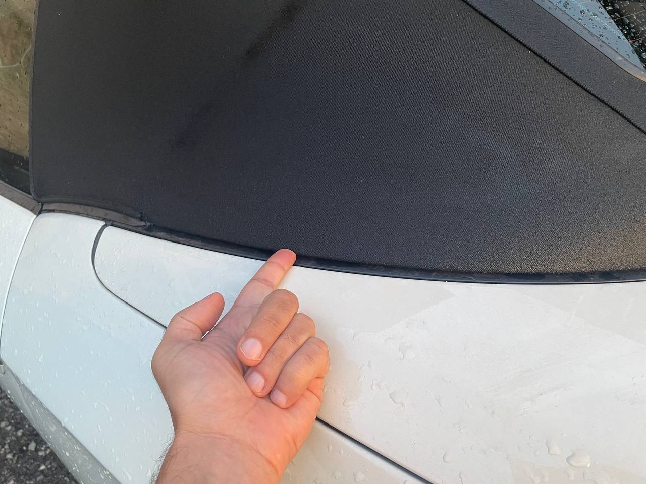

ho questo strano problema: la capote si chiude bene (l’anno scorso ho cambiato pistoncini e invertito i motorini), solo che una volta chiusa, mentre vado, sento un ”clack”, cone se si sganciasse qualcosa. Mi fermo e noto che la l’arcone dal lato passeggero non è in battuta sulla carrozzeria come la parte sul lato guida, ma ci passa un dito, mentre sul lato guida lo spazio tra cappelliera e carrozzeria è solo di pochi millimetri. C’è qualche regolazione da fafe? La centralina non segnala niente, è solo una questione estetica della capote chiusa che vorrei risolvere. Grazie. Giampiero.
Ciao
Devi tagliare un pai di millimetri
I gommini
Ciao
I gommini

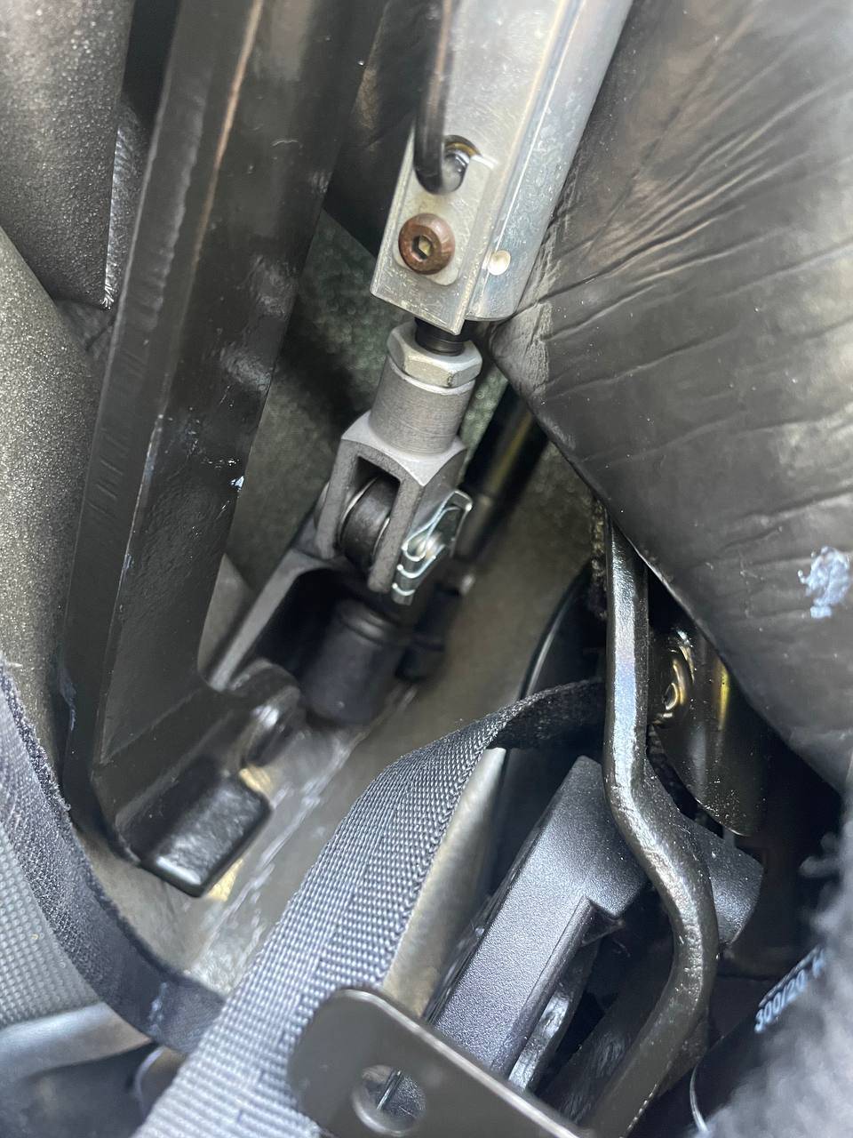

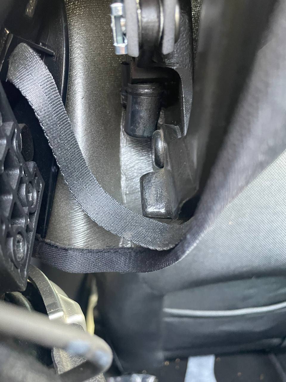

I gommini sono in foto. Quello della parte destra dove mi dà problemi (si sgancia la capote con le buche) è più corto. Li ho misurato con il calibro, le misure sono:
Gommino di destra:
Lunghezza 26,4 mm
Diametro 17,7 mm
Lunghezza fino a battuta: 27,2 mm
Gommino di sinistra:
Lunghezza 27,3 mm
Diametro 19 mm
Lunghezza fino a battuta: 29,2 mm
devo tagliare quello di destra che è già più corto e mi dà problemi?
