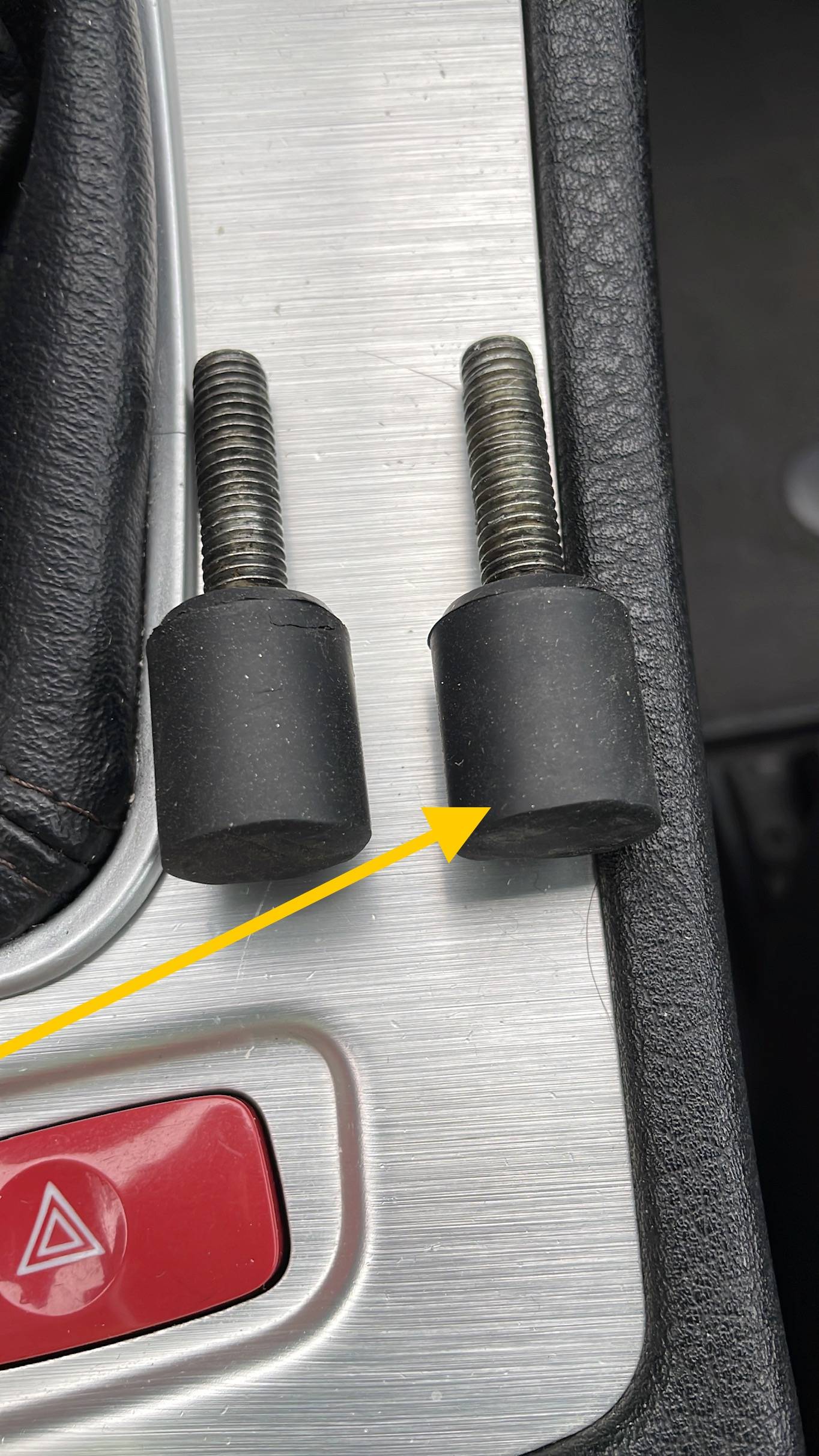

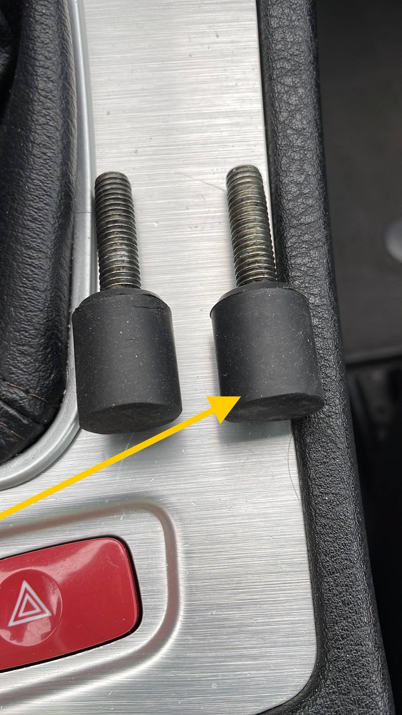

I gommini sono in foto. Quello della parte destra dove mi dà problemi (si sgancia la capote con le buche) è più corto. Li ho misurato con il calibro, le misure sono:
Gommino di destra:
Lunghezza 26,4 mm
Diametro 17,7 mm
Lunghezza fino a battuta: 27,2 mm
Gommino di sinistra:
Lunghezza 27,3 mm
Diametro 19 mm
Lunghezza fino a battuta: 29,2 mm
devo tagliare quello di destra che è già più corto e mi dà problemi?
grazie
Ciao
Devi tagliare di pochi millimetri per volta il lato che si sgancia nel tuo caso mi pare di capire che è il destro
Ciao devi iniziare a tagliarli da lì
E come si fa? Sul gommino con una chiave a pappagallo? È difficile prenderli
Ciao Giampiero
Vedi molto spesso non ci rendiamo conto
Anche un banale lavoretto può diventare difficile ( purtroppo)
Io ti consiglio di rivolgerti ad una professionista per evitare di fare ulteriori danni
Ciao buona giornata
