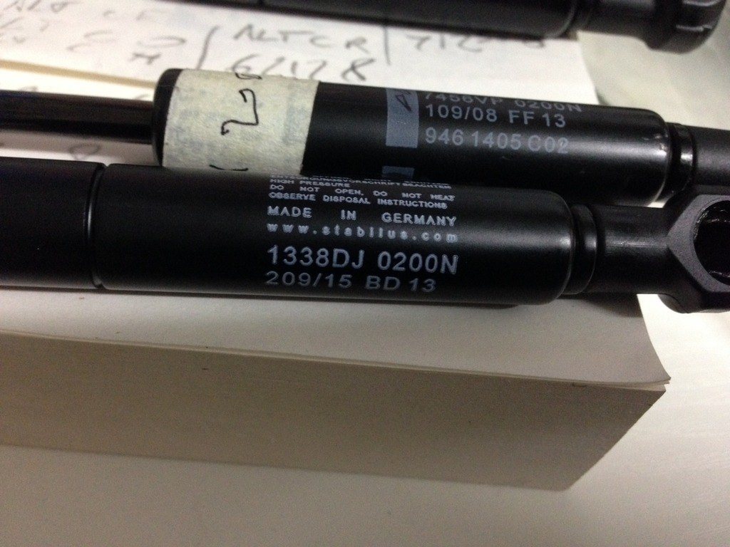

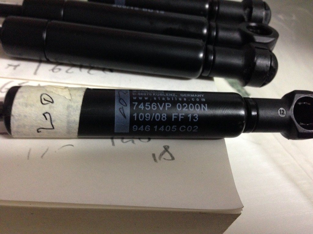

Io ho effettuato varie ricerche e ho trovato il produttore da cui anche Alfa ordina. Basta andare sul loro sito e fare la ricerca come grosso fornitore.Il fornitore è Stabilus. A chi ha scritto che non ci sono indicazioni sui pistoni pregherei di fare una foto perchè sui miei ci sono riportati anche i dati del giorno di produzione.
Il modello che abbiamo nella parte posteriore è il 7456vp da 200N che adesso non fanno più ed è sostituito dal 1138dj sempre da 200 che è leggermente più largo perchè monta degli o ring con una maggiore tenuta. Cosa che vi consiglio è di comprarli aftermarket della stessa marca perchè costano la metà.
Nella parte anteriore trovate invece puntelli da 100N ma quelli non sono mai da cambiare perchè servono solo a rallentare l'appoggio della cappotta nella parte anteriore del vetro.
LA dicitura per il modello sostitutivo del puntello da 100 è 4848dz 0100N.
Allego due foto dei soli puntelli da 200. A causa di un doppio ordine ne ho 2 nuovi da 200 e quindi ho la possibilità di farveli vedere.
pistone originale
nuovo pistone

Ragazzi ho trovato vari messaggi privati in posta. Per mia etica non rispondo più ai messaggi privati, la vedo come una mancanza di rispetto per il forum che ci ospita e la trovo alquanto fastidiosa perchè si tende a volere le risposte al singolo problema escludendo tutta la comunità. Andando per ordine.
I puntelli.
pistone originale
Visualizza allegato 121868
nuovo pistone
Visualizza allegato 121869

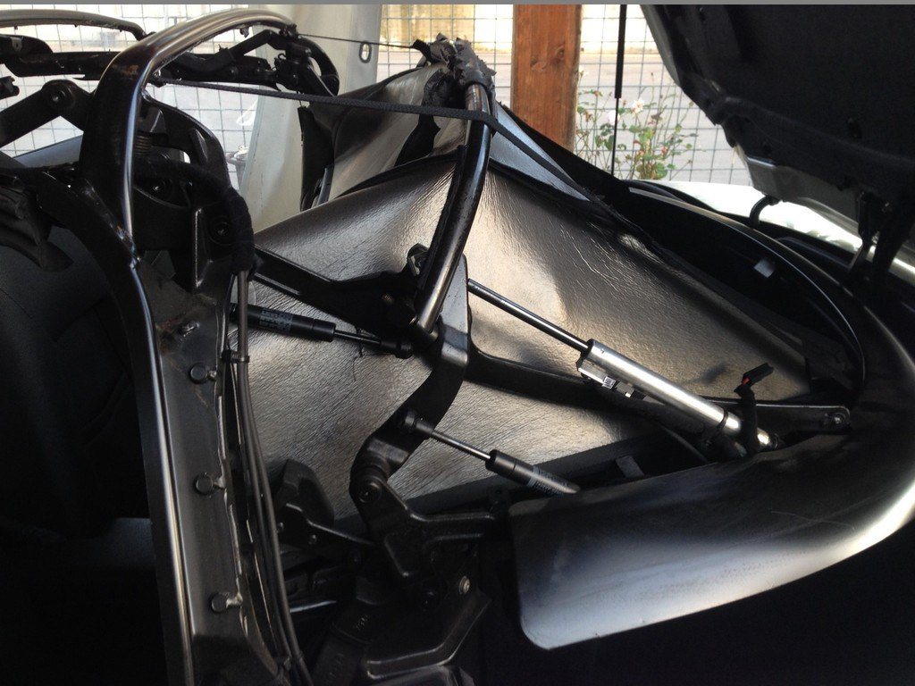

Teo90, capisco perfettamente. In questo caso qualcuno mi potresti dire se la tua auto è una pre my08. Comunque per normative europee sulla sicurezza i puntelli non autobloccanti devono avere una serie di stampe. Scrivimi pure se hai bisogno di altre informazioni. Buona spider a tutti.
PS. il puntello da 200N è quello nero che vedete in foto sotto a quello idraulico argento. Quello da 100n è quello alla sinistra di quello idraulico. Dite la verità non l'avete mai vista la spider cosi hahaha :) Ormai posso fare dei corsi di formazione.
Visualizza allegato 121870
Post my08 sicuro, normative o no non c'è scritto nulla. Tutti gli altri no problem.
Quello da 100N che stavo cercando è quello parallelo alla trave di legno.

Fermati quelli sono dei classici puntelli! allora non hanno nulla a che vedere con i discorsi che abbiamo fatto fino ad ora. Domani ci guardo e ti dico. Ma sei sicuro che quei puntelli siano da sostituire?? per quale motivo li hai cambiati??
Grazie Knight! Anche una foto dei codici mi sarebbe di grande aiuto! Strasicuro che sono da cambiare perchè non creano una forza antagonista sufficiente e mi si blocca la sequenza automatica. Ho solo questo problema alla chiusura (100% dei casi) tutto il resto funziona alla perfezione. Se durante la chiusura "aiuto" i puntelli a tenere fermo il portellone per 2 secondi la sequenza termina con successo ogni volta. Ma..... No codici sulle molle a gas... Elearn non da nessuna info su quei puntelli....Dal sistema del ricambista con il mio telaio non si vedono e non esistono...Officine Alfa che mi guardavano e mi dicevano "mai vista una cappotte da quando siamo aperti" (5su5). :forever-alone:

Madò mi ero perso la foto importante! :) allora per il problema del tocco roll bar sulla cappotta devo sostituire il puntello da 100n con uno da 200n ed è quello alla sinistra di quello argento giusto? :) Ora..devo per forza "smontare" tutta la cappotta come hai fatto tu o vi è un metodo alternativo?
Ragazzi boniiii non dovete sostituire i newton ma solo rimetterli nuovi. Allora per Teo il problema era il pistone della cappelliera....quindi tutto un altro problema. Teo beccate questa!
Per gli altri, se toccano i rollbar dovete cambiare solo i due puntelli da 200 con altri nuovi. Io ho due da 200 nuovi e potrei venderli sinceramente perché li ho presi in più. Li ho pagati 32 l'uno ma per 50 euro posso darli. Fatemi sapere se risolvere!
