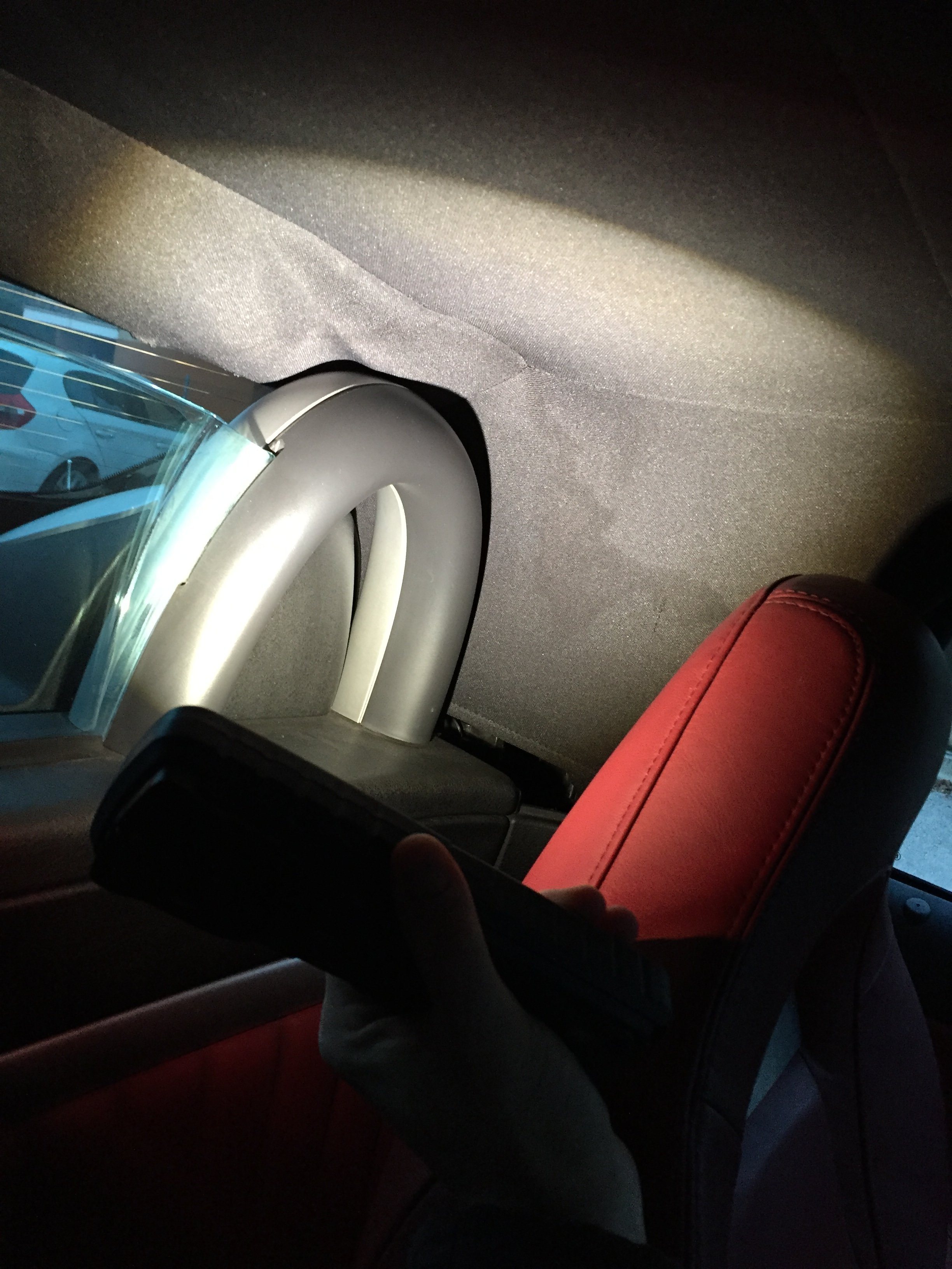

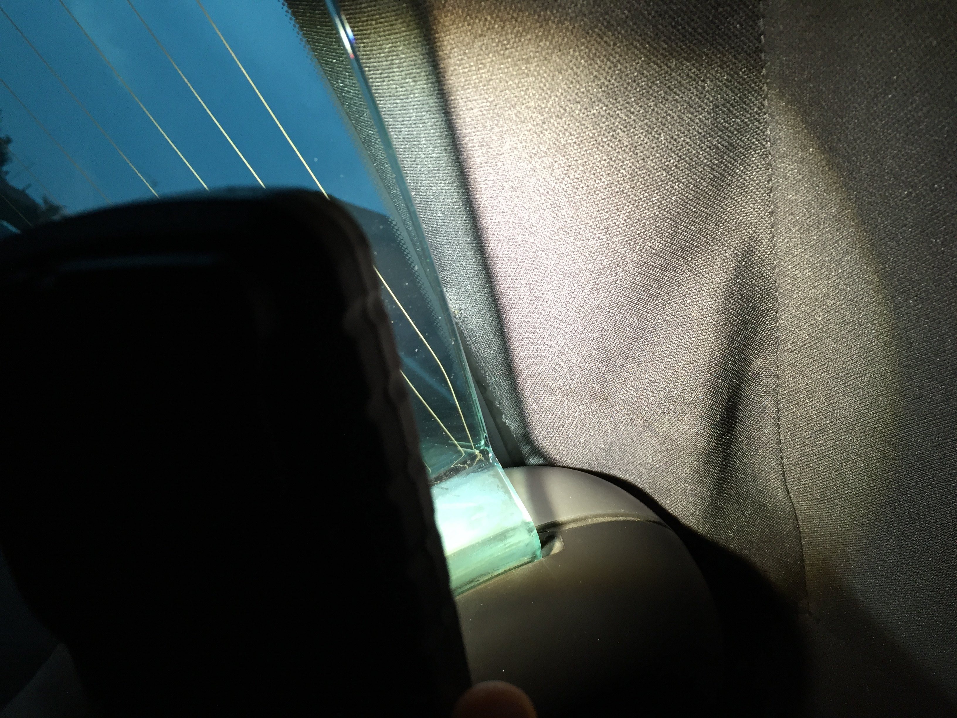

osservando bene la capote, dopo la lettura del thread, ho notato che la paratia interna della capote (divisorio) risulta staccata posteriormente al sedile lato guida, dovrei ora capire come staccarla tutta per procedere con la sostituzione dei pistoncini, qualcuno ha le istruzioni o il manuale da inviarmi? questa è la situazione

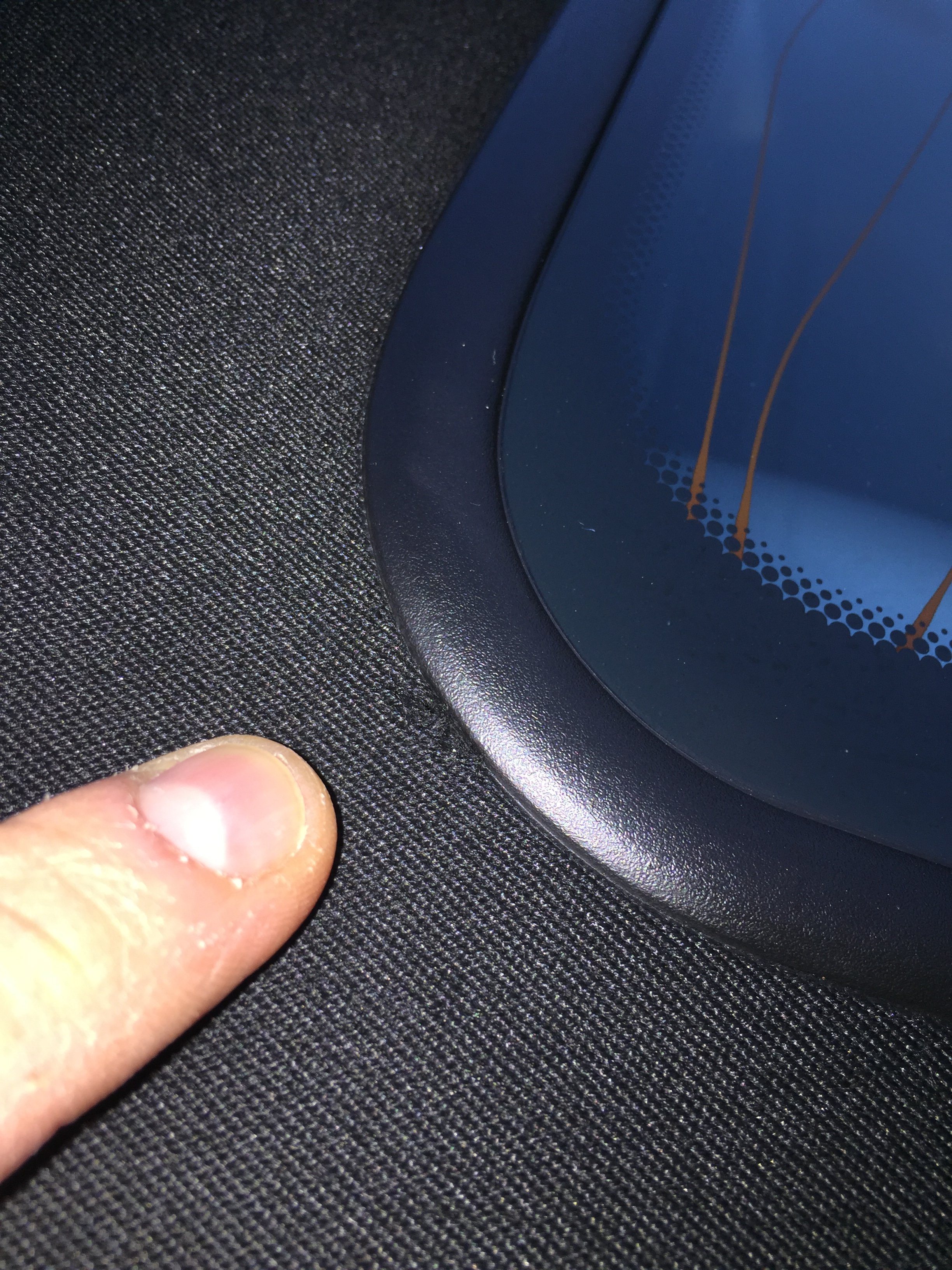

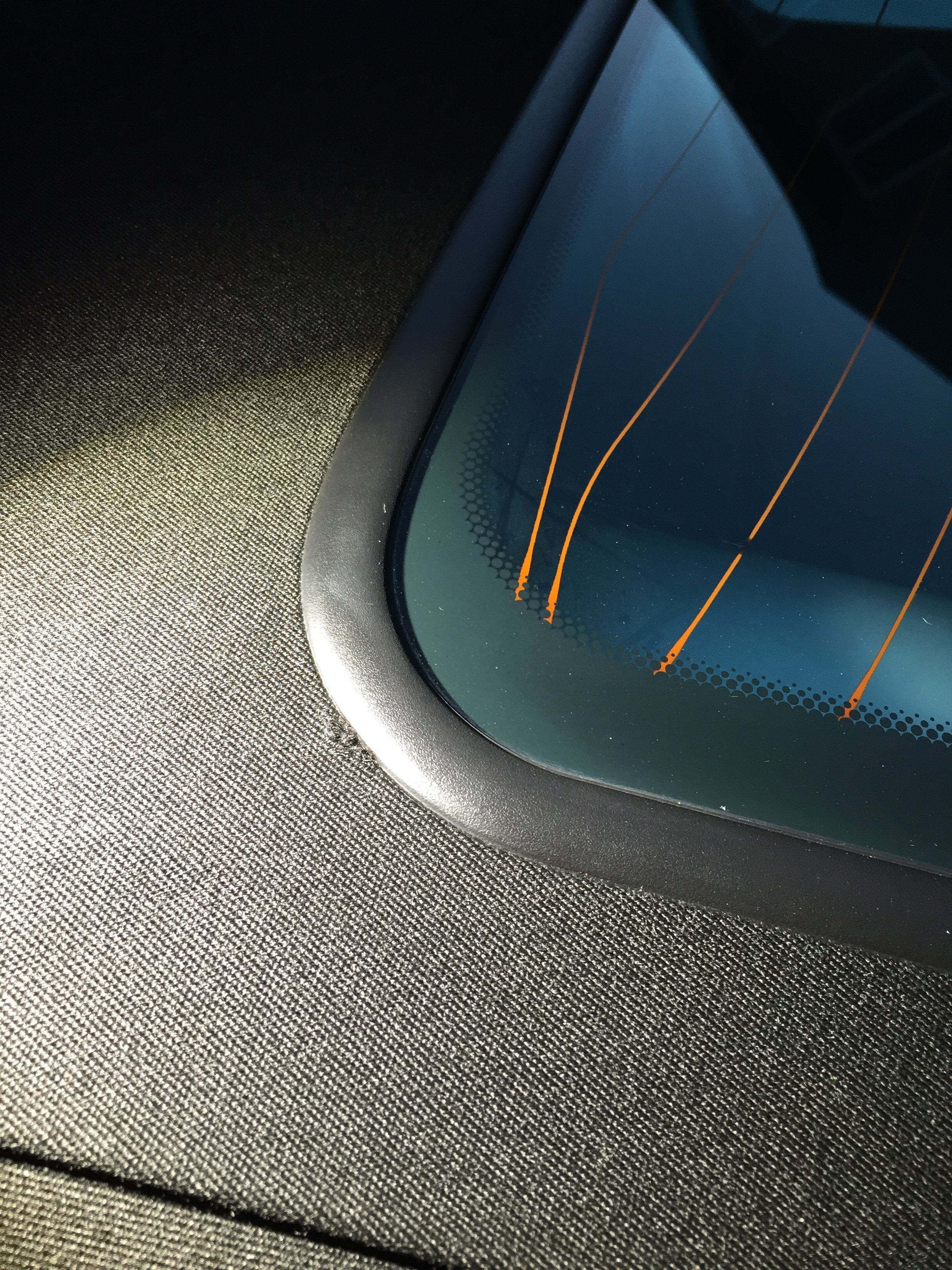

purtroppo, lavando l'auto (e come si deduce anche dalle macchie che si vedono nelle foto precedenti) mi sono accorto che entra acqua e il punto incriminato è il seguente...come intervengo, una goccia di colla dall'interno? è un problema conseguente allo sfregamento?
a>
Grazie, spero tanto di riuscir a risolvere, è un peso questa capote al momento...
