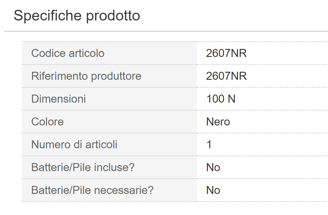

Ho controllato i motorini e sostituito i pistoncini da 200NM e sono andato ora ad incollare la tendina, per concludere il ripristino e....magia!....il lunotto, con la tendina incollata, è tornato a sfregare!! l'attacco in plastica della tendina, sul lunotto, tocca il rollbar...prova di questa sera...sto pensando a come procedere, se fissare la tendina con le viti, se provare a regolare i pistoncini con quel dado che vedo sotto di essi, se chissà cosa...quanto vorrei risolvere :( sto anche pensando di sostituire i pistoncini da 100Nm, visto che sul parabrezza la capote sbatte non dolcemente (ma non riesco a trovare il ricambio su amazon, con il codice trovato 4848dz)
Questi non sono originali ma dovrebbero essere equivalenti:
Alfa Romeo Brera 2005-2010 Roof Strut (1 of 2) Gas Strut - 5579XQ 100N

Grazie mille, molto gentile.
In realtà a questo link sono previsti due pezzi, quindi dovrebbero andarmi bene, no? in giornata ordino, dopo tua/Vs. conferma
Nono, un pezzo
Scrivi al venditore con me fu gentile e disponibile.
