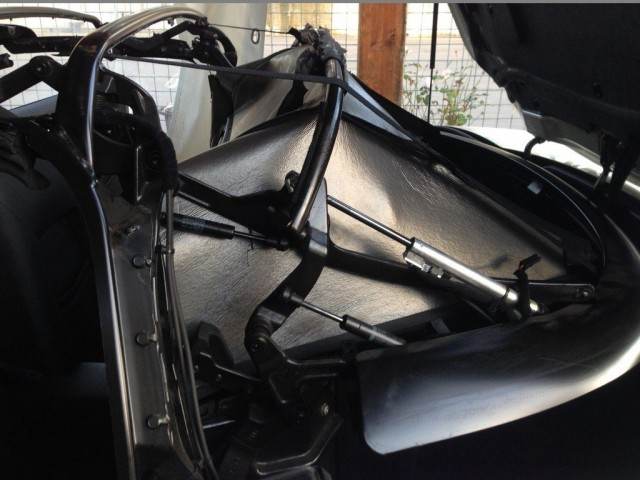

Una curiosità, prendendo una foto dalla discussione...il pistoncino argento, a cosa serve?
