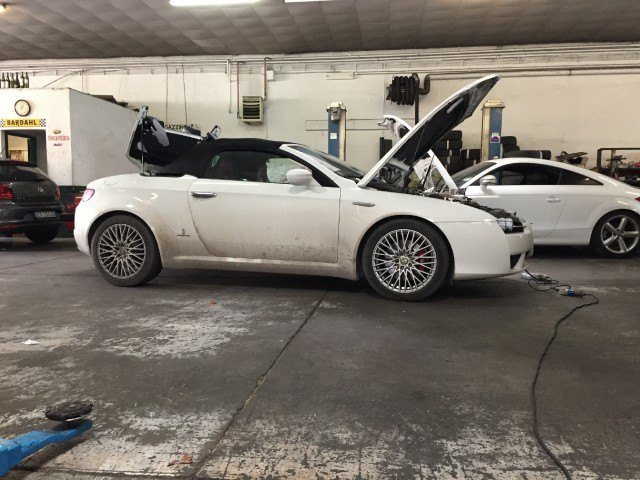

In occasione di un altro controllo ho verificato con il meccanico i motorini dei flaps su di una spider a posto (nel senso che non ha MAI avuto problemi in 8 anni e 150mila km) con l'aiuto di una pistola termica per scaldare la plastica e li abbia aperti, verificati ed ingrassati e richiusi senza che si rompesse nessuna aletta.
Tutto il sistema risulta in regola e senza alcun difetto come la tendina ecc TUTTO: nessuno ci ha mai messo mano ed è evidente.

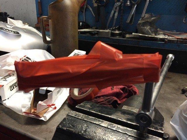

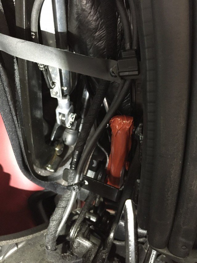

Ho, a titolo preventivo, sostituito i pistoncini che andavano comunque bene (nel senso che non generavano avarie o sfregamenti) e risultavano con abbastanza pressione, chissà...ad ogni modo, pubblico le foto della soluzione adottata da meccanico che gli ha permesso di cambiarli in 5 minuti.
li ha compressi e nastrati, con del nastro molto resistente da serramenti che li teneva compressi e li ha così agganciati con il quinto arco alzato e vano alzato (per spiegarvi la posizione). una volta agganciati ha tagliato e rimosso il nastro in maniera molto semplice. un'ottima idea.

Mi dispiace ma il nastro e’ inutile, si cambiano senza comprimere nulla. Alla faccia del meccanico [emoji106][emoji23][emoji106] l’importante è’ che funzioni tutto
Si, infatti le ho cambiate senza il nastro quando l'ho fatto io sull'altra ma ci ha messo veramente un attimo così e senza dover muovere spostare il quinto arco ecc
Non vedo risvolti negativi alla cosa, non ha ovviamente ne' toccato ne' deteriorato ganci ecc

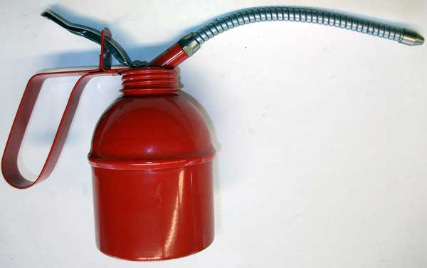

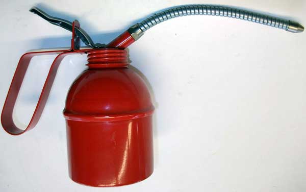

Ciao NicoFà ho utilizzato due prodotti che trovi sul sito la "curadellauto.it". L'olio ha un suo tempo...non è eterno. Il fatto che sia un sistema chiuso non vuol dire che l'olio non subisca variazioni. L'olio capotte è igroscopico quindi tende ad assorbire l'umidità. Io faccio solo dei piccoli rabbocchi quando serve con un vecchio attrezzo ormai dimenticato...ahahahah

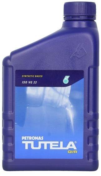

Ciao, bisogna usare Petronas TUTELA GI/R
