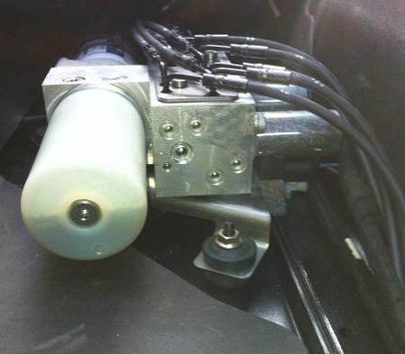

Il mio livello è così:

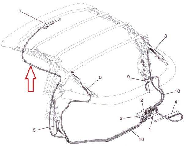

Occhio ai tubi 31 e 32! (comandano pistone n. 7 in immagine)
Il problema è che non siamo riusciti a capire dov'è (se c'è) la perdita, in quanto l'olio del sistema è veramente poco...

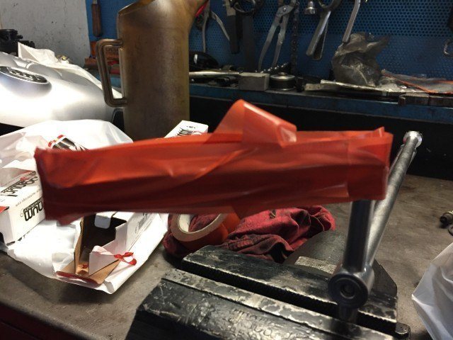

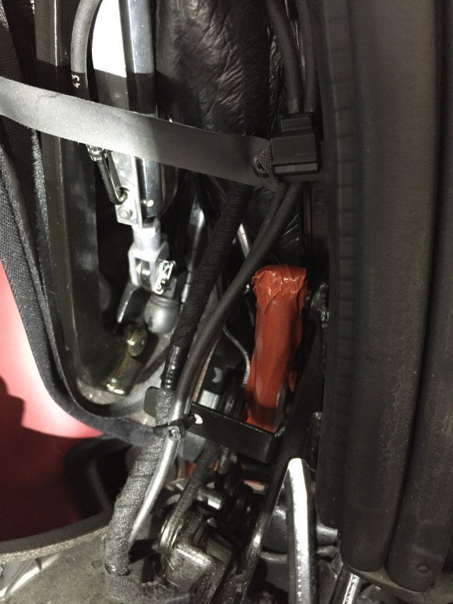

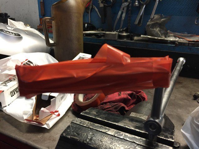

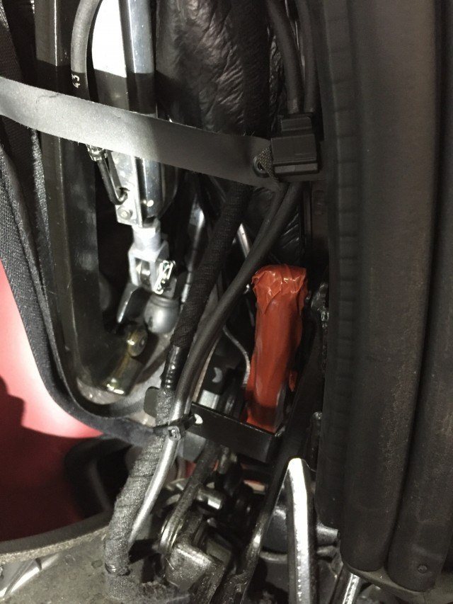

Ho, a titolo preventivo, sostituito i pistoncini che andavano comunque bene (nel senso che non generavano avarie o sfregamenti) e risultavano con abbastanza pressione, chissà...ad ogni modo, pubblico le foto della soluzione adottata da meccanico che gli ha permesso di cambiarli in 5 minuti.
li ha compressi e nastrati, con del nastro molto resistente da serramenti che li teneva compressi e li ha così agganciati con il quinto arco alzato e vano alzato (per spiegarvi la posizione). una volta agganciati ha tagliato e rimosso il nastro in maniera molto semplice. un'ottima idea.
Visualizza allegato 162103
Visualizza allegato 162104

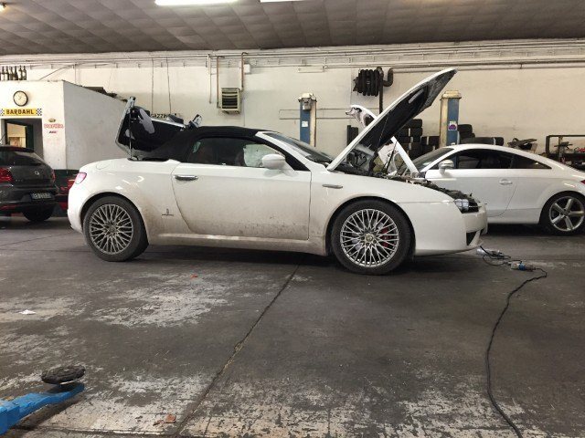

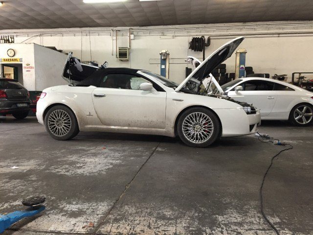

non sporca, lurida ma....quanto è bella la spider 939?
