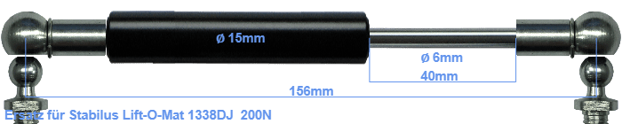

Faccio confusione tra molle e puntelli/pistoni
Mi potresti postare una foto di queste molle?
Grazie infinite.
C'e' chi li chiama molle, chi pistoni e chi puntelli, l'aspetto è questo:
