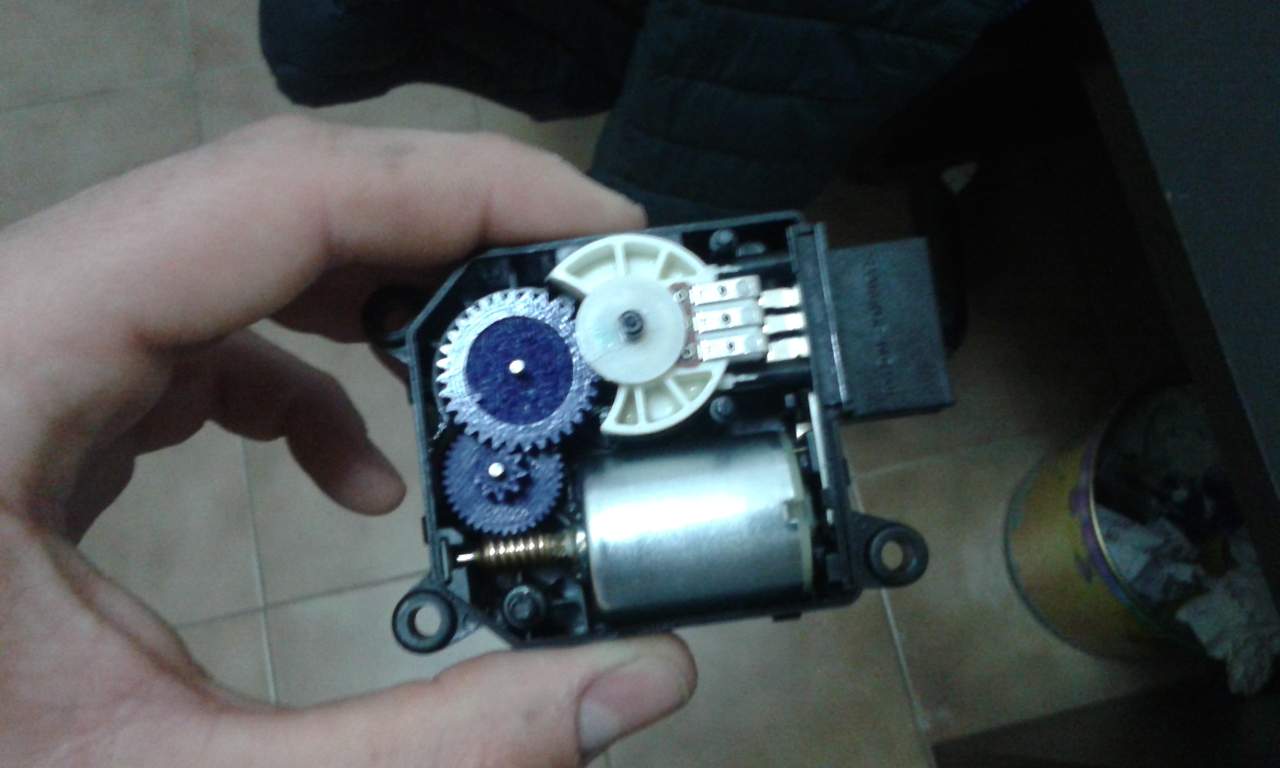

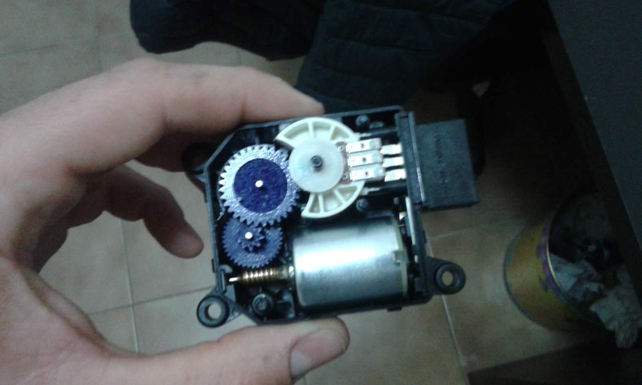

Io ho aperto i motorini ma i dentini non erano rotti, chissà...
Li ho semplicemente invertiti e adesso va da dio! Speriamo che duri.

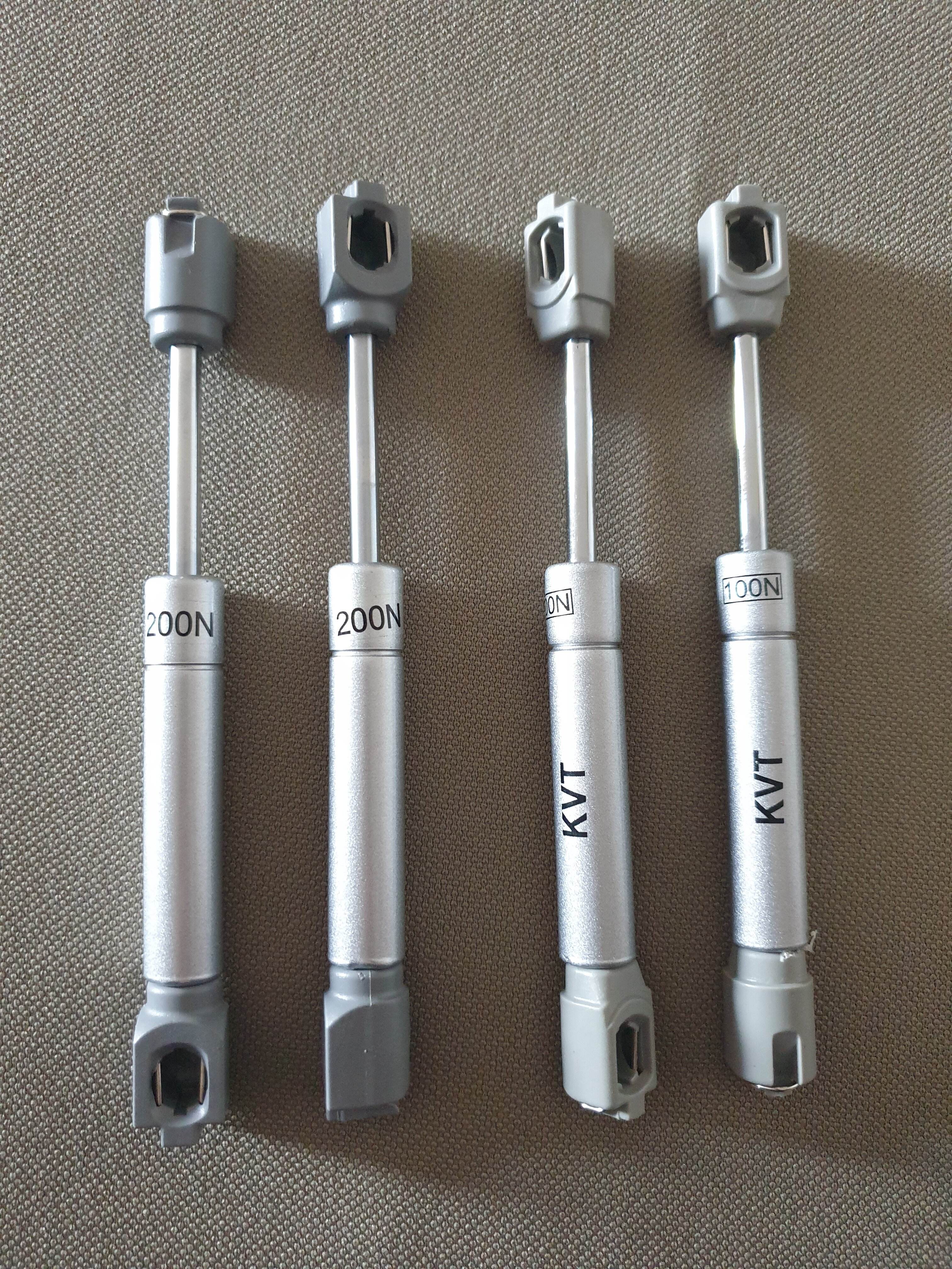

Ciao a Tutti,
anch'io ho i soliti problemi random di anomalie e strisciamenti sul roll bar.
Ho trovato i pistoncini da 100 e da 200.
(foto allegata).
Qualcuno li ha già montati?
Vanno bene?

Ecco qua ho perfezionato un po le dimensioni e sembra tornare tutto!
Visualizza allegato 122069
Adesso lo proverò col tester per vedere se da un valore corretto di resistenza ( ha ragione knigth è una resistenza variabile tra 0.8 e 4 Kohm)
La mia capote ora funziona perfettamente questo motorino lo terrò di emergenza!

Ciao a Tutti,
(foto allegata).
Vanno bene?
Che marca strana, dove li hai presi?
Non saprei se vanno bene, la forza corrisponde ma anche per lunghezza totale e corsa sono come gli originali?
