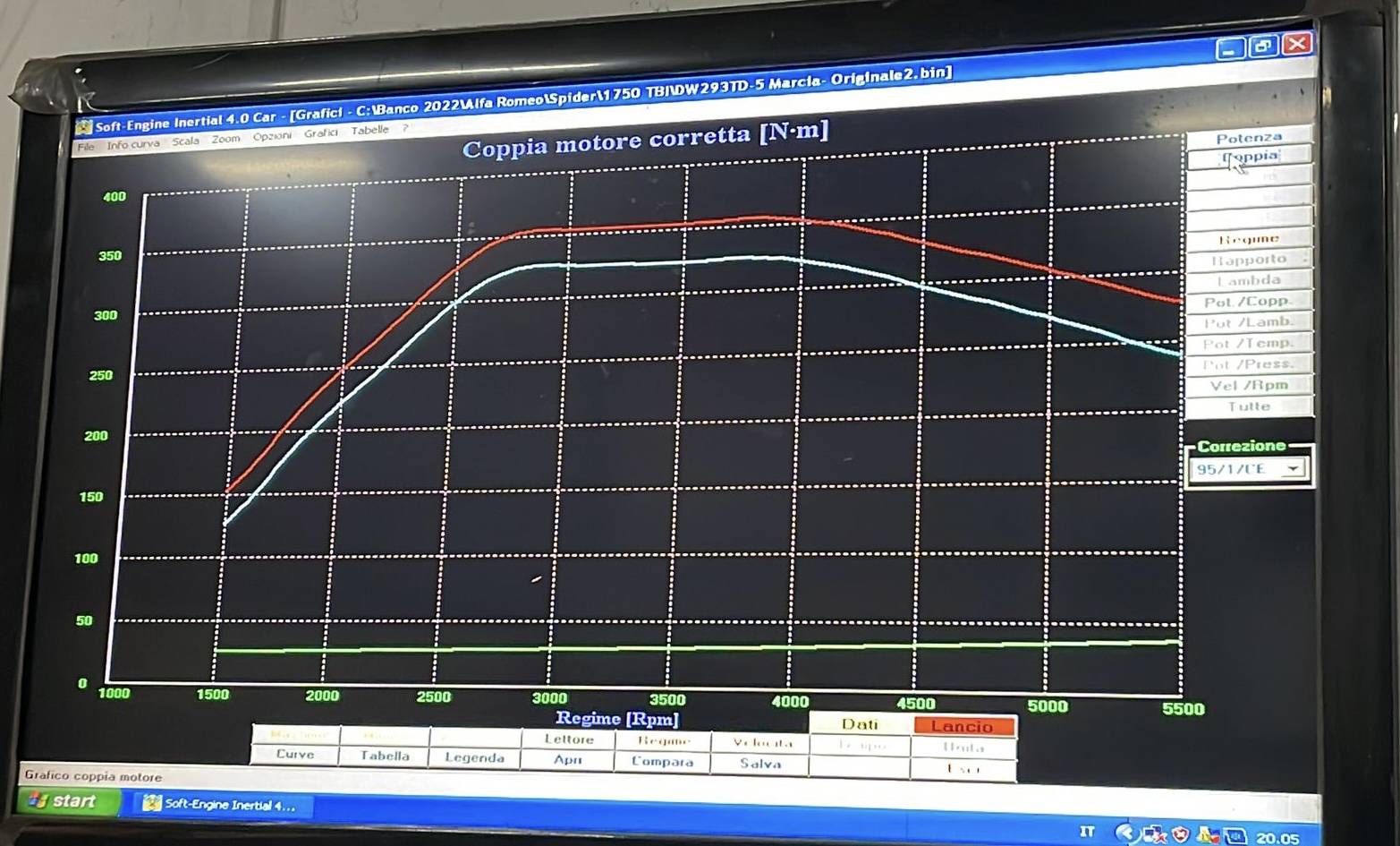

Aggiornamento: con l'officina che rigenera le turbine abbiamo provato a bypassare la pierbug che regola la pressione e testato la macchina, ma il risultato è lo stesso.
Macchina sul banco. Dal grafico di coppia si evince nettamente il problema per cui la macchina invece di avere la coppia massima a 1500 giri ce l’ha a 2800ca.
Il prossimo passo è rismontare la turbina e rimetterla e provarla a banco.
Turbina ricontrollata e testata. C’era un minimo problema sulla chiocciola di scarico che è stato messo a posto.
Il risultato però è lo stesso…non prende la coppia ai bassi e a volte si blocca l’accelerazione.
