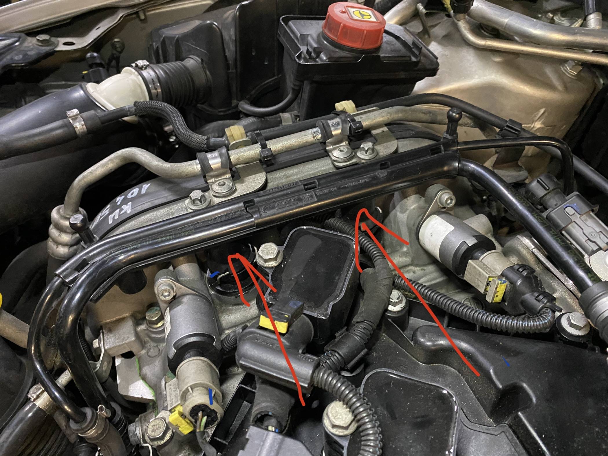

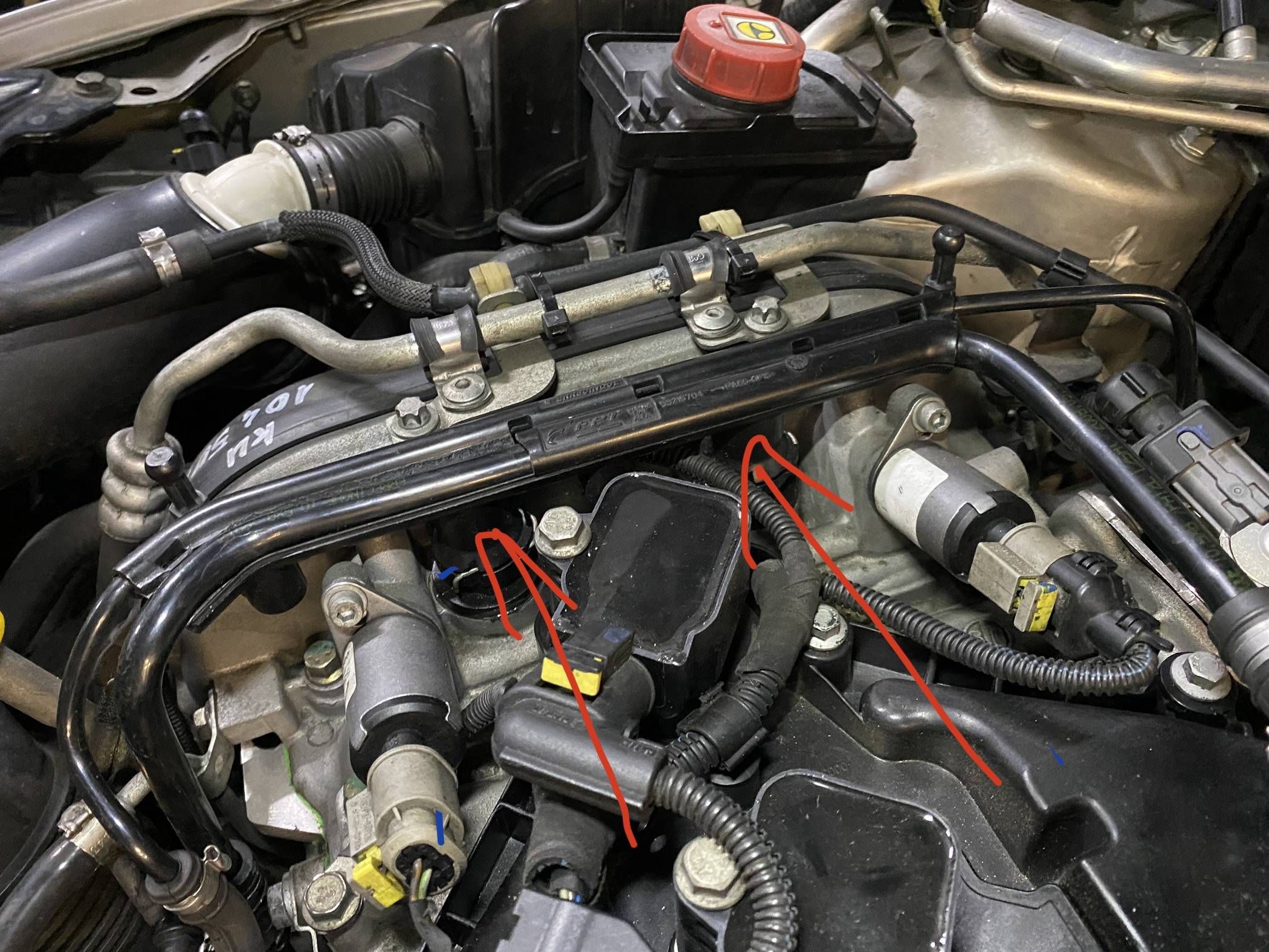

Come suggerito da @TurBIzzato con l'amico dell'officina abbiamo controllato il discorso recupero dei vapori. Senza andare ad aprire il coperchio sopra la membrana abbiamo provato a staccare il tubo che va verso la turbina e abbiamo notato che dalla valvola di recupero non esce aria, ma viene tirata. Ci siamo accordati per effettuare la prova suggerita nel post di @ZioDaedrico che parla di tappare i tubi che vanno alla turbina e ai collettori per vedere come si comporta la macchina. Abbiamo una domanda però: dall'uscita della suddetta valvola il tubo che va alla turbina passa per altri due punti di sfogo sopra il coperchio delle punterie. Dove effettivamente dovremmo tappare questo tubo? A monte prima degli altri due sfoghi oppure prima dell'innesto che va in turbina? Oppure entrambi?
Vi mando una foto per indicarvi gli sfoghi.
Vi mando una foto per indicarvi gli sfoghi.Visualizza allegato 241834
Viene tirata perche la valvola lavora in depressione, per poter far si che tornino nel motore i vapori invece che liberarli in aria. (Legge)
Perdonami ma quello che hai detto è in contraddizione con quanto detto negli altri post visto che per evitare il ricircolo dei vapori verso collettori e turbina la modifica prevede di staccare i tubi e collegare la valvola a un decantatore oppure scaricare a terra. Se la valvola aspira invece di sparare come sfoga a terra o nel decanter?
Infatti come detto sopra (per legge antinfiammatori nquinamento) non possono piu sfogare a terra ma riportano i vapori interni al motore. Il sistema del tbi è piu complesso di altri. Il "decanter" è il motore stesso e la plastica sopra il coperchio punterie.
