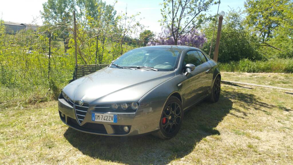

Buonasera a tutti, da circa 1 mese ho una Brera 2.4 210 CV e devo dire che sono totalmente soddisfatto.
Ma... come sempre c'è un ma:
L'auto ha 99 mila km e in 1 mese ne ho già fatti 1000. Ecco... in 1000 km mi ha già fatto 5 volte la rigenerazione del DPF. So che la rigenerazione parte in media ogni 600/700 km. Ho pensato al gasolio che veniva utilizzato dal precedente proprietario e ora usando solo Supreme Diesel o Blue Diesel sta spurgando per bene. Faccio percorso urbano (per casa-lavoro) ma frequentemente mi capita di spostarmi di molto quindi anche autostrada e statali. Sto andando in fissa. Ho pensato anche a qualche iniettore difettoso.
Qualcuno di voi sa aiutarmi o darmi qualche consiglio prima di cominciare a smontare e controllare tutto?
Pensavo anche di eliminare (fisicamente ed elettronicamente) DPF ed EGR.
Chiedo scusa in anticipo per la lunghezza del post.
