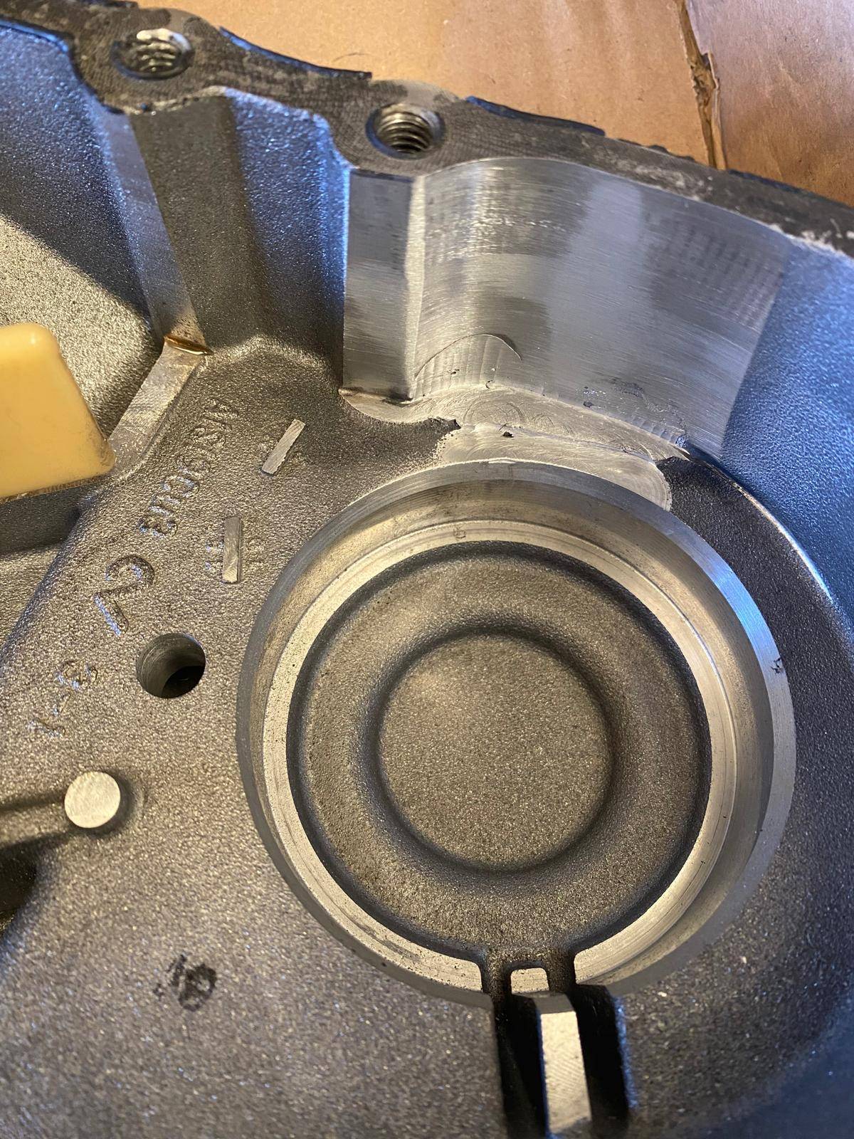

Carter del ripartitore di coppia saldato e pronto. Adesso devo solo capire che olio ha.. I ricambisti mi sembrano parecchio incompetenti..
