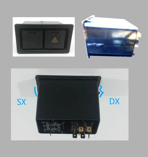

Ciao, pare che ogni tipo di mostrina-pulsantiera delle annate della 33
( pulsantiera 2x tasti quadrati, 3x tasti quadrati, 3x e 4x tasti rettangolari )
ha gli agganci per incastrarsi nei fori del cruscotto in posizioni diverse
sui vari lati, per ricordarmi ho cercato delle foto
della mostrina che dici tu, quella che porta 2 tasti quadrati,
con il tasto dx per il lampeggio 4 frecce, ho trovato queste:
non si vede bene il fianco sx, se poi riesci a smontarla
e vuoi condividere delle foto più chiare degli incastri tanto meglio
- sul fianco dx a metà altezza una sporgenza a dente di sega (due denti triangolari)
- sul fianco sx una sporgenza o probabilmente linguetta flessibile che si espande dopo aver
premuto la mostrina nel cruscotto, non si vede se il fissaggio nel riquadro cruscotto avviene a scatto
(per sganciarla sarebbe meglio prima premere la linguetta) o agisce solo a pressione
Tentativi in ordine di prudenza per lasciare meno segni/slargamenti possibile:
1) proverei con un cacciavittino infilato da sotto cioè dietro/dentro il cruscotto in fianco a sx alla mostrina
a far rientrare la linguetta di sx ( alternat. il cacciacitino se infilato da fuori/davanti direzione dall'alto
sotto al bordo sx della mostrina ma non so se ci passa senza fare danni, cioè segni o slargamenti )
2) se non è possibile il punto 1 in modo agevole per mancanza di spazio
(o se la linguetta non è a incastro e allora è inutile fare il punto 1 )
allora si prova a sfilare la mostrina giusto tirandola da davanti:
3) procurati un spatola/lamierino piatto e sottile di acciaio tipo quella da imbianchino o simili
per distribuire la forza meglio che usando un cacciavite e non segnare le plastiche
e prova senza troppa forza e quando non fa freddo a tirare un lato per volta
( per questa mostrina gli incastri sono sx e dx, sopra e sotto non ha dentelli),
es. se tiri prima il lato sx,
contemporaneamente cerca di spingere la mostrina verso dx per liberare meglio l'incastro di sx,
il fianco stesso della mostrina dovrebbe flettere leggermente verso l'interno dando un altro mezzo mm di aiuto,
se invece provi a tirare a dx, contemporaneamente spingi la mostrina a sx, e anche qui,
il fianco stesso della mostrina dovrebbe flettere un po verso l'interno),
il primo dente di sega di incastro inclinato presente a dx è poco sporgente,
dovrebbe scivolare contro il foro cruscotto e lasciar uscire il lato dx della mostrina mezzo centimetro.
a questo punto si blocca al successivo dente che è più sporgente, allora magari torni a provare
a sganciare a sx e infine torni a dx..
..vaghi ricordi avevo provato e c'è una sequenza che slarga il meno possibile il foro nel cruscotto..
