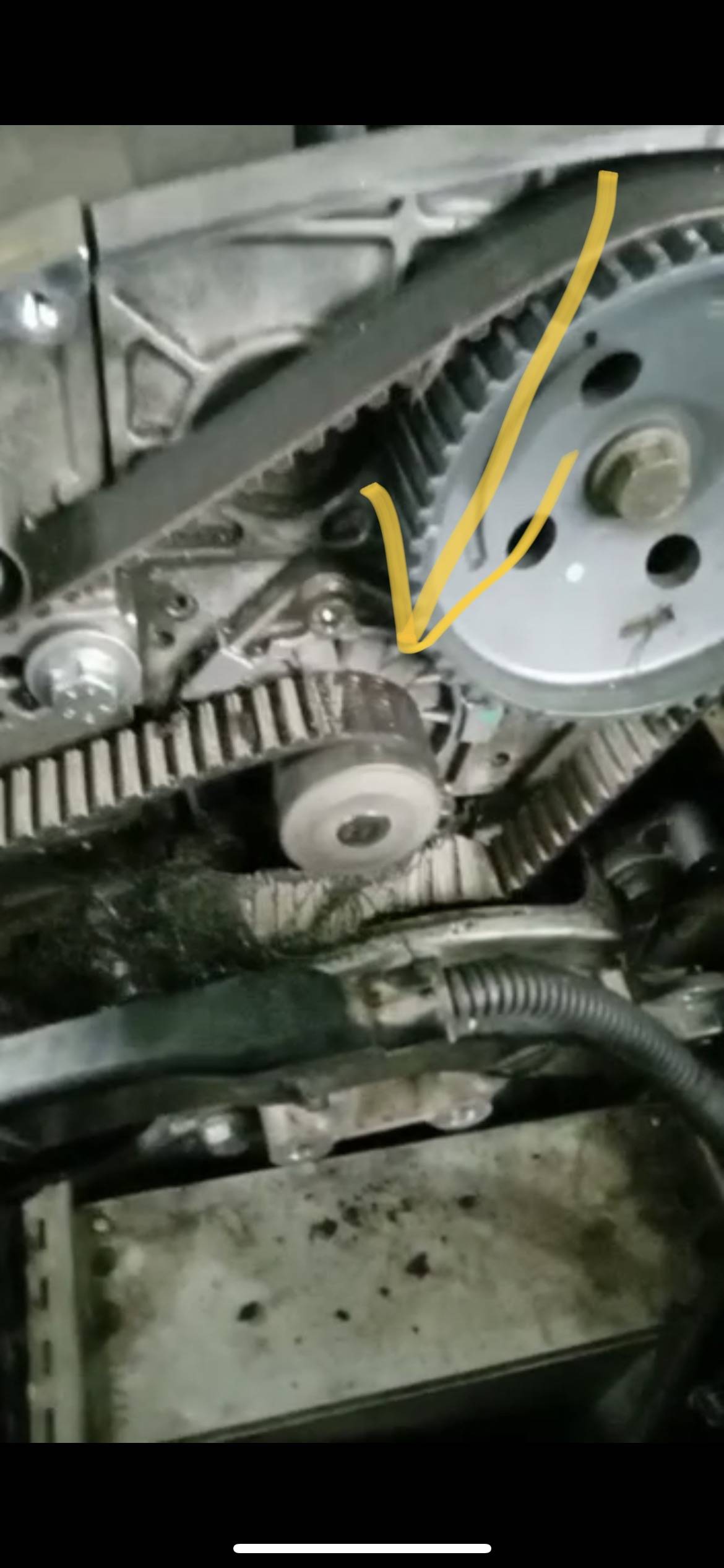

ecco un video di come si presenta la cinghia, la cinghia non si è rotta, probabilmente qualcosa ha bloccato il motore o la cinghia stessa era di scarsa qualità
A me sembra che si sia bloccato qualcosa e poi si sia rotta la cinghia. Altrimenti non si spiega l’usura dei denti in una posizione in cui non lavorano
assolutamente nulla è bloccato, cinghia di scarsa qualità. solo i bilancieri sono rotti, niente di più. il motore andrà con il forcellone originale e le sospensioni idrauliche, tutto il resto è in ottime condizioni

Qui qualcuno ha girato a vuoto con la cinghia ferma, o la cinghia ha girato su qualcosa di fermo.
Poi … a scendere da 200km/h con un problema del genere chi sa cos’è successo

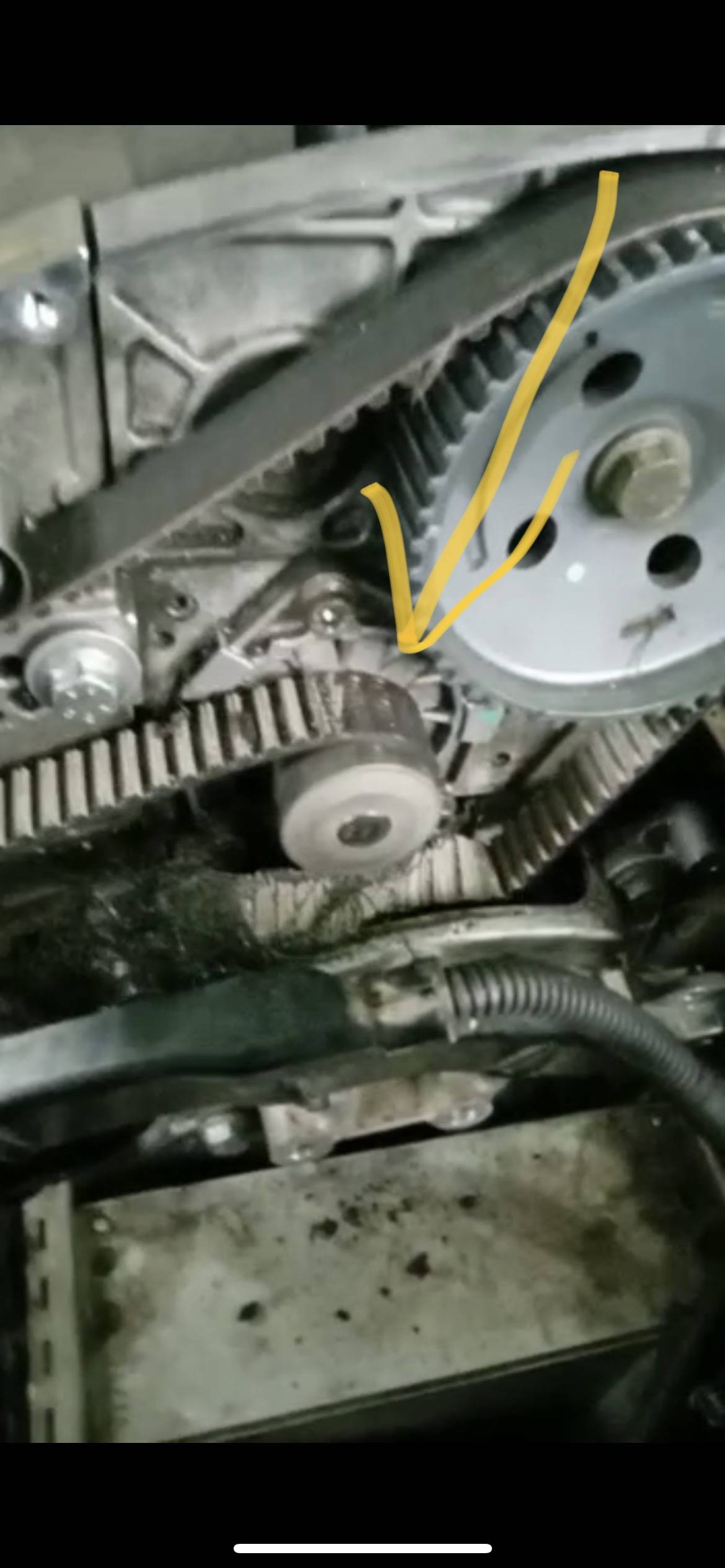

Visualizza allegato 246417
il motore è stato testato, solo i bilancieri erano rotti. la prossima settimana, quando arriveranno i bilancieri e gli punterie originali e i set di cinture originali, verranno assemblati. Probabilmente alla fine della settimana perché ho ordinato i pezzi originali dalla Germania, quindi arriveranno in 2-3 giorni. Non volevo acquistare in Croazia da un centro di assistenza autorizzato perché sono quasi 3 volte più costosi degli stessi ricambi originali dalla Germania
