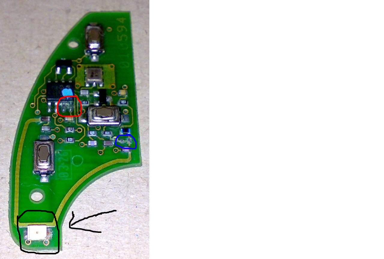

ciao a tutti, credo di essere nel post giusto!
ho un problema con la chiave della mia nasona 147 II serie del 2005 ovviamente non funziona, smise di funzionare di punto in bianco l anno scorso, tutt ora non apre e chiude le portiere e baule!
praticamente ha quasi 10 anni questa chiave, quando l ho aperta tempo fa sicuramente ho perso un componente, non so come identificarlo per provare a cercarlo, qualcuno sa o ha visto scheda tecnica della chiave??
mi basterebbe lo schema completo del circuito!
posto una foto trovata qua sul forum in modo che si capisca di quale componente parlo , e' esattamente quello nel cerchio nero.
spero che qualcuno mi possa aiutare
grazie in anticipo

ok grazie mille, alla fine della fiera quanto ti e' venuto il tutto?
tu hai ancora la chiave vecchia giusto? faresti una foto al componente incriminato? o al max se c e' qualche scritta me la riporteresti?
praticamente e' l elettrauto che si e' accorto che a me mancava quel pezzettino ma non sa cosa possa essere :(
dice che se riesce a sapere cosa e' , e' possibile che me la cavi con euro 20,00!!!

Onestamente, guardando la foto postata da te, non credo manchi nessun componente, mi é venuto il dubbio vedendo su ebay una foto di uno che vende solo i tastini di ricambio! Ad ogni modo le chiavi complete le trovi li!
#107
ciao, ti spiego, nel mio circuito che non e' quello della foto non c e' il componente bianco che ho evidenziato nella foto trovata su internet!
a priori sto ancora cercando la chiave completa :)
non sono pratico di queste cose, l indizio che manca un componente me lo ha dato l elettrauto, pensa che con max 2 euro posso acquistare il componente.
poi ovviamnte se lo sbattimento sale, opto per la chiave completa.
grazie Pastikkerasta
#109
ciao Rob3rto, non credo sia un led perche' nel guscio non c e' nessun foro per la fuoriuscita di un eventuale luce.
