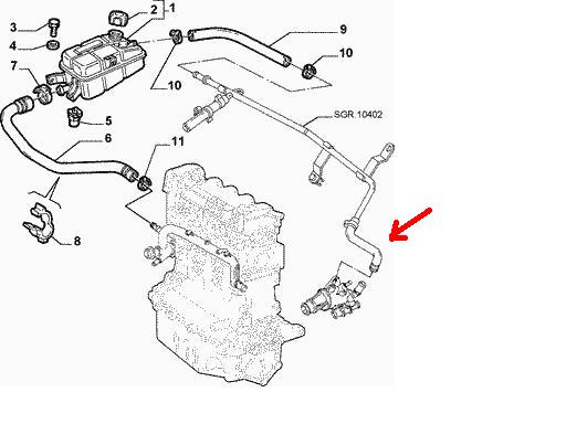

Ciao Michael,
Guarda, ho trovato questo schema che rappresenta solo il circuito di ritorno alla vaschetta, e il tubo e' quello che indico con una freccia rossa.
Lo schema non rende l'idea dell'inaccessibilita', comunque il tubo e' proprio quello li'...
Nel mio caso e' leggermente diverso, perche' ha la forma di un semicerchio, non fa la "S" come in figura, pero' la posizione sembra proprio la stessa.
In teoria dovrebbe uscire solo il liquido contenuto nei tubicini rigidi in alto, e magari a macchina ferma da un po', potrebbero risultare vuoti... che ne pensate?
Io oggi ho tolto la fascetta e messa un'altra nuova senza toccare il tubo (quindi mi resta il dubbio) e non e' uscito niente... pero'....
Grazie
Cristian

Re: Condotto di ricircolo liquido di raffreddamento
dove lavori, un pò di liquido esce se non svuotare l'impianto, però potresti strozzare, piegari i manicotti da impedire grosse perdite riducendo a delle gocce...
Schiacciare i manicotti specie se vecchi non è mai una buona cosa...
Nel tuo caso devi rassegnarti a far uscire un pò di liquido, magari per farne uscire un pò meno aspira quello della vaschetta di espansione.
Comunque se è da molto che non lo cambi (oltre i due anni) potrebbe essere una bella occasione...
:decoccio:
ma perchè lavorare così? svuota l impianto e poi lavoraci sopra, non ti sporchi e lavori meglio, non lavoreresti bene con tutta l acqua che esce mentre cambi il raccordo o almeno a me darebbe ai nervi vista la posizione del tubo e davvero la soluzione adatta, al massimo se non vuoi perdere il liquido mettici un secchio capiente sotto mentre lo svuoti, ma già che ti trovi ti conviene metterne uno nuovo tanto ogni 80 mila km va cambiato, nel caso di rabbocco usa sempre il colore di liquido che già hai nell impianto :decoccio:

Ciao ragazzi,
Bhe, il fatto e' che non ho un garage, solo un posto auto in uno spazio condominiale, e li' non posso far cadere 6 litri di liquido di raffreddamento, capirete... per questo lo scrupolo.
La soluzione di svuotare parzialmente il circuito non l'avevo considerata, avete ragione, e' certamente il modo migliore.
Oggi ho fatto un centinaio di chilometri e ho riscontrato che la goccia non si forma piu' per adesso.... pero' il tubo e' da cambiare lo stesso, non c'e' dubbio.
Pensavi di cambiarlo subito, poi il lavoro approfondito lo potro' fare in un secondo momento, quando faro' visita ai miei genitori per le feste: li' abbiamo un sacco di spazio e attrezzatura... per adesso volevo evitare di restare con la vaschetta vuota per almeno 3-4 mesi....
Vi faro' sapere gli sviluppi, per adesso grazie a tutti dei consigli....
E mi viene in mente un'altra domanda: io quando ho cambiato il liquido la prima volta l'ho fatto in occasione della sostituzione del termostato... c'e' un modo pulito di sostituirlo tutto in una volta senza smontare il termostato?
Grazie ancora
Ciao
Cristian

Stacchi il manicotto inferiore del radiatore e apri il tappo della vaschetta di espansione...
