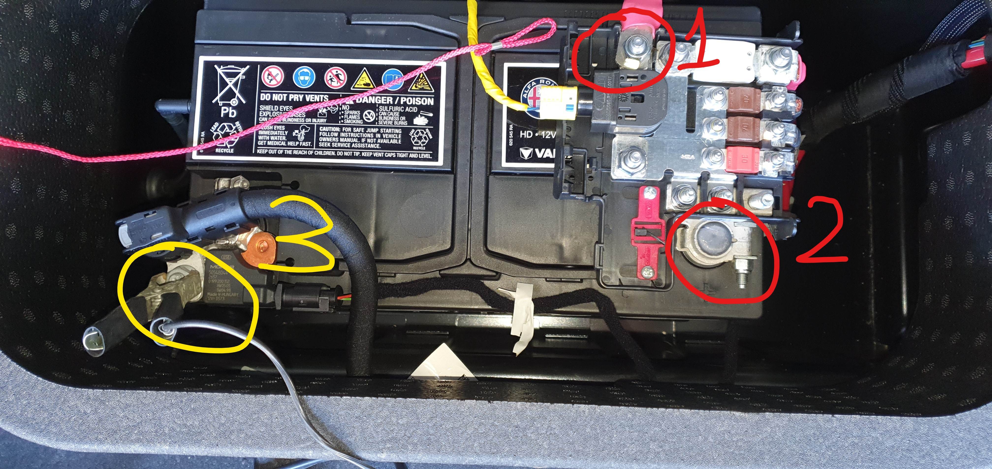

Ciao a tutti,
inizio con dire che non dovete insultarmi... mi rendo conto della banalità della domanda per un pubblico di esperti.
L'auto non si accende più. Tenta di partire, ma mi dice che la batteria e scarica.
Trovo in casa, non si sa come, un caricabatterie per auto della Bosh probabilmente degli anni 70-80.
Bene...
Prendo il manuale. Trovo la procedura, apro il baule e trovo la batteria.
Smonto il coperchio del polo positivo e mi trovo davanti la batteria come da immagine
Qui sorge il mio dubbio:
- da manuale dovrei collegare il polo positivo vicino al cavo rosso (quindi in posizione 1)
- ma se guardo la batteria il simblo "+" lo ho vicino alla posizione 2.
Che faccio?
Nessun dubbio per il polo negativo che ho collegato nel punto 3.
Ciao e grazie ancora!
Ciao, Benevento. Esiste già una discussione in merito. In ogni caso, metti la pinza sul dado nel punto 2
ciao stelvioinnamorato,
però sul manuale dicono di caricare da dietro dove cè la batteria,
ci sono differfenze nei due tipi ricarica?
Se ti attacchi direttamente sui poli della batteria ci prendi. Con la Giulia io faccio cosi

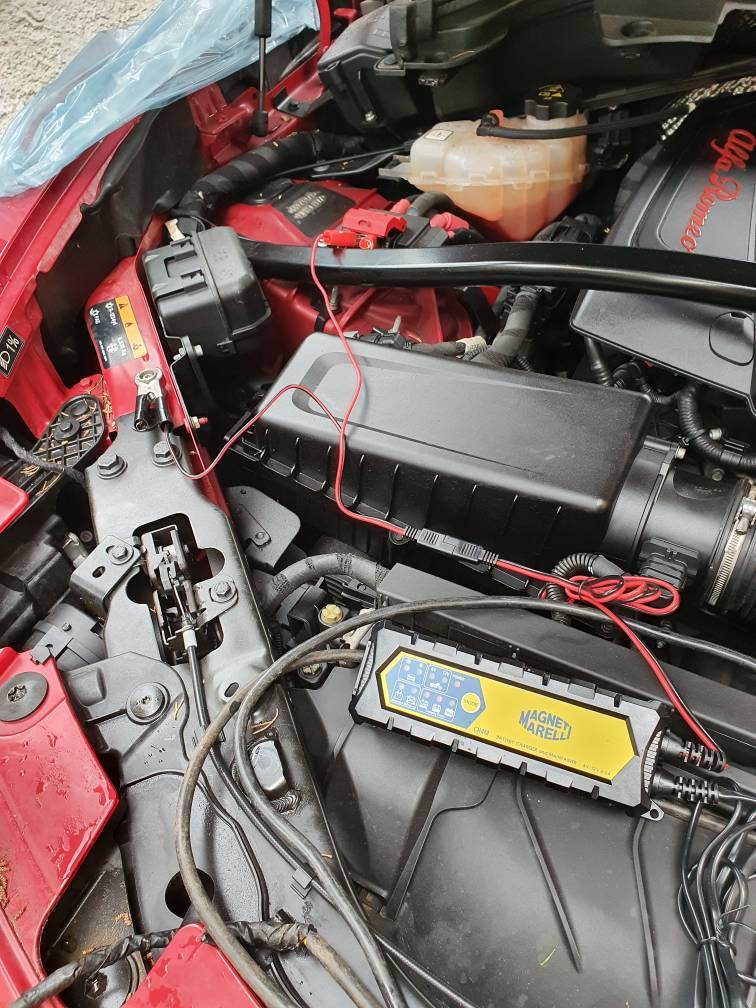

i due terminali posti nel vano motore sono collegati direttamente alla betteria ci sono praticamente in tutte le auto da anni e funzionano benissimo, non ha senso andare direttamente sulla batteria...
