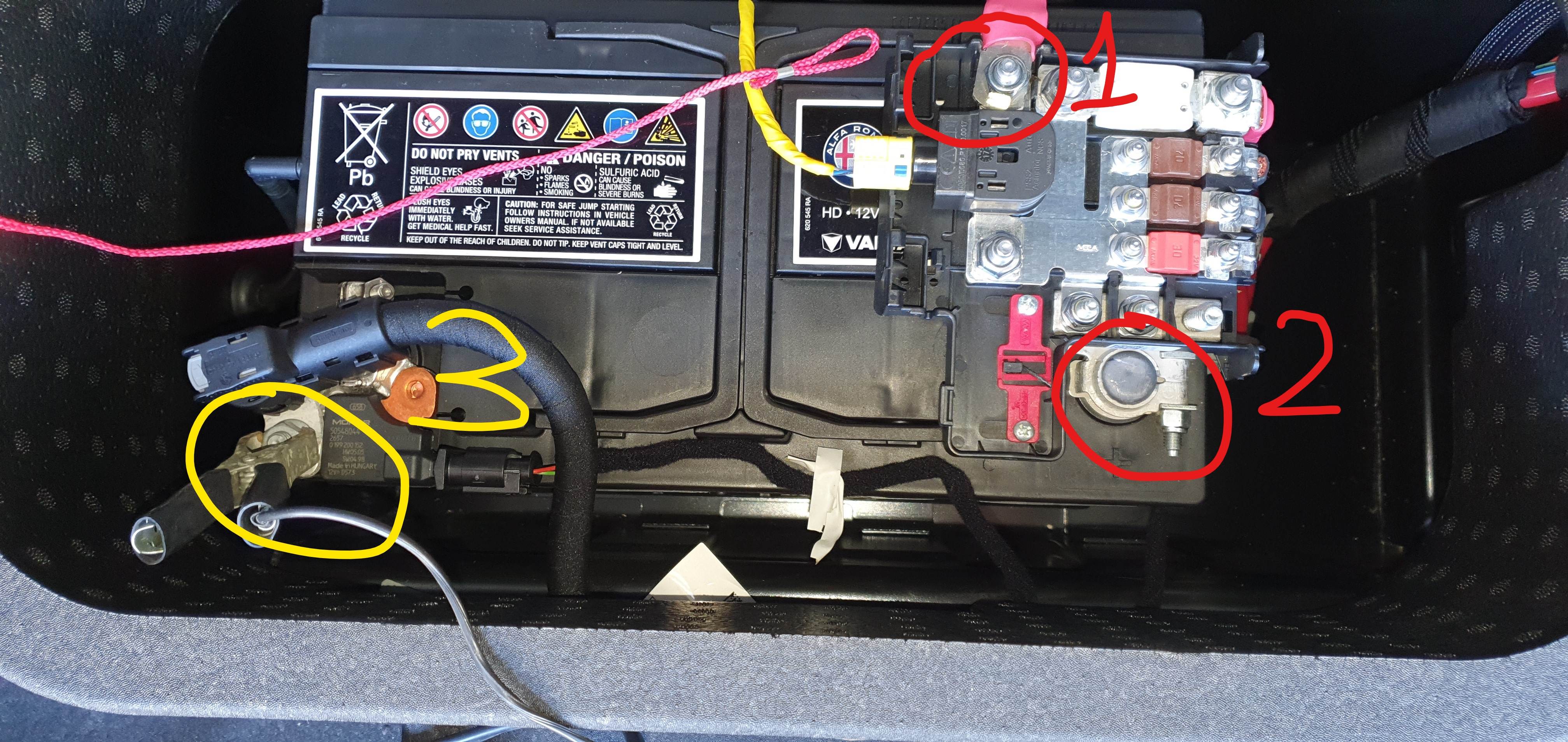

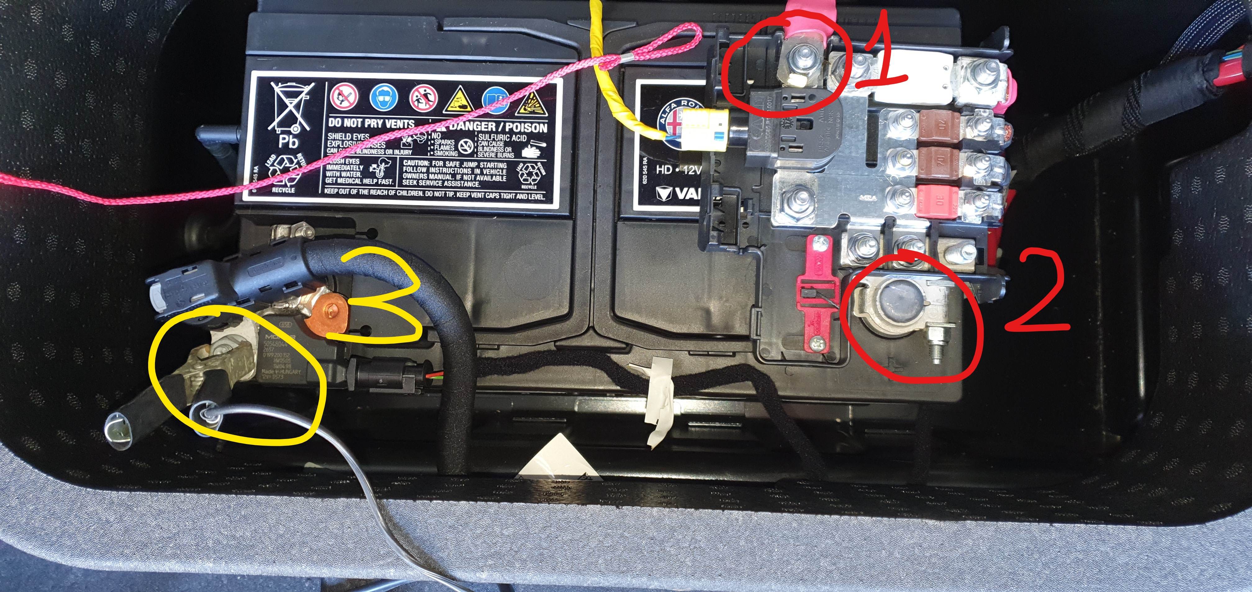

Ciao a tutti,
inizio con dire che non dovete insultarmi... mi rendo conto della banalità della domanda per un pubblico di esperti.
L'auto non si accende più. Tenta di partire, ma mi dice che la batteria e scarica.
Trovo in casa, non si sa come, un caricabatterie per auto della Bosh probabilmente degli anni 70-80.
Bene...
Prendo il manuale. Trovo la procedura, apro il baule e trovo la batteria.
Smonto il coperchio del polo positivo e mi trovo davanti la batteria come da immagine
Visualizza allegato 204815
Qui sorge il mio dubbio:
- da manuale dovrei collegare il polo positivo vicino al cavo rosso (quindi in posizione 1)
- ma se guardo la batteria il simblo "+" lo ho vicino alla posizione 2.
Che faccio?
Nessun dubbio per il polo negativo che ho collegato nel punto 3.
Ciao e grazie ancora!

Leggi il libretto di manutenzione, dovrebbero esserci dei collegamenti da remoto direttamente nel cofano motore, sulla mia Giulia ci sono[emoji106], la piastra dove attaccare la pinza rossa del positivo è sotto il tergicristallo lata passeggero, si toglie uno sportellino di plastica e se ne solleva un altro con la molla, sotto c'è la piastra del positivo [emoji106]
