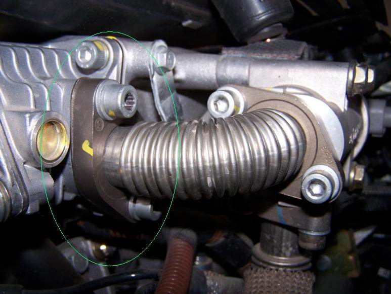

Vedi se non è flessibile della valvola egr

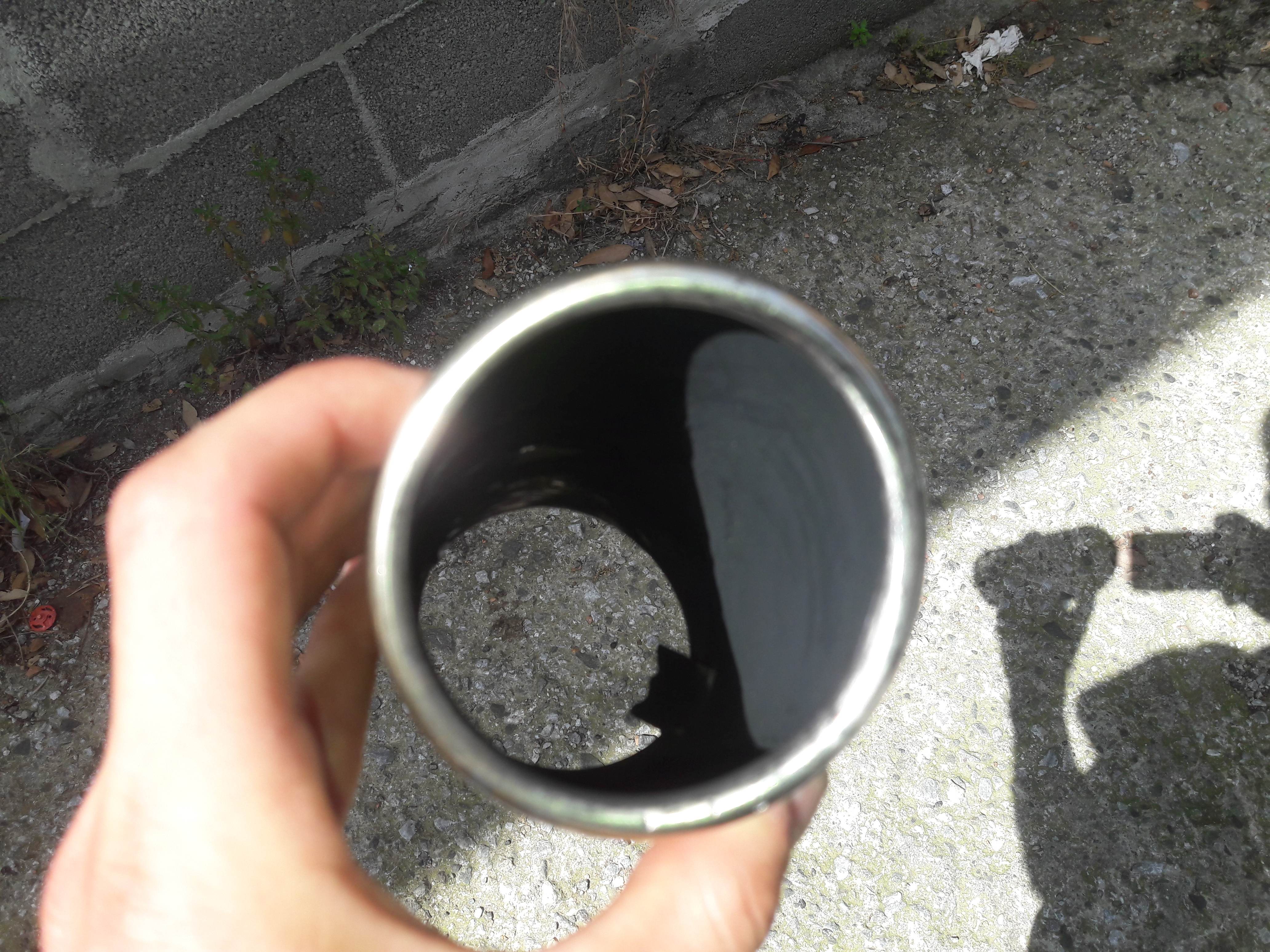

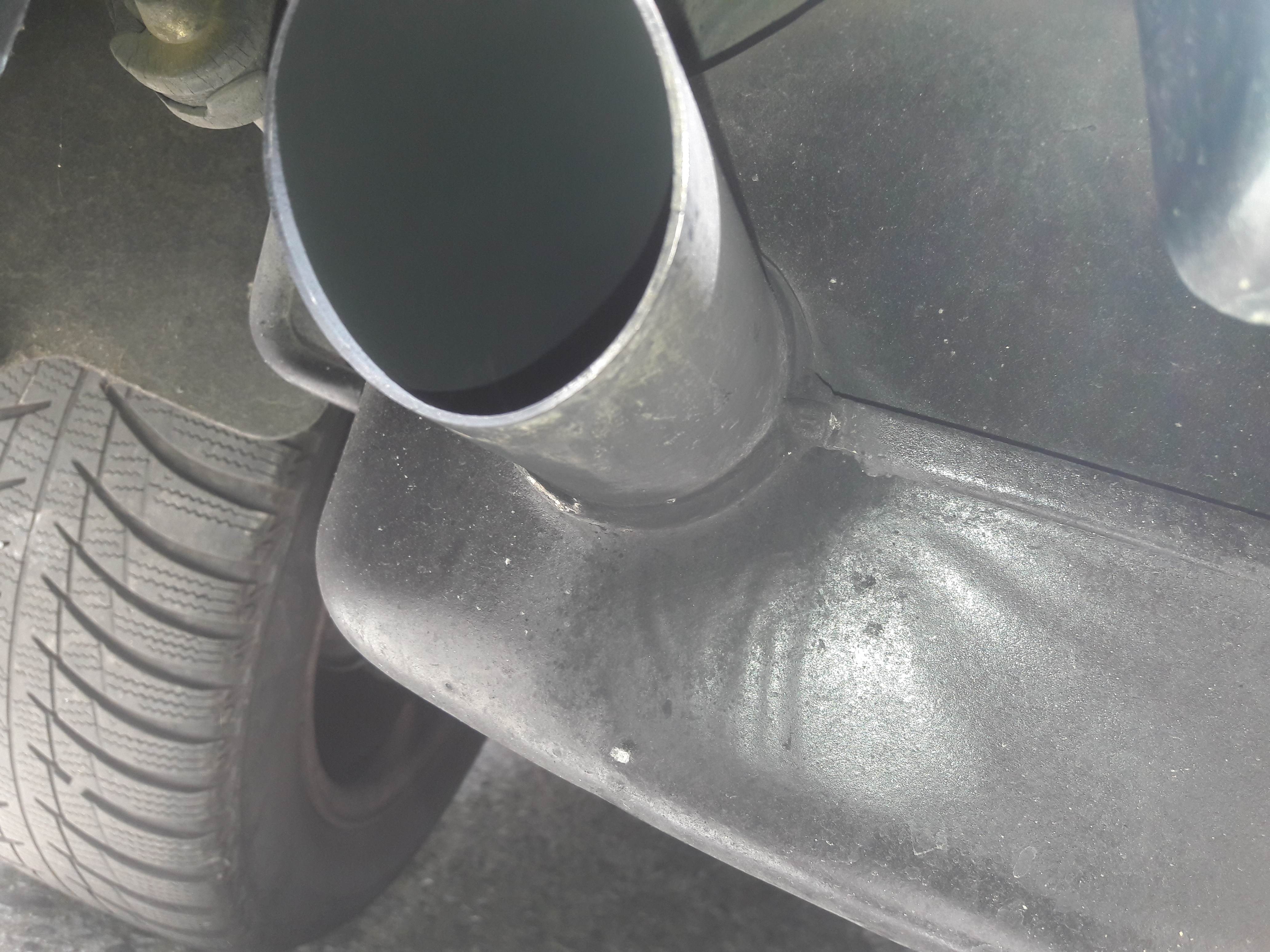

Forse ci siamo,ho guardato bene il terminale ed ho pensato che i gas tornassero indietro
Non ho capito cosa vuoi dire con "i gas tornano indietro"

il codolino cromato della marmitta..
quello niente fa... devi guardare il bollitore
Se ha qualche crepa... a vederlo nella parte frontale dalle foto non sembra conciato, pare pure bello verniciato di nero.. se ruggine non ne ha... poi chiaramente va guardato come si deve per bene nella parte superiore sotto al pianale..

Se tu vedi nella marmitta c'è il nero del gas di scarico,in pratica il terminare cromato faceva in modo che i gas ritornassero indietro e si depositava nella marmitta,nella foto è chiaro,comunque è tutto da provare,se lo fa ancora la faccio controllare da un meccanico bravo e se la spesa è poca la sistemo sennò via.
