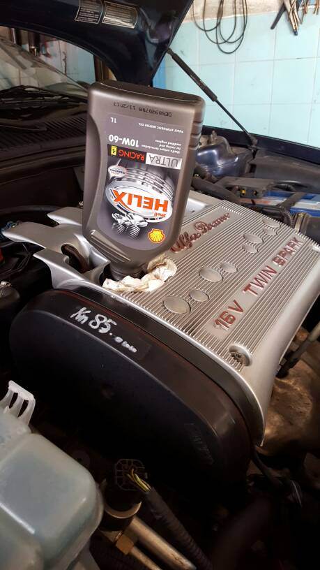

Per il consumo elevato la Ricetta è la seguente:

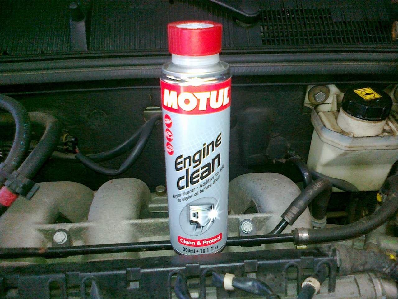

Fare il flush & flish
@Melo81
Prendere un bidoncino da 5 litri di Shell Helix HX8 5W40 al brico, all'iper, al carrefour, auchan
Ecc..ecc.. dove cazzo volete...
scolate prima l'olio vecchio, cambiate il filtro, prendete questo shell da lavaggio e  buttatelo dentro al motore. Lo  fate scaldare per bene e ci buttate dentro l additivo per il Flush & Flish
Vi fate un piccolo giretto in paese.. qualche lieve scannata... 3500 rom.  Mezzoretta e tornate a scolare il tutto .. cambiate nuovamente il filtro...ci mettete il 10W60 precedentemente indicato, e miscelato già pronto con l additivo addensante .. cercare di procurarvi un ampolla grossa di vetro e miscelate dentro 5 litro d'olio più tutto il miele del Bardahl B2..pulite per bene la lattina del Bardahl e mischiate per bene nell'olio 10W60 magari scaldando su una piastra a induzione.. non deve bollire...ma si deve agitare a livello molecolare akmeno ad arrivare 50-60 Celsius li deve prendere ...
Nel frattempo che la coppa scolia per bene qualche oretta abbondante ...
Poi mettere il tappo, il filtro nuovo, la paratia
Preparate la Pozione la versate nel bocchettone dell'olio e via... controllate il livello ogni 500km...
Poi dopo ci buttate dentro l'Oil Seal della Sintoflon...tra olio e bocce ci ballano 250 euro di trattamento... l'Oil Seal Sintoflon da solo da 1 litro costa 190euro...
