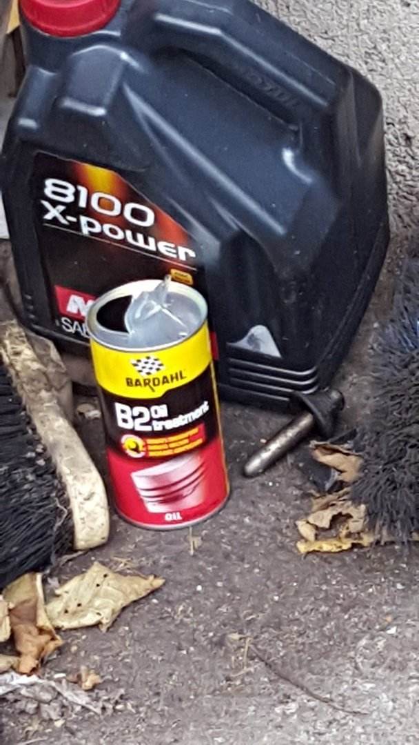

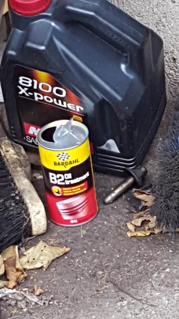

Una latta di 300g di bardhal è sufficiente?
Per iniziare sì
Procurati anche il Sintoflon Oil Seal
L'olio lo hai già trovato?
Ne ho acquistato un altri con le stesse caratteristiche
In questi giorni vedrò il risultato
Ragazzi ho messo quel additivo,la macchina è meno rumorosa ma la puzza la sento ancora.
Comunque mi sono accorto che quando cammino normalmente per un po è poi accelero e tiro le marce la puzza si sente quando invece tiro sempre puzza non ne fa
Ma l'olio lo hai cambiato o hai aggiunto solo additivo all'olio che c'era?
