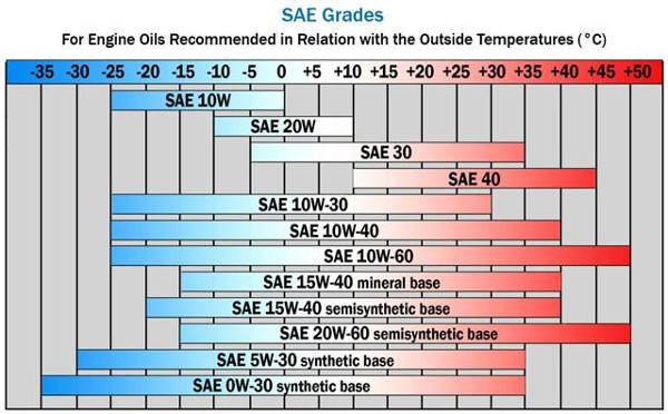

Ciao ragazzi! riprendo la discussione per chiedervi una cosa. Le Stelvio Turbo benzina eccetto la quadrifoglio, richiedono da libretto un olio di viscosità 0w30, però d'estate in teoria quest'olio non sarebbe il massimo, giusto? come mai hanno fatto questa scelta di gradiazione mentre nella quadrifoglio, hanno messo un 5W40? Sono in procinto di fare il mio cambio olio, metterò il Motul di gradazione 0w30 però questa roba delle temperature mi lascia un pò perplesso.
Cioè in teoria se fuori temperatura ambiente ci sono esempio 35 C°, e non tiri come un pazzo non penso ci siano problemi anche usando la gradazione consigliata da Alfa Romeo... :rolleyes:
Io le gradazioni consigliate dalla casa non le cambierei, si rischia di fare dei danni. Gli ingegneri avranno pur studiato per qualcosa ;). Nella mia precedente auto (Volvo) ho sempre messo lo 0w30 come indicato e dopo 10 anni l'auto funzionava ancora come un orologio. Al massimo se vuoi far del bene al motore cambia prima l'olio.
-35C° + 35C° lo 0w30, in Italia se arriviamo a -10 ormai è un miracolo mentre d'estate i 35° sono la normalità! Quindi in questi casi come comportarsi?
Ma la tabella sopra riportata è un'indicazione di massima. L'olio più giusto è quello che gli ingegneri ritengono migliore in funzione di come è stato progettato il motore. La temperatura esterna è solo uno dei parametri. L'olio serve anche a far funzionare, tra l'altro, il sistema di fasatura variabile che è stato progettato in funzione di determinate caratteristiche dell'olio. Basandosi sulla tabella sopra indicata, sembrerebbe meglio un 15W40 semisintetico, ma di sicuro io nella mia Giulia non ce lo metto.
Altra questione: utilizzando un olio fuori specifiche si perde la garanzia. Esperienza capitata ad un mio conoscente che ha rotto il motore e non si è visto riconoscere la garanzia, anche se la rottura non dipendeva dalla gradazione leggermente diversa che il meccanico aveva utilizzato.
Quindi, metti lo 0W30, che non sbagli. In Alfa sanno che le auto le usiamo anche in Italia, anche in agosto in Sicilia ;)
