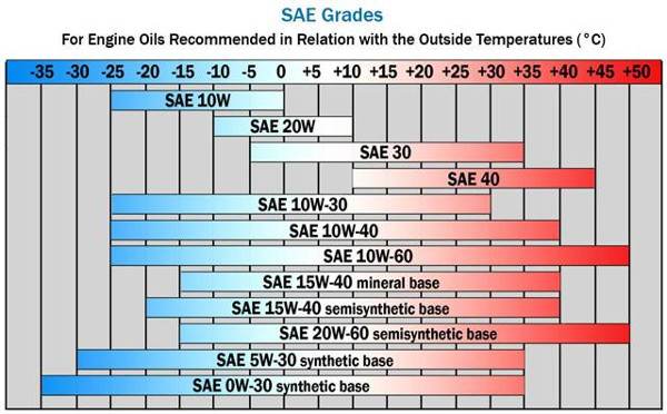

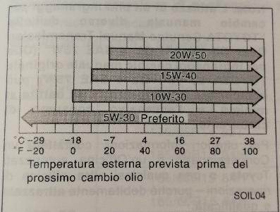

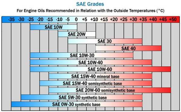

La tabella è puramente indicativa. La gradazione dell'olio in funzione della temperatura dipende dalle caratteristiche costruttive del singolo motore e quindi sono solo gli ingegneri che hanno progettato quel motore che possono dire quale gradazione serve in funzione della temperatura esterna. Tanto per fare un esempio pubblico la tabella che ho preso dal LUM della Yaris di mia madre. Come si vede, per quest'auto, il 5W30 copre qualsiasi temperatura.
