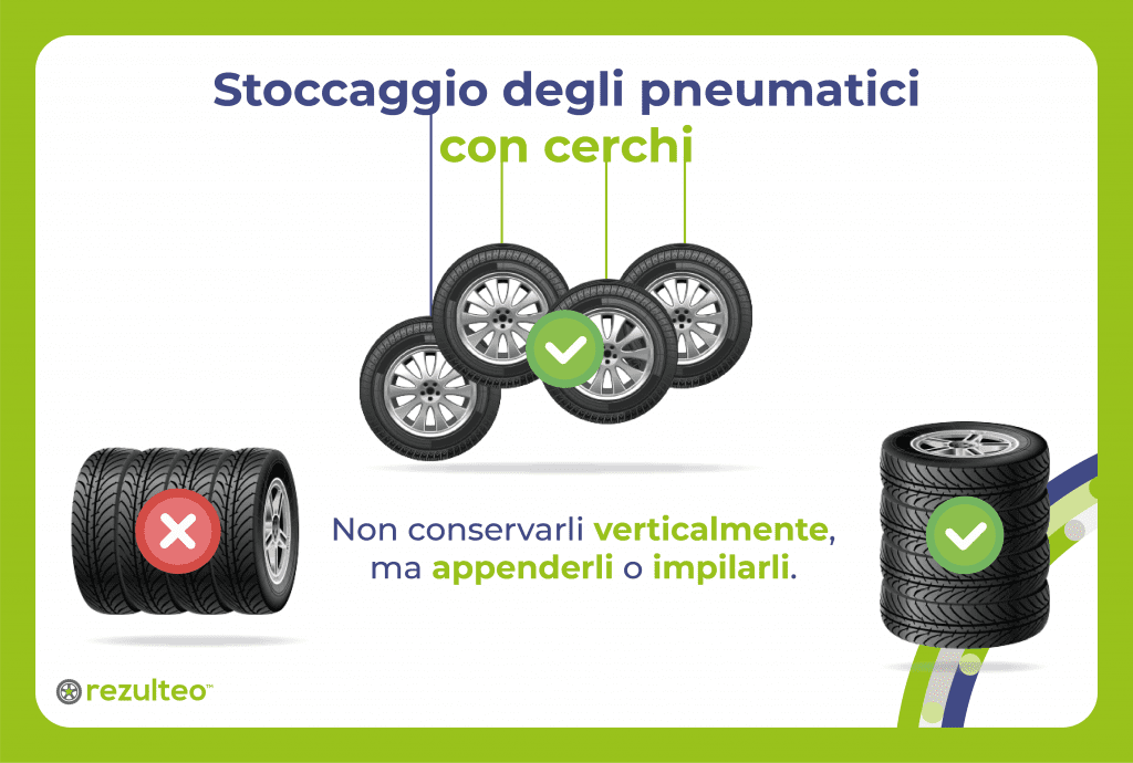

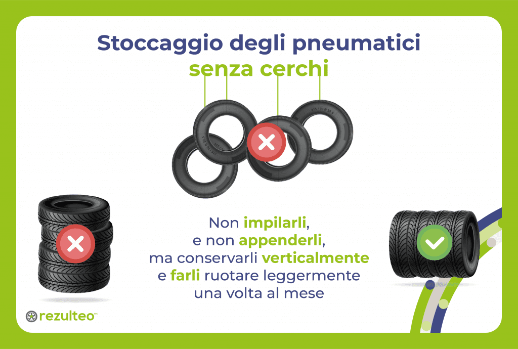

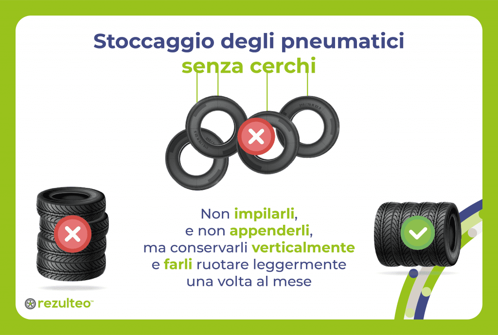

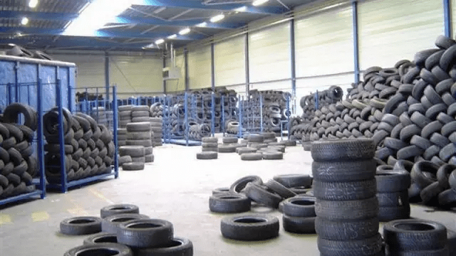

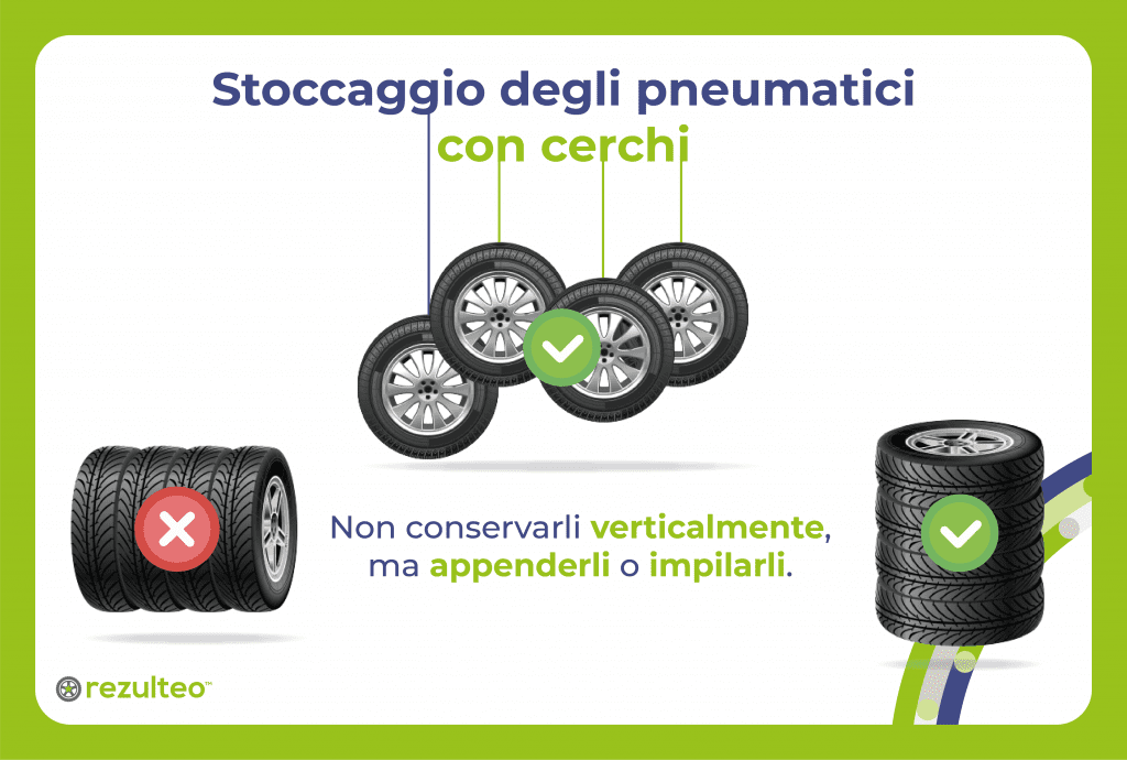

Vorrei vedere come fanno lo stoccaggio i “gommisti seri” 😂
Mah... forse così 😎

Non sia mai. Volevo solo dire che io non ne conosco. Ma sono uno con conoscenze limitate... 😑
A dire la verità io non conosco né chi fa "ruotare leggermente" le gomme in fase di stoccaggio né chi consiglia l'inversione dei pneumatici ;)
Ma sono uno di quelli che non è abituato a frequentare molto i gommisti
Reazioni: VURT
Vedi che anche tu hai conoscenze limitate. Direi anche più delle mie, perchè io di gommisti che consigliano l'inversione degli pneumatici ne conosco. 🛞
