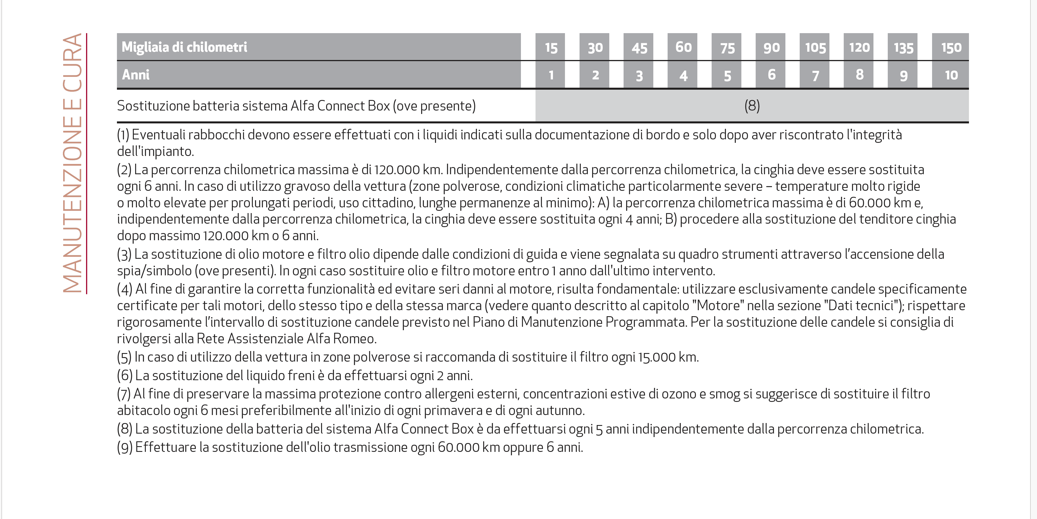

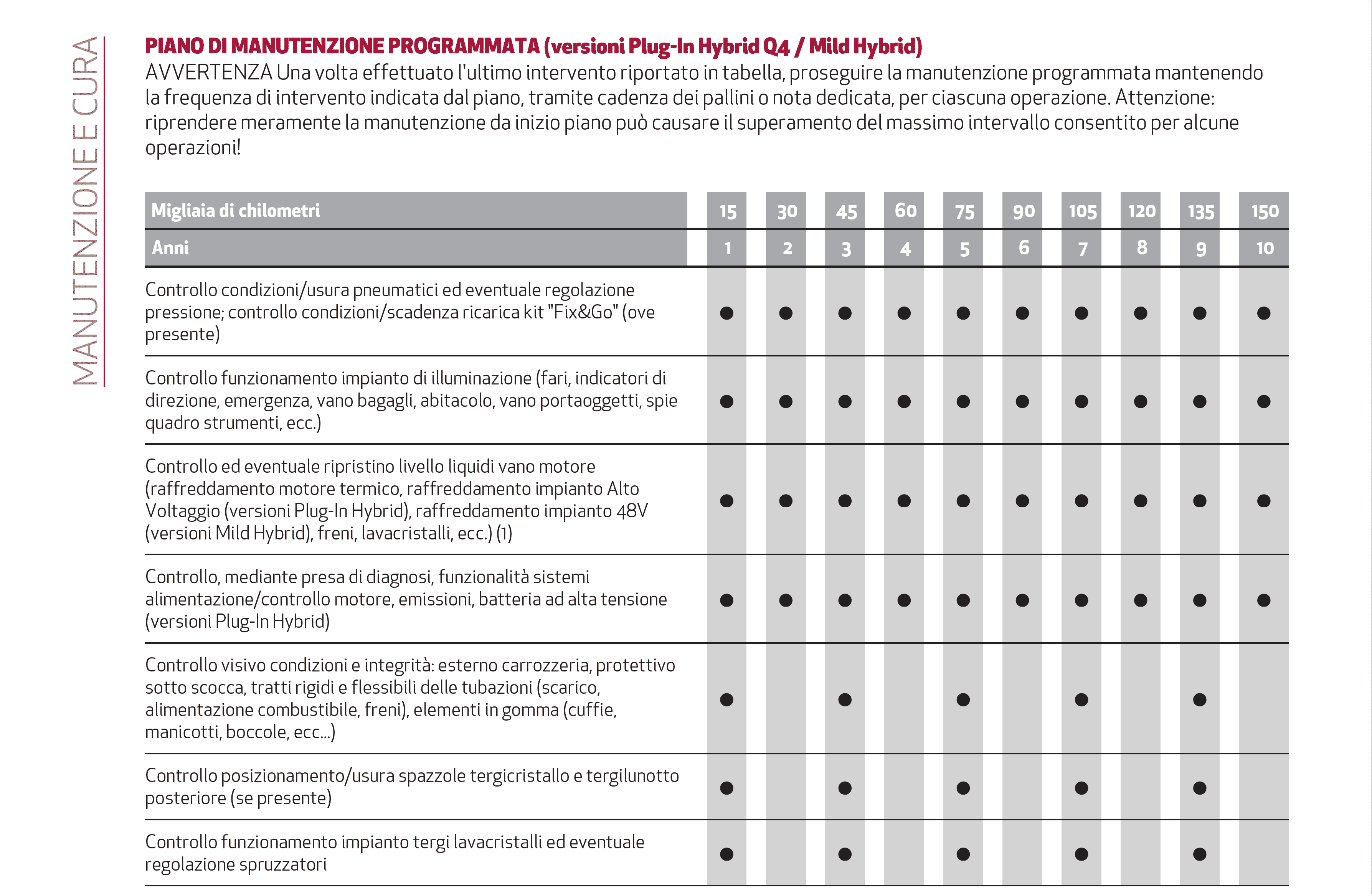

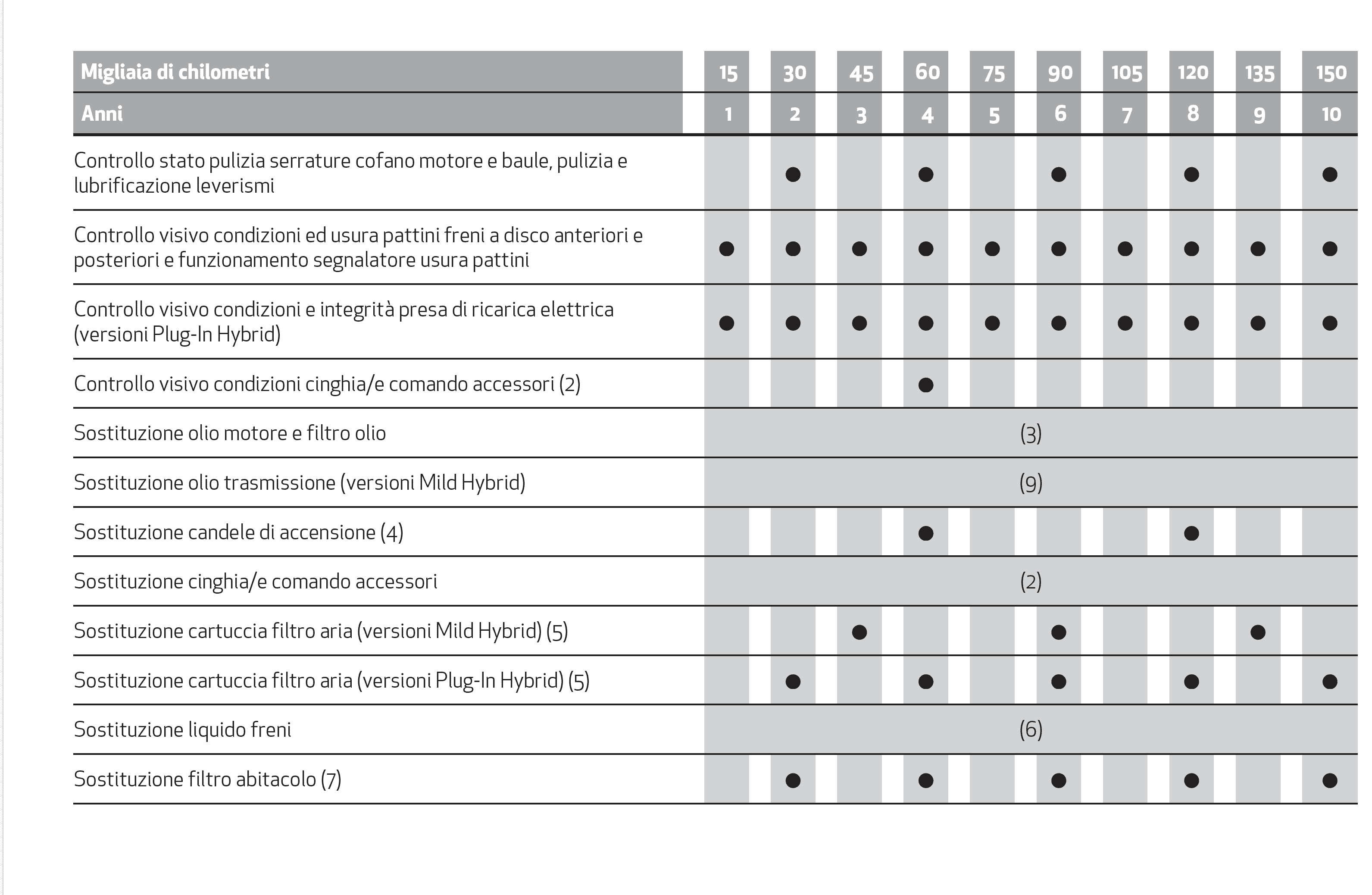

Ma se avessi saputo che ci tenevi così tanto ti avrei risposto anche prima. Ecco dove è scritto:
"Controllo condizioni/usura pneumatici" significa che l'officina deve verificare gli pneumatici e intraprendere le operazioni del caso, che a discrezione dell'addetto possono essere sostituzione, gonfiaggio, inversione o quant'altro. Da nessuna parte c'è scritto di non eseguire l'inversione e d'altronde neppure potrebbe essere inserita l'inversione nel prospetto generale degli interventi, dato che per Giulia è prevista anche una gommatura differenziata anteriore/posteriore.
Anche sul discorso sicurezza che è la ragione principale di chi ritiene vada evitata l'inversione, ci sarebbe da discutere. Io senza test sul campo faccio fatica a pensare che un'auto con pneumatici della stessa età e consumati uniformemente grazie all'inversione, sia meno sicura di un'auto con anteriori alla fine e posteriori al 60% (con la mia precedente Volvo capitava così), oppure con un'auto con pneumatici anteriori nuovi e quindi anche con mescola più tenera e posteriori al 60%.
