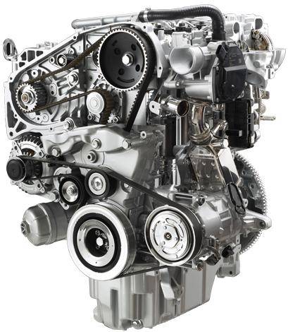

Non conoscendo di che motore stiamo parlando allego un'immagine generica da dove si può vedere a che distanza gira l'albero motore rispetto al massimo livello in coppa. Magari qualcuno che l'ha smontato sa quantificare meglio lo spazio albero-max livello.
Considerato che la sezione della coppa si allarga verso l'alto, direi che un litro in più non crea grossi problemi.
Con questo non stò sostenendo che è meglio abbondare con l'olio anzi il contrario, bisogna attenersi scrupolosamente a quanto indicato dal costruttore... meglio se leggermente inferiore al massimo.
