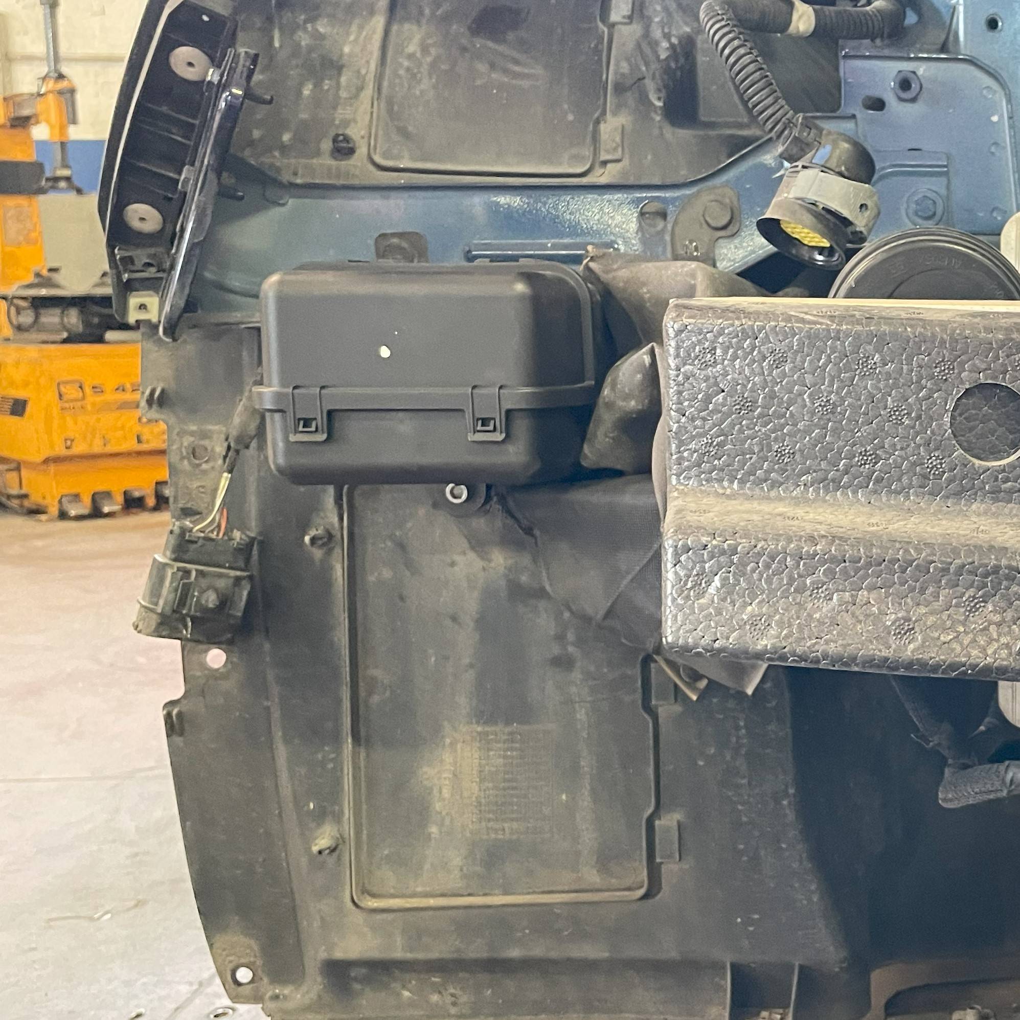

bisogna smontarlo il cerchio altrimenti é difficilissimo allego oto e guida
C'e' una sezione apposita per le guide. Se fai il post lin quella sezione aiuti tutti coloro che ne hanno bisogno.
Nel mio caso (MY2016) non è fatta così; la contattiera dei relè è unica, rettangolare, i relè sono inseriti in 3 file da 2pz, ed il tutto è protetto solamente da una custodia in tessuto impermeabile con un velcro di chiusura. Non ci sono staffe fisse di ancoraggio nè coperchi in plastica.
Il tutto era semplicemente ancorato alla zona davanti al passaruota con un paio di fascette.
Misteri dell'industrializzazione.....

nella mia preistorica c'è la sacca impermiabile e la scatola

Levando il tappo dei fendinebbia si accede alla scatola dei rele'?
