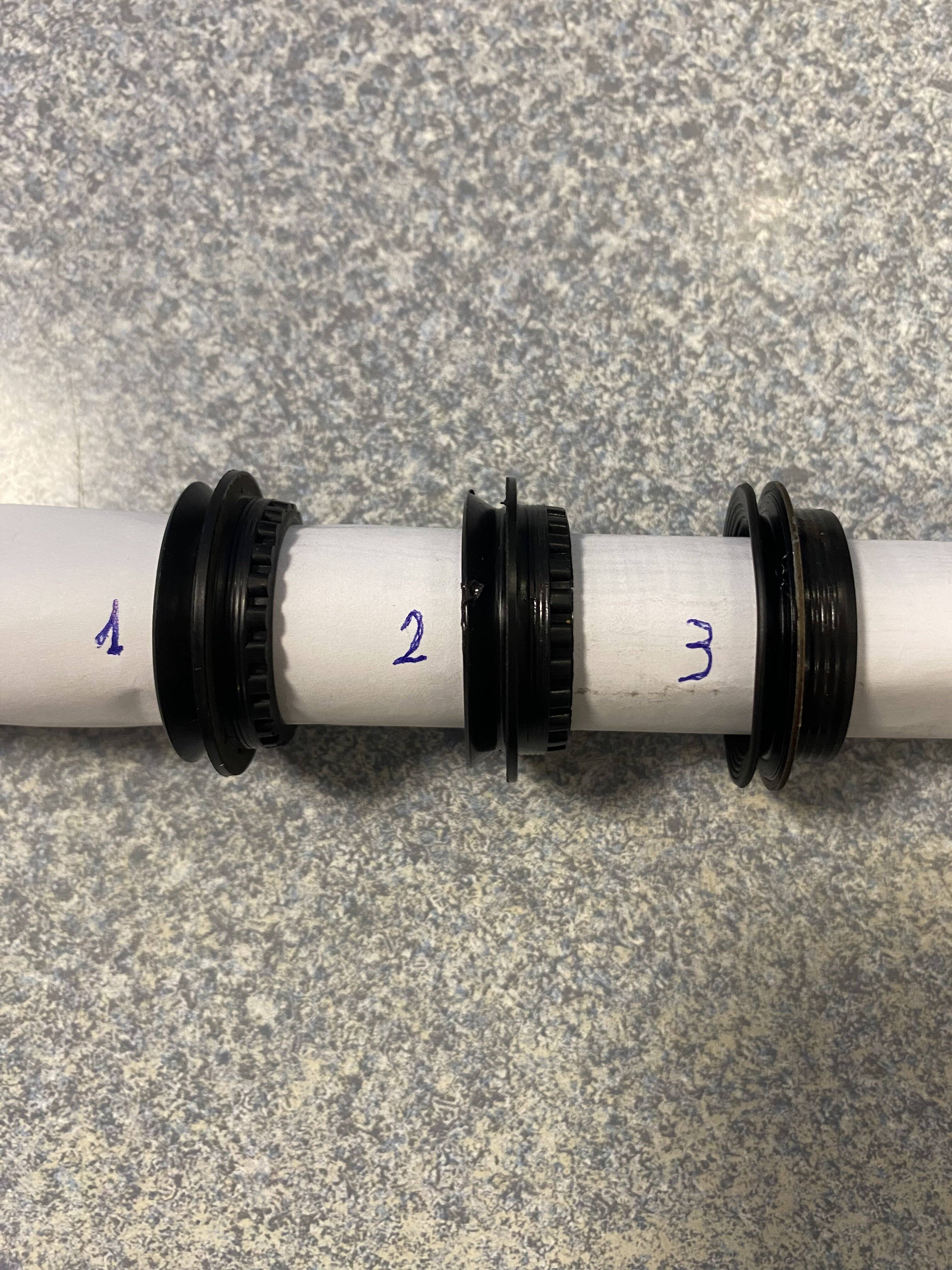

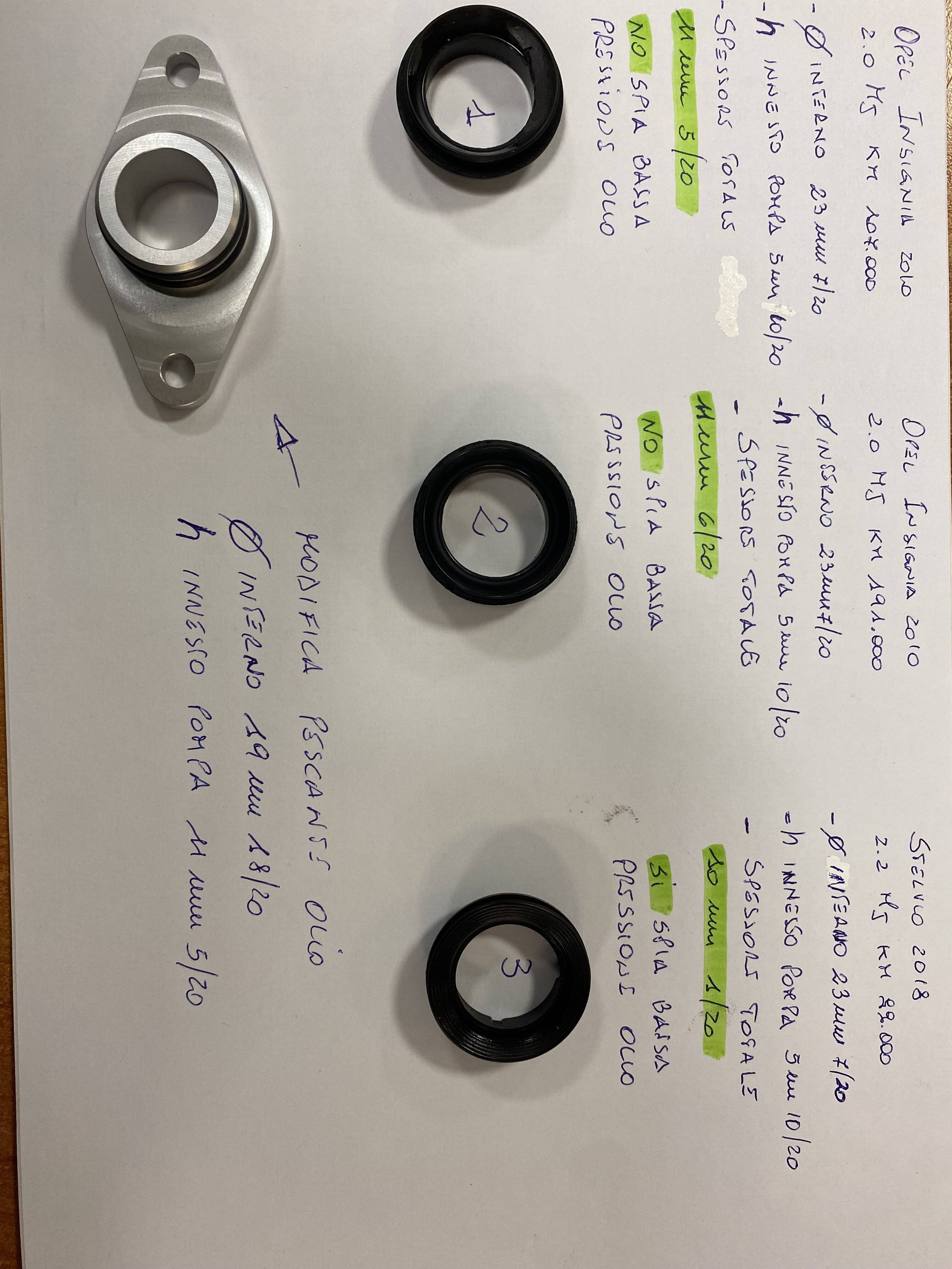

Ciao a tutti , per la prima volta apro io una discussione, credo sia opportuno, spero non me ne voglia nessuno.
Mi è arrivato il pezzo per la modifica della pescante olio
Così come anticipato , colgo l’occasione per fare dei confronti con TRE oring di accoppiamento che posseggo , nello specifico 2 della mia ex Opel Insignia mj 160cv del 2010 (fantastica) venduta tutta originale con 250k km e uno di una alfa Romeo Stelvio 180cv del 2018 che possiede un collega .
Premetto che questo non debba essere frainteso come monito di terrore o di panico , ma semplicemente l’osservazione di come si comporta questo “ gommino” in funzione dei km del tempo della manutenzione e del tipo di percorso.
Dichiaro in primis che tra i due utenti , l’unica differenza è che io per andare a lavoro percorro andata e ritorno circa 170 km di cui 155 circa autostrada, lui circa 20 prevalentemente misto.
Tagliandi ogni 15k km per entrambi, stesso anno di produzione e tutto originale .
La modifica acquistata online per un costo totale di 60 euro non necessita di particolari spiegazioni
E un pezzo ricavato dal pieno in alluminio con tre gole per gli oring
La superficie si presenta rettificata quasi a specchio , tutte le distanze tra i punti corrispondono, non si evidenziano mancanze di parallelismo tra le facce , sinonimo di lavorazione con controllo numerico
Senza dilungarmi troppo vi riporto foto del piccolo report che ho fatto usando un calibro ventesimale , (nella speranza che vi fidiate che io lo sappia usare )
Il mio 2.0 mj (Insignia) non ha mai avuto allarme di bassa pressione olio , ma nel forum Opel molti lo cambiavano più o meno come me per i noti problemi .
Il mio collega ha avuto allarme una sola volta in avviamento per poi scomparire e non ripresentarsi, e l’ho spedito immediatamente dal meccanico per fare modifica .
Nel report mi sono permesso di evidenziare alcune delle differenze
A voi i giudizi

Ciao yarway, innanzitutto grazie mille per il lavoro fatto. Volevo chiederti se ne hai ancora la possibilità, potresti misurare anche il diametro esterno della guarnizione originale che si infila nella pompa e il diametro esterno degli oring quando sono montati nella modifica?
PS forse è una mia impressione, ma nella nr.3 il labbro che dovrebbe fare tenuta, mi sembra palesemente più schiacciato ormai
#3
Fra è stato un lavoro per tutti per poter verificare cosa succede al gommino
Se leggi dal report il nr 3 è quello della Stelvio a cui si è acceso allarme bassa pressione olio
Ottima vista comunque
Diametro innesto gommino 29mm e 2/20
Diametro innesto modifica 29 mm e 15/20

Ciao Yarway, ottimo lavoro che purtroppo sto vedendo solo adesso a distanza di tempo. Ma il tuo collega ha avuto modo di misurare la pressione dell'olio in qualche modo subito dopo l'accensione della spia? In 20 km di misto suppongo la macchina non andasse mai a temperatura (soprattutto d'inverno) e soprattutto non riuscisse a portare sempre a termine le rigenerazioni (alta diluizione olio) motivi per i quali il cambio olio a 15k km comincia ad essere troppo distante...al contrario tuo, invece, che percorrendo 170 km giornalieri in prevalenza autostradali non hai mai giustamente avuto problemi bassa pressione! Per eccesso di zelo hai voluto cambiarli ma sinceramente avresti potuto anche farne ameno!
Sinceramente il gommino della Stelvio a vista non mi da una cattiva impressione ma al tatto come si presentava? Almeno rispetto ai due dell'Insigna intendo...
#6
Ciao , il mio collega non ha modo di verificare nessun parametro perché non ha alcun aggeggino per farlo quindi immagino rigenerazioni fallite e temperatura motore difficilmente raggiunte per venire a lavorare giornalmente.
Come ben descrivi la sua percorrenza è ridicola per un diesel dei tempi di oggi
Il suo gommino era al tatto un po rigido e le misure prese con il calibro danno il resoconto .
Qualche settimana fa l’ho cambiato anche io nella mia “in salute “ al momento non avevo spie di bassa pressione , io controllo valori e rigenerazioni ma visto che sono a quasi 150k l’ho voluto fare .
Non ho ancora avuto tempo di misurare il mio , ma devo dire che mi sembra indurito , ma credo che ci stia visto che lavora dal 1/2018
Non ho avuto variazioni di pressione , ho montato quello modificato con la flangia , unica differenza è che al minimo tocco dell’acceleratore la pressione schizza velocemente appena entra in modalità alta pressione la pompa
Per il resto a valori di marcia non a carico sta tra i 2 e i 2,5 bar
