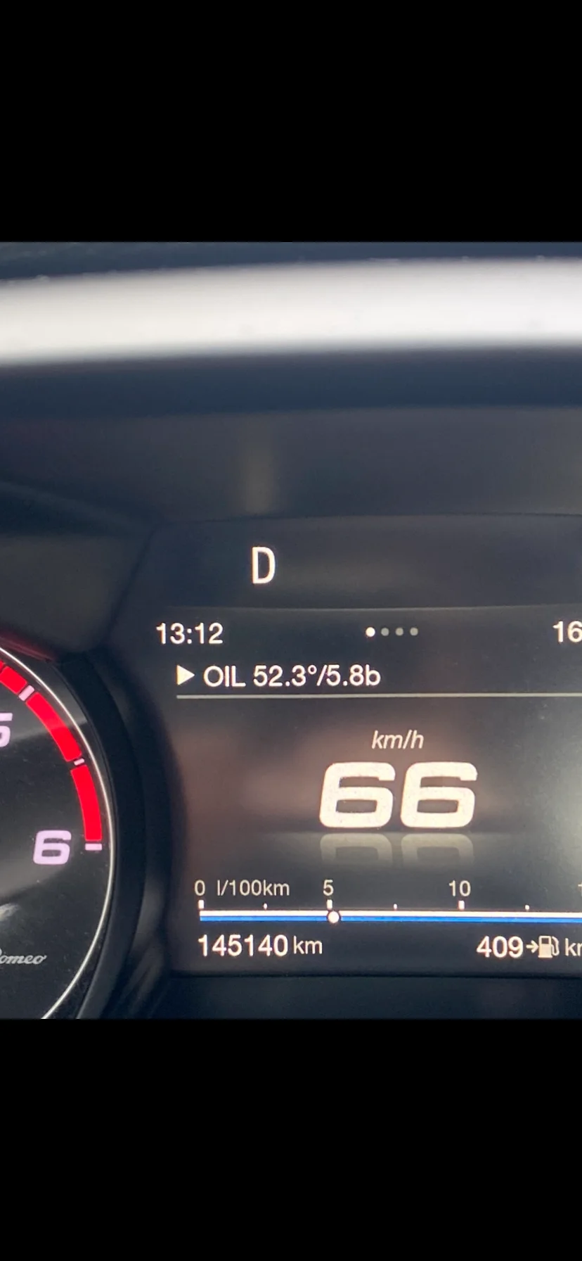

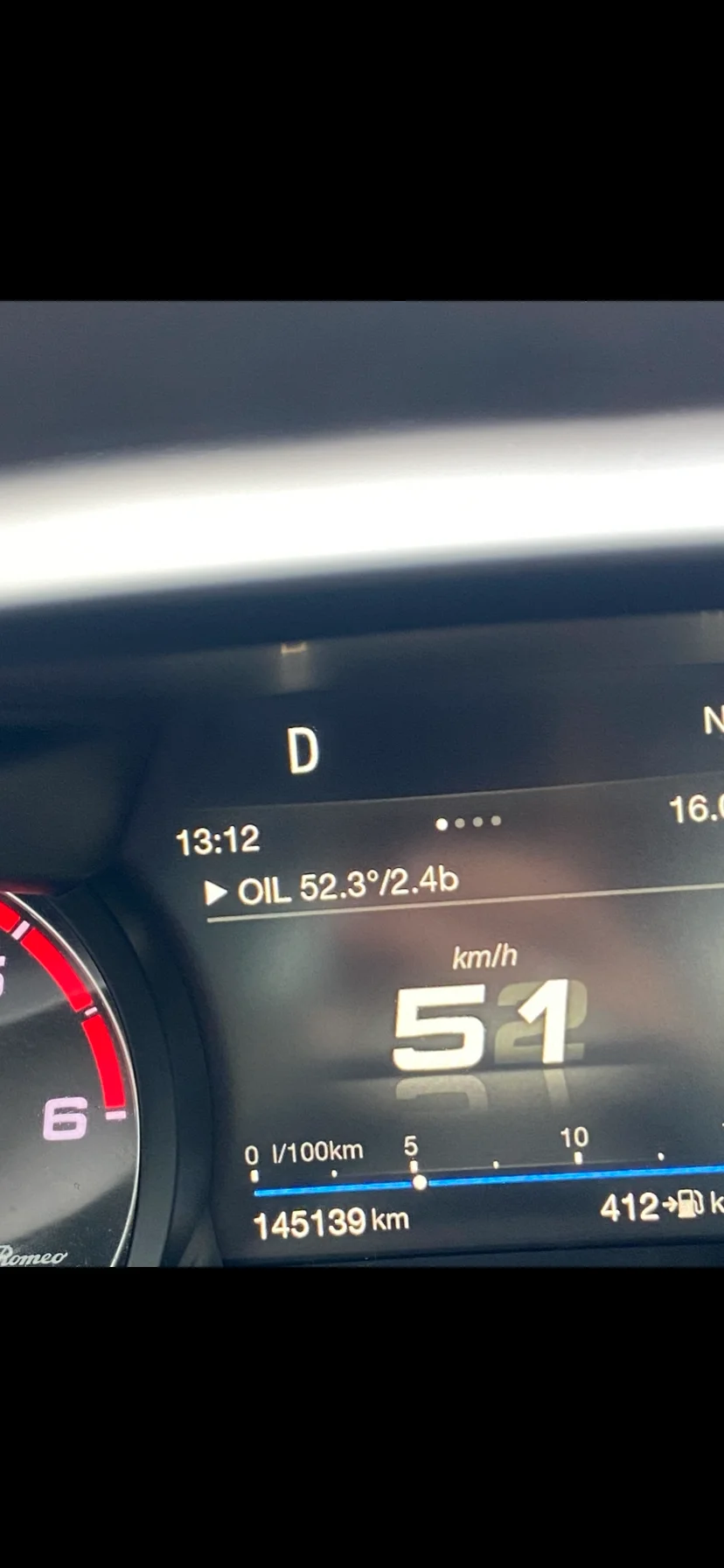

Queste le mie pressioni dopo cambio flangia con olio a 52 gradi , considera che a temperatura di circa 88 gradi (olio) scendono di circa 200 grammi

Come si può notare dalla foto quella piccola differenza di velocità , con un incremento del pedale acceleratore istantaneo di circa il 20 percento genera il passaggio della pompa da bassa ad alta pressione e fa schizzare la pressione olio
