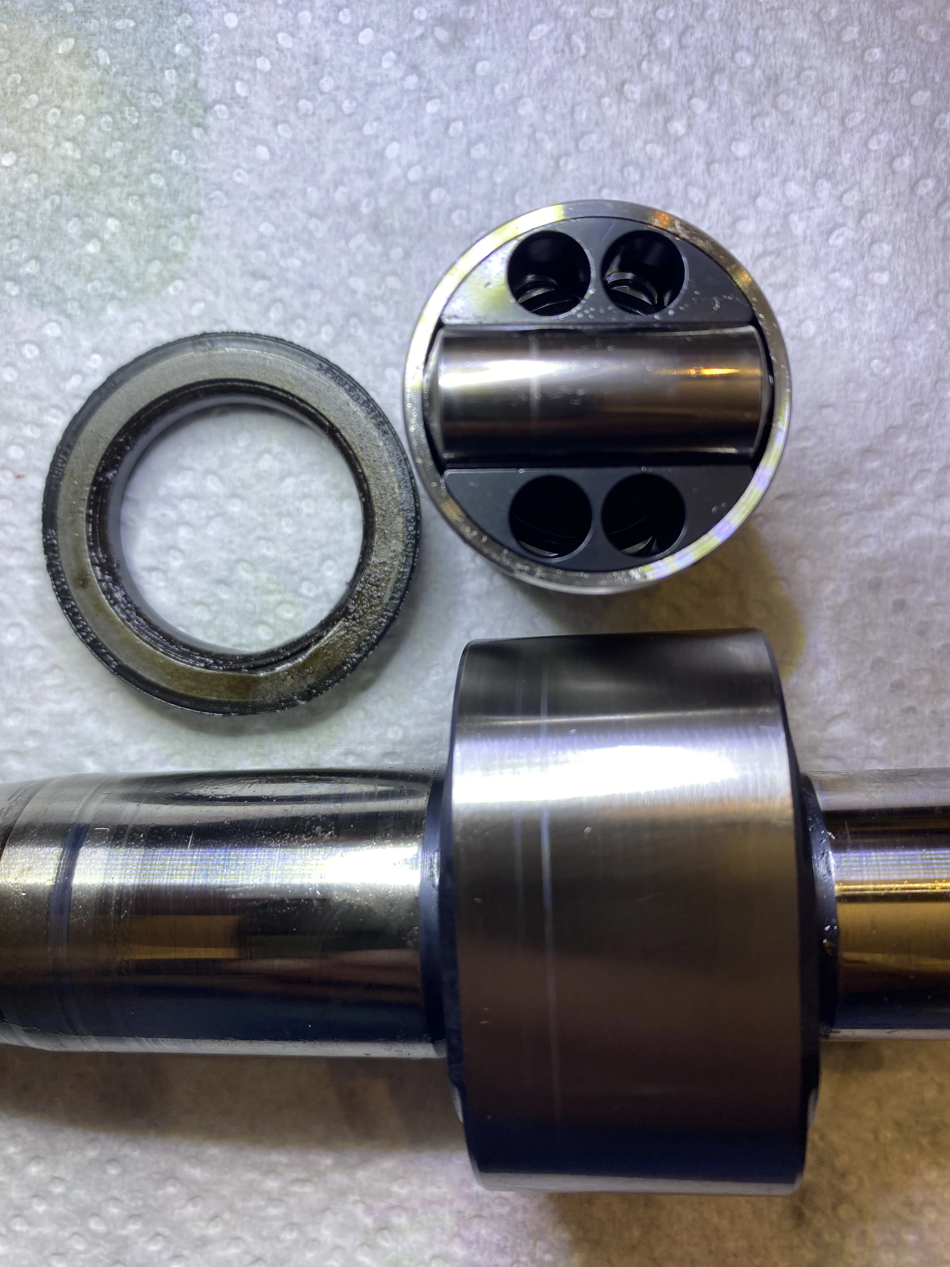

pompa alta pressione gasolio? Come si presentava a quel kilometraggio?
Allego foto , il pompista mi ha detto che avevo innescato la miccia , sarebbe durata un tempo che non si può definire , poco o tanto , comunque mi ha detto che ho fatto bene
Si vede un piccolo principio di rigatura
hai revisionato la stessa o presa nuova? Gasolio sempre di qualità? Hai usato costantemente qualche additivo gasolio per preservare a lungo la pompa?
Ho cambiato i pezzi come in foto utilizzando la stessa pompa
Uso abbastanza frequentemente bardhal top diesel e rifornisco quello che esce dallo stabilimento dove lavoro e che copre il fabbisogno nazionale per il 35% !!!
