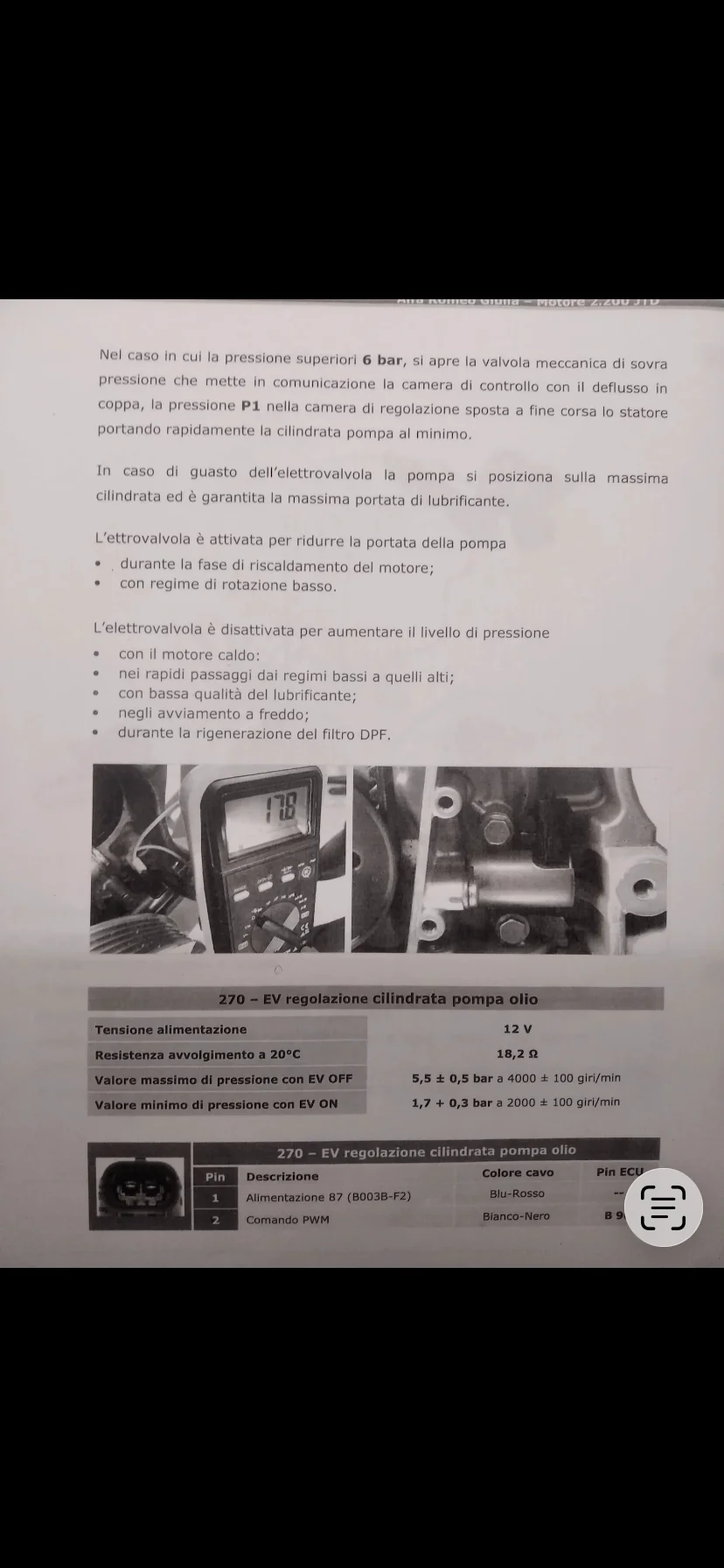

Non so , la mia con olio a temperatura in alcune condizioni mi da 2 , per il resto in marcia sta in bassa fra 2,2 e 2,4 , in alta sempre a temperatura schizza tranquillamente anche a 5,6 , magari chi lo ha in infotaiment legge un valore ricavato diversamente, io uso OBD
Come dicevo il produttore dà la pompa olio per una pressione di 1,7+ 3 a 2000 giri
Allego schema
Ma il pressostato di allarme bassa pressione a quanto è tarato ?

Con Stelvio ho la possibilità di vedere sullo schermo la pressione olio (una delle poche cose realmente utili di tutti questi schermi) e noto che non scende mai sotto i 2.4/2.5 e quando accelero arriva subito dai 5.6 in su, la mia ha 90.000 km ed è tutta originale.
Approfondendo un pò l'argomento ho riscontrato che il valore minino sotto il quale derivano danni ai motori è 1, quindi presumo che la segnalazione di bassa pressione sia tarata sopra questo valore e considerando la scheda pubblicata penso che il sensore sia tarato ad 1,7 al fine di avvertire il guidatore e non creare ancora danni.
Il vero problema è che tanti non sanno neanche che quando appare l'avvertimento bisogna subito fermarsi....ed un fenomeno di tale tipologia è riuscito a distruggere uno Stelvio Quadrifoglio....
