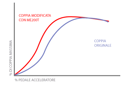

Oggi ho fatto molto autostrada, e ho avuto modo di testare la risposta del pedale. Non sono d'accordo nell'affermare che la risposta dell'acceleratore sia pari al 50% interpretandolo come al 50% di pressione del pedale corrisponde il 100% del N.
Prova semplice fatta.. ero ai 215km/h in D e ho mollato di un pelino il pedale, la velocità è diminuita, questo mi dice che il pedale mantiene la sua sensibilità anche al fondo scala.
L'interpretazione che vedo più plausibile è un effetto simile a quello dei moduli che vengono montati sugli acceleratori.
Immaginiamo per semplicità che ad 1% corrisponda potenza 1% del motore e a 100% corrisponda potenza 100% motore
In N la distribuzione è 1 a 1, quindi al 10% di pedale avrò comandato al motore il 10% di potenza.
In D la distribuzione è qualcosa che ricorda la gaussiana applicata alla retta 1-100%. Tradotto in altre parole:
al 1% corrisponde 1%
al 10% corrisponde 15%
al 30% corrisponde 40%
al 50% corrisponde 70%
al 70% corrisponde 85%
al 99% corrisponde 99%
al 100 il 100
Questo per semplificare.
Poi però credo, ma non posso dimostrarlo per ora, che la distribuzione non sia perfettamente lineare neanche in N, ma questa non linearità è esaltata in D.
Copio immagine dal web per dare un idea:
al 100 il 100
Visualizza allegato 107498
Bene e grazie 1000 Roby,
non possiamo che inchinarci (Schettino docet) alla bellissima spiegazione che ci hai dato e ... se l'ho capita io, la capiscono tutti. :p
Sono anche contento che, bene o male, anche la strisciata del NAV non è proprio una presa per i fondelli (la teoria secondo la quale al 50% della corsa del pedale la strisciata dovesse essere al 100%, sarebbe stato proprio un millantato "credito"), se le cose vanno come hai spiegato, c'è almeno un minimo di corrispondenza, anche se indica sempre e solo la corsa del pedale, tuttavia se sei a tavoletta e alzi leggermente il piede, la macchina rallenta e quindi da la sensazione un po' più realistica.
In altre parole il NAV ci prende un po' in giro, ma con moderazione.
Grazie ancora e ... promosso a pieni voti !!! .: lol :.:SuSu:
