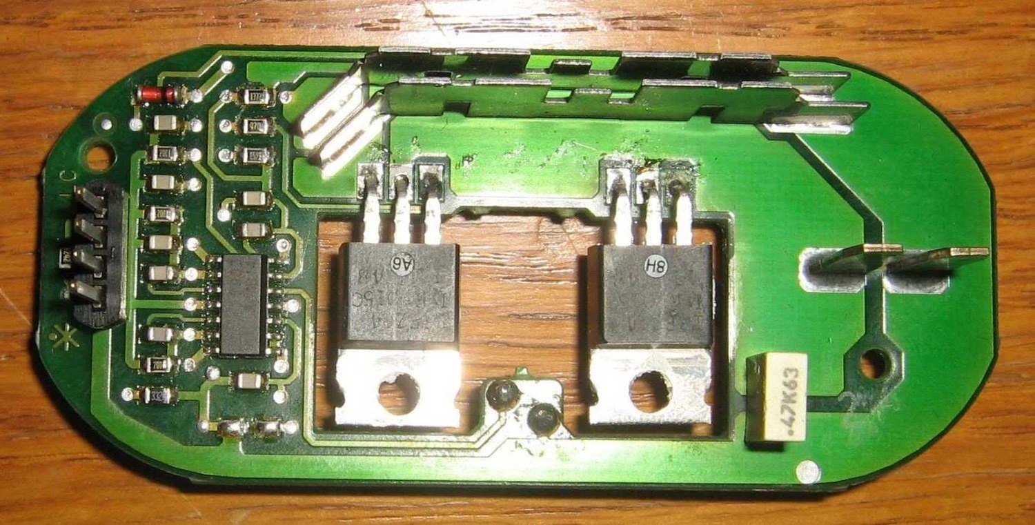

Sul filo grosso nero deve esserci 0 Volt perche e' la massa.
0 Volt anche sul primo in basso dei 4 contatti piu' piccoli (vedi immagine).
Se sei esperto in riparazioni elettroniche puoi provare a sostituire i FET di potenza.
Dalle immagini sembra che la plastica del contenitore sia tenuta con 4 ganci;
dovrebbe essere semplice smontarla, apri e guarda se trovi danni da arrostimento.
se ti puo' essere utile:

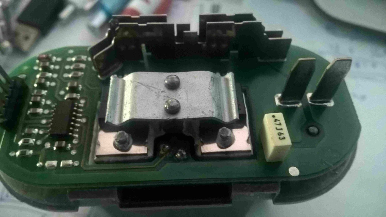

Vi aggiorno ho provato a misurare la tensione sui 4 piedini del circuito ed è prossima allo 0 (0.1-0.3 v). Dal cavo di alimentazione dei circuiti (con due fili) la tensione è di circa 12.8 v (anche con fuori le chiavi dal quadro).
Non sono visibili segni di bruciatura su nessuno dei componenti vedasi foto allegata.
Misurando la resistenza sui piedini col tester, con base 2000k ohm, ho: i due estremi 29, i due centrali 103; i piedini dell'alimentazione hanno 45. Non sono un elettrotecnico ma non mi sembra bruciato, bisognerebbe sapere i valori di uno funzionante.
Cosa ne dite?
    148.3 KB · Visualizzazioni: 423

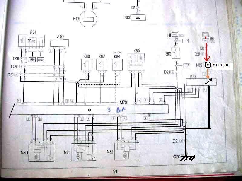

Sui contatti piccoli dovresti avere delle variazioni di tensione girando il commutatore della velocità.
I valori resistivi non dicono niente perchè bisognerebbe avere il circuito/schema elettronico interno.
Quello che è sicuro è che devi avere, a ventola spenta (commutatore su 0), 12/13 volt sull'arancione (filo piu' spesso)
e 0 volt sul nero.
Se hai 12/13 volt anche sul nero, è sicuro che hai questo filo sconnesso dalla massa.
La centralina sullo schema è indicata con la sigla "M72"
