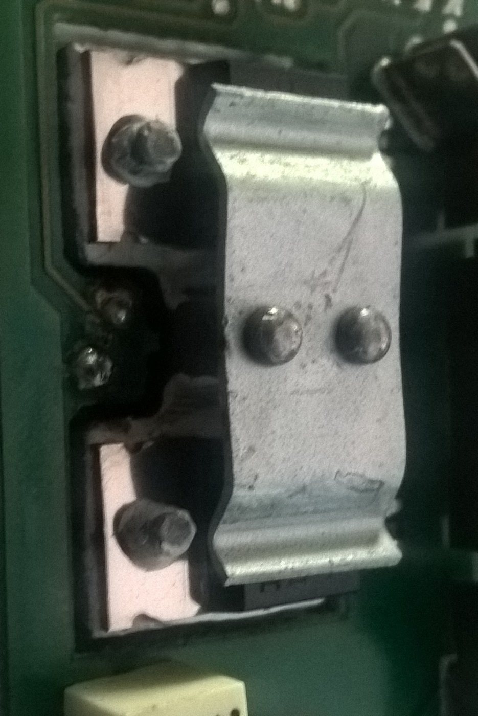

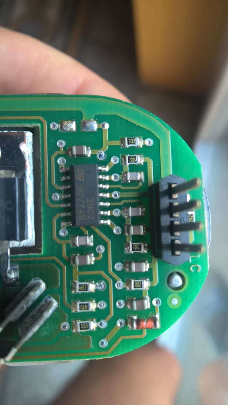

Senti, rifammi una foto con piu' luce dal lato SX e con il circuito più in perpendicolare rispetto all'obiettivo.
Un'altra zoomando il piu' possibile senza sfocare sulle due saldature che si trovano tra i due fet.
#32
Ti allego nuove foto spero siano chiare.
grazie ancora

Ciao, su internet si trovano diverse foto di questa centralina e tutte hanno i FET chiaramente fusi.
Invece nella centralina di Stefano i FET sembrano buoni quindi, a meno che con si sia bruciato il CHIP,
la causa dovrebbe essere all'esterno. Intanto dal CHIP LM2902 si e' capito che il controllo della velocità
è di tipo analogico, tecnologia obsoleta, produce tanto calore che spiega qual radiatore gigantesco.
Ho qualche dubbio su una di quelle due saldature sul sensore di temperatura, ma non si riesce a vedere bene.

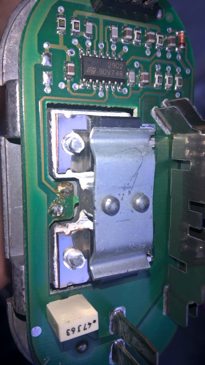

scusa del ritardo ma c'era il temporale... allego foto.

Le due saldature sono buone anche se c'è un po di sporco, deve essere residuo di pastasalda

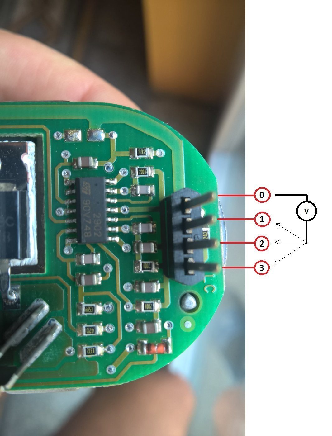

Vedi l'immagine sotto?
Riattacca tutti i fili, metti la manopola della ventola in posizione 2 o 3 e chiave avviamento su 1,
quadro strumenti attivato, motore fermo e rileva le tensioni come in figura.
Il tester mettilo su una portata di 10 volts. Puntale negativo del tester su "0" dell'immagine
Quando fai le misure stai attento a non far cortocircuito tra i terminali.
