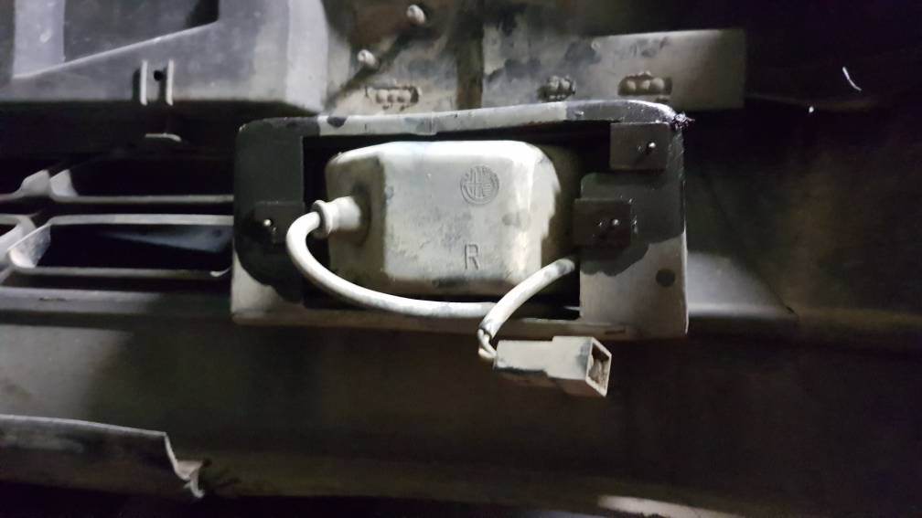

Eccomi a chiedervi nuovamente aiuto, come si somontano i fendinebbia? Ho già levato la mascherina dei fendi, e sembrano ad incastro, ma prima di forzare volevo conferma.

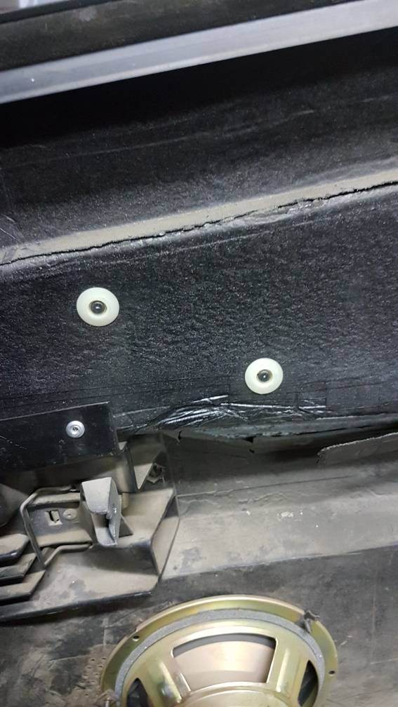

In più ho smontato i pannelli porta, e adesso devo rimuovere la parte in stoffa, da dentro al pannello vedo dei perni neri con delle rondelle bianche, ma cosa devo fare spingere i perni verso fuori o tirare le rondelle verso dentro? Ultima cosa, le modanature degli sportelli mi avete detto che si smontano una volta levato il pannello, si ma come? Mettendo dentro la mano non sento viti, sembrano degli incastri, ma non so e chiedo a voi.

Per i pannelli porta...basta premere il perno nero con un cacciavite a croce o comunque un perno di simili diametro.
Ti consiglio prima di premere sui perni di scaldare la rondella bianca con il Phon in maniera da ridare elasticità alla plastica. Altrimenti - e qui parlo per esperienza- quando premi il perno esce ma si porta dietro le alette della rondella che lo tengono fermo
I fendinebbia hanno una cornice davanti, dopo averla un po scaldata, la togli con un cacciavite piccolo e sotto ci sono due viti, dopo puoi spingere tranquillamente da dietro ed escono.
Per le porte mi sembra che ci siano due dadi, se non li vedi vuol dire che mi sbaglio e quindi è' solo da scaldare bene la colla che li tiene e tirare dolcemente.
Per i pannelli concordo con medioman

Ho già levato la cornice, e già anche tolto quelle 2 viti che sotto ed hanno un pezzetto di plastica rettangolare, ma non uscivano, allora devo comunque spingere un po' perché si sono dietro anche dei ganci a pressione?
Per le modanature da dentro al pannello porta con le mani qualcosa sento, vedere non si vede niente la dietro, ma non mi sembra siano viti, ma controllo meglio è ci dico.
