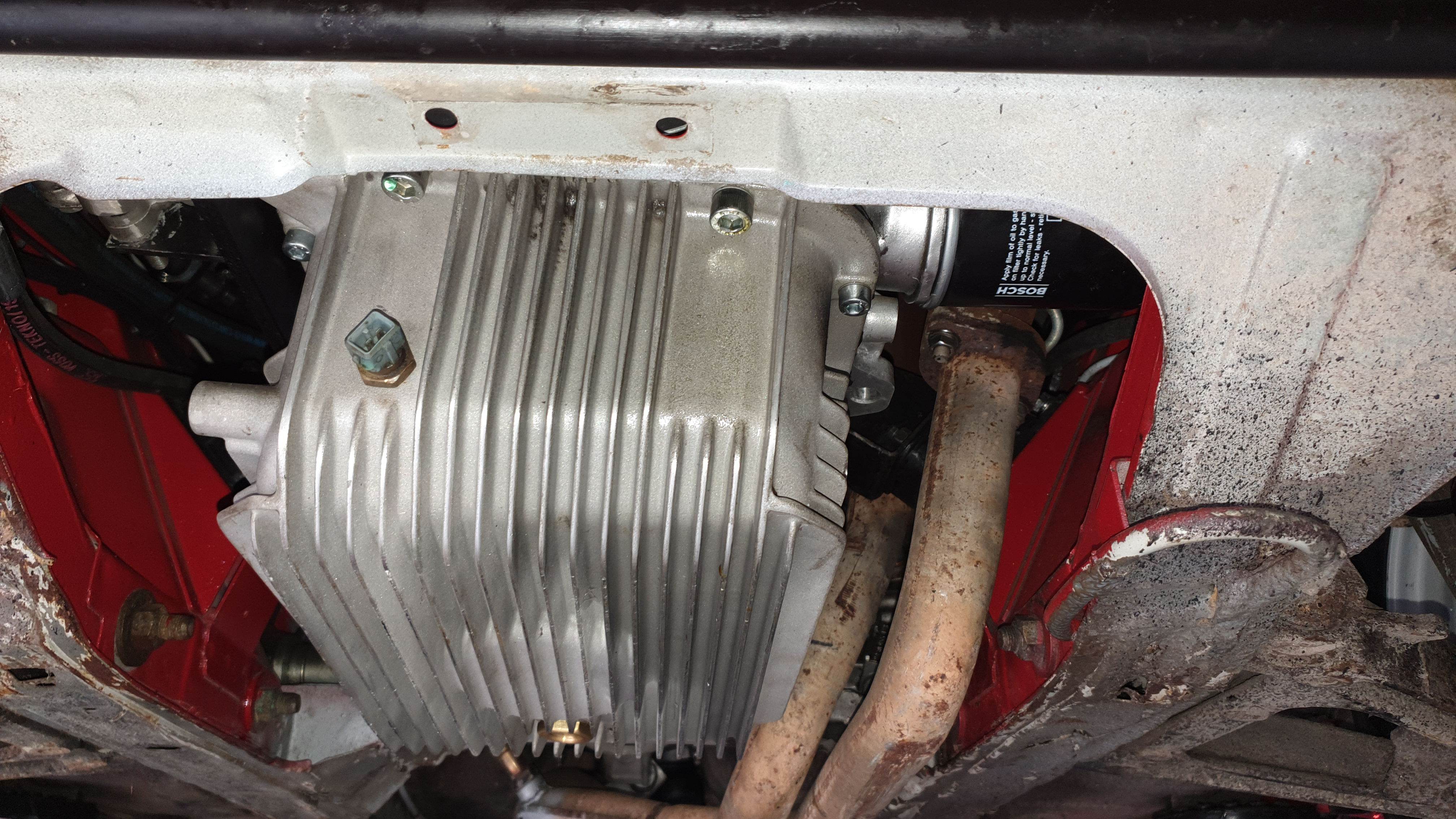

Dimenticavo, sai dirmi qualcosa invece di quel bulbo che ho messo la foto?

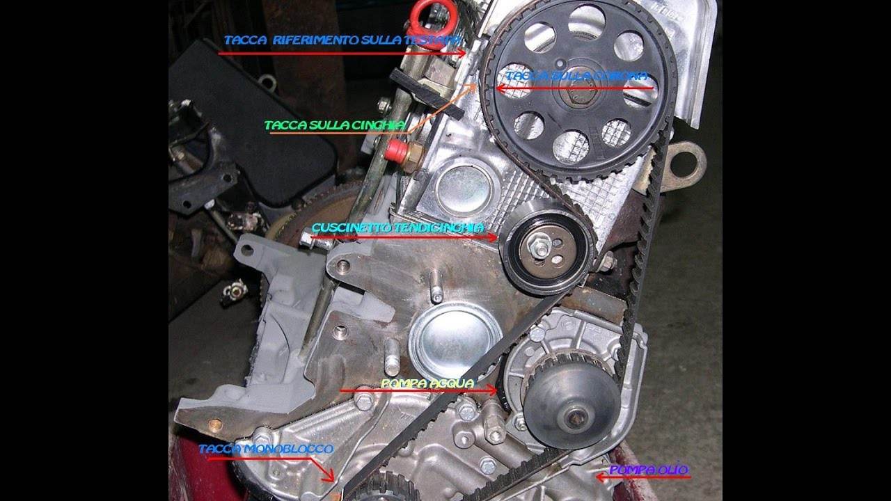

Li dovresti vedere, sono segnati con una scanalatura sulle pulegge e si allineano con quelle sul carter motore, all’albero motore e sugli alberi a camme

Sai dirmi il punto esatto dove sono i segni sull'albero motore? è davanti sulla puleggia e dove? ho è sul volano? ma sul volano non ho trovato la classica finestrella per identificare il punto.
Altrimenti appena levo il coperchio punterie cerco i segni li, come dici tu, è che il coperchio punterie volevo toglierlo dopo, prima volevo estrarre il motore.
È meglio che prima estrai il motore poi le tacche le vedi sono davanti alla puleggia
