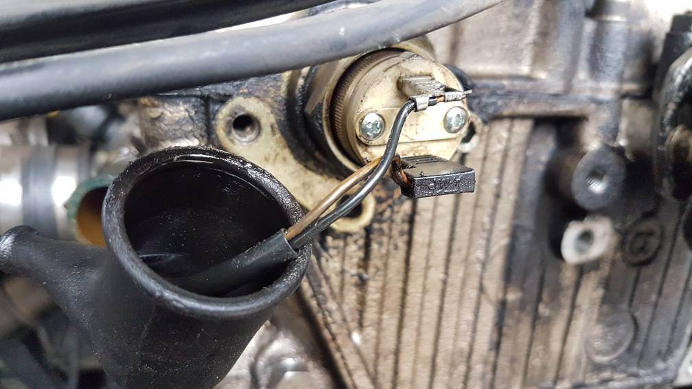

Un'altra cosa, io già ho smontato il bulbo che sta' sul cammes di aspirazione, allego foto, ma che per caso lo spillo di qui parsi é sotto a quel bulbo? Perché io non lo ho visto, quindi ho é ancora dentro, cosa che non ho guardato?
Grazie.Visualizza allegato 179964
si, è proprio li dentro! ed è una cretinata, perché quando lo smonterai vedrai che questo "spillo" (mi scuso se non uso un termine tecnico) deve uscire dal bulbo per modificare l'angolo della camme. logicamente è in un cilindro ed essendo a diretto contatto con l'olio ha maggiori rischi di "imbrattamento". Nel 1.8 invece è posizionato all'esterno, quindi va ad agire su un altro "spillo" ma con molti meno rischi di imbrattamento.

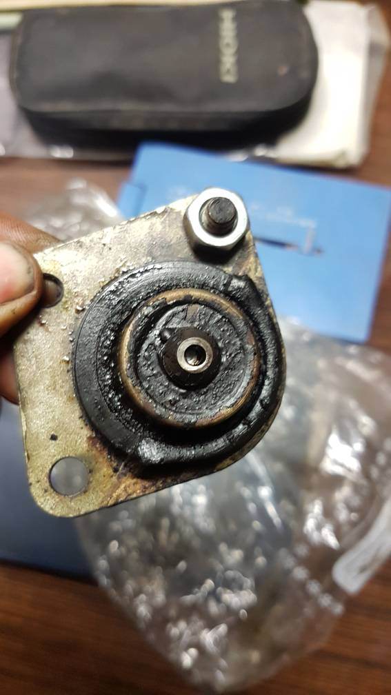

Si, vedo un buco, ma quindi lo spillo non si sfila fisicamente dal bulbo? Non vorrei che l'ho perso.
Allego foto
P.S. ho pura si levare il coperchio delle punterie, visto il bulbo com'è ridotto immagino sotto cosa ci sia[emoji22][emoji22][emoji22][emoji22][emoji22]
Se non vedi un "buco" in centro vuol dire che lo spillo c'è... Potrebbe solo essere pieno di grasso....una bella pulita, un po di wd40 nel cilindretto e dovrebbe ripartire!
Allego foto
Visualizza allegato 180023
guardando la foto direi che è incastrato dentro, se non vedo male c'è un particolare in basso del buco che mi lascia perplesso!... dagli una bella pulita e poi se dai corrente dovrebbe scattare! .. vedi l'errore è proprio quello di posizionarlo all'interno, il grasso che è depositato all'esterno si infila dove deve scorrere e lo blocca.
