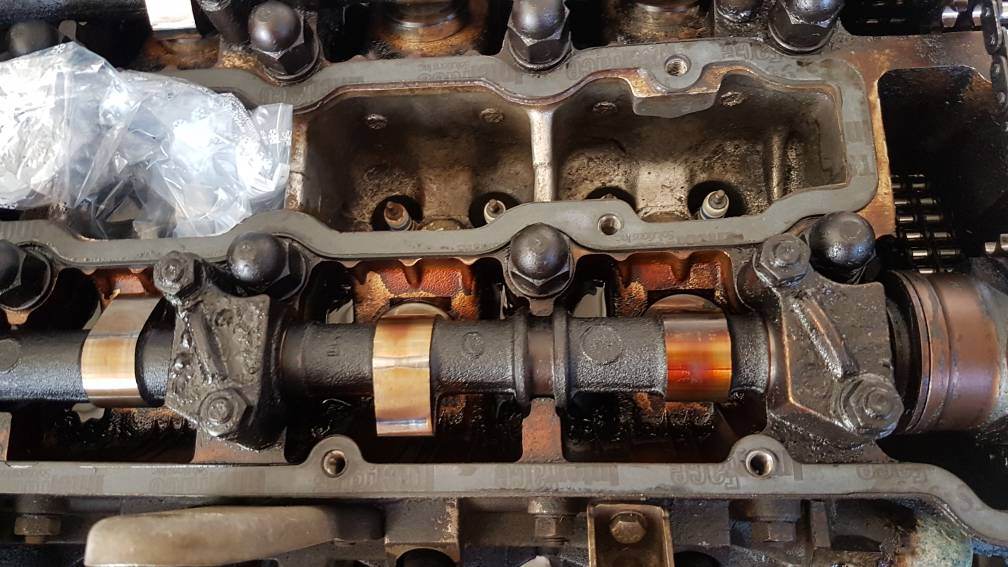

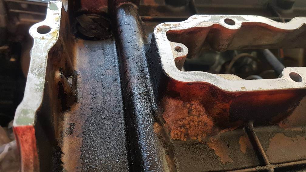

Oggi a pranzo ho deciso di levare il coperchio delle punterie, e sono giunto alla conclusione che questo è il primo motore a "fango" e non ad olio, della storia.
Non ho visto molti motori aperti, ma tutto questo casino non l'ho mai visto.
Strano che abbia fuso.
Oltre alle croste guardate il colore dei cammes.[emoji22][emoji22][emoji22][emoji22][emoji22][emoji22]

Oltre alle croste guardate il colore dei cammes.[emoji22][emoji22][emoji22][emoji22][emoji22][emoji22]Visualizza allegato 180181Visualizza allegato 180182
Mazza.. pensavo peggio...
Preparati a buttarli... le camme hanno un'usura della Madonna....

No mi dire cosi[emoji50][emoji50][emoji50][emoji50][emoji50][emoji50] pensi che siano proprio andati? No si recupera con i piattelli, se non ricordo male si chiamano cosi, con i piattelli più spessi?
Non credo... falli misurare in rettifica per vedere se rientrano in tolleranza...
Fosse mia li avrei buttati... si vede nettamente che sono mangiati...

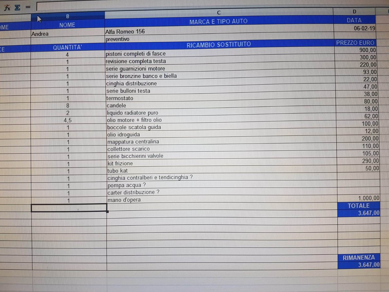

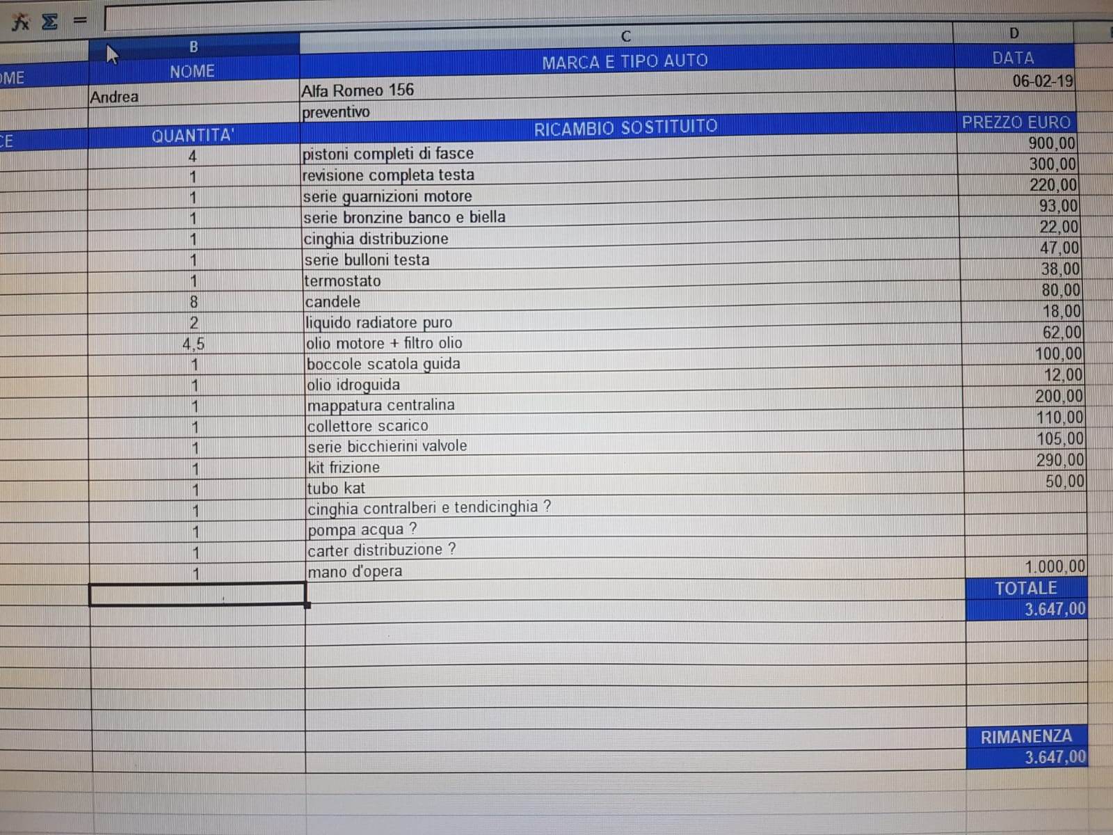

Io ne sto spendendo quasi 4000 per non restare a piedi...

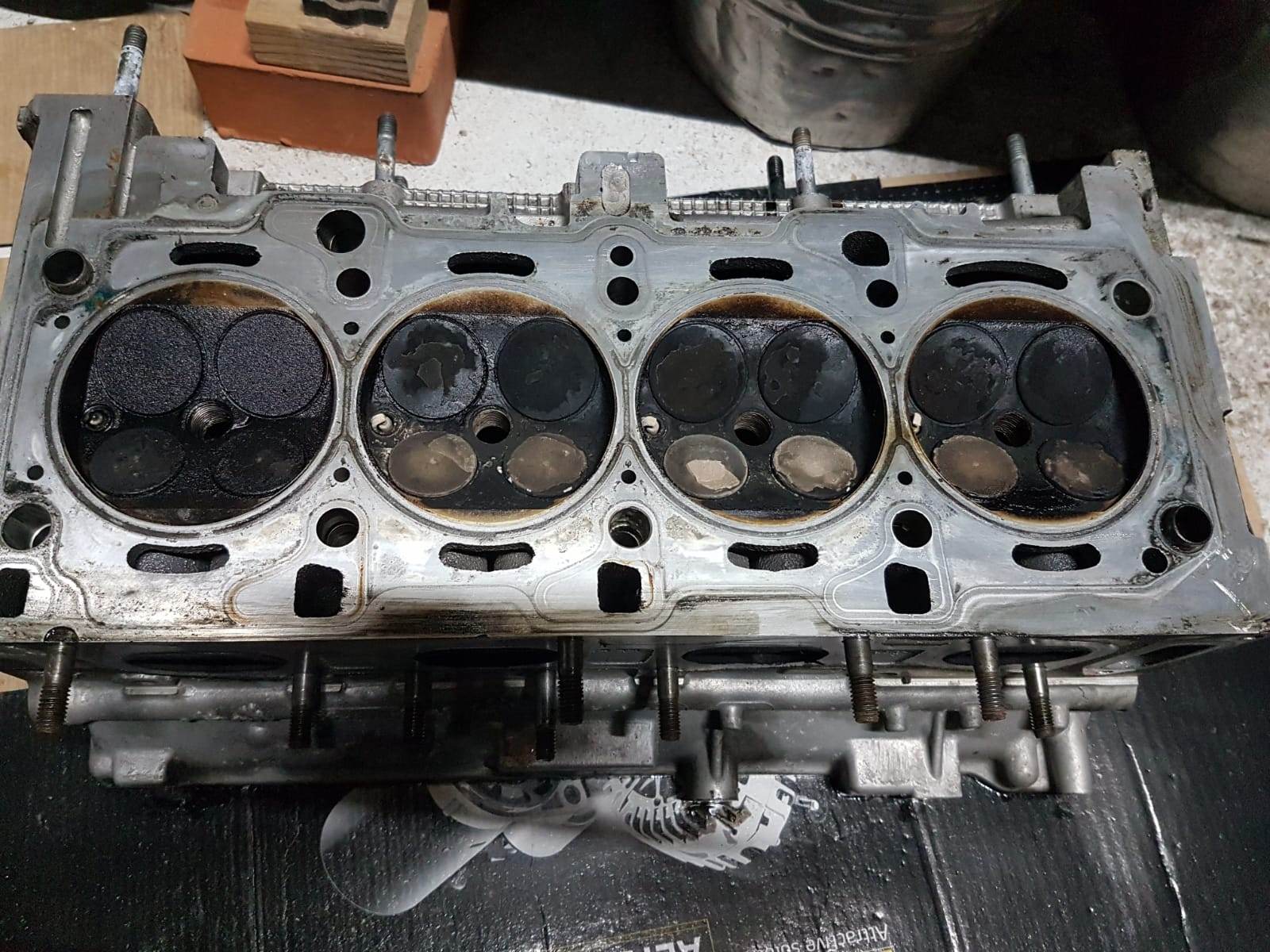

su questi motori non ci sono i piattelli a diretto contatto delle camme,la patiglia si trova tra stelo della valvola e bicchierino,quindi si sostituisce il bicchierino se usurato,comincia a lavare il tutto ,poi potrai valutare.

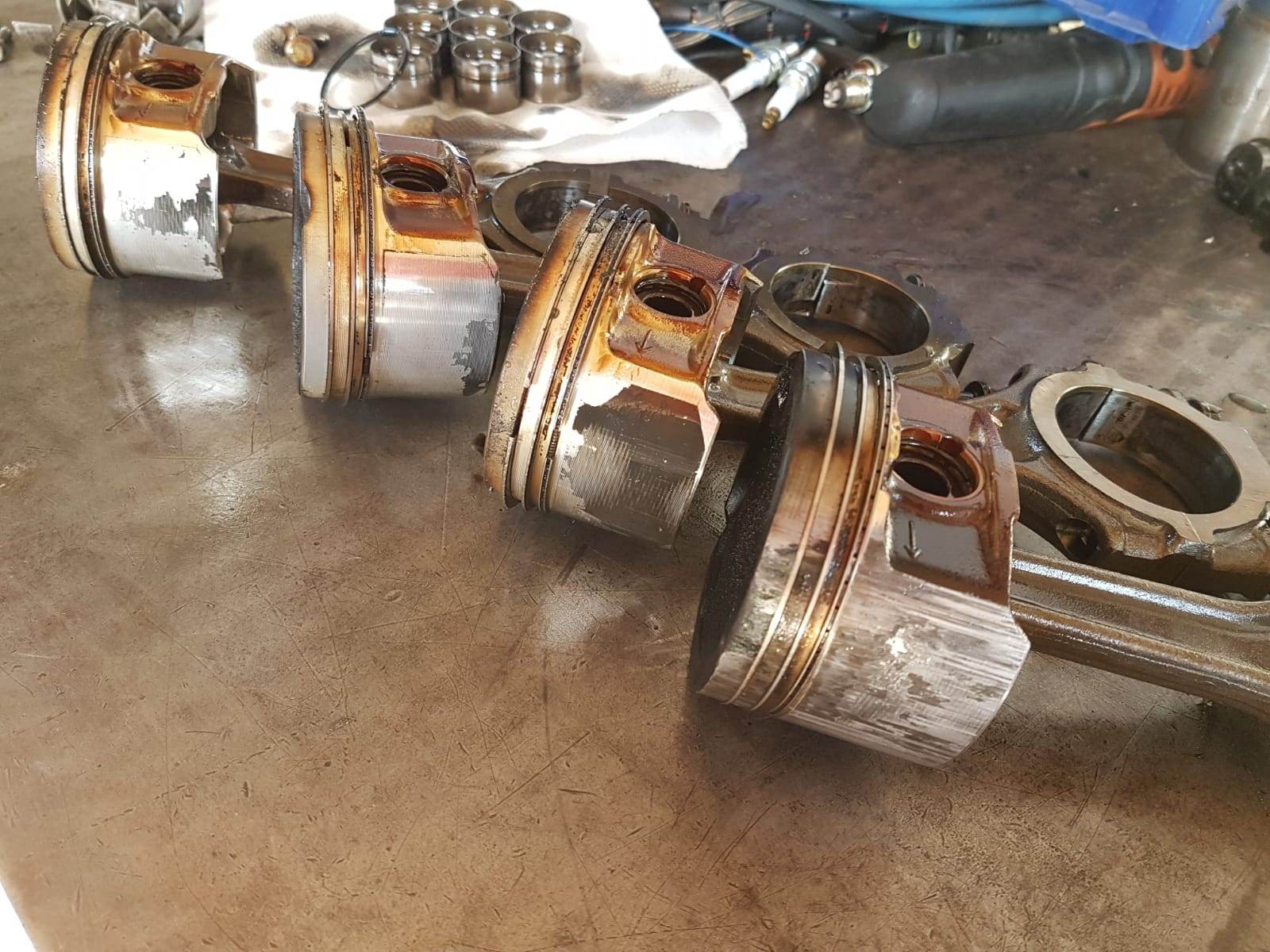

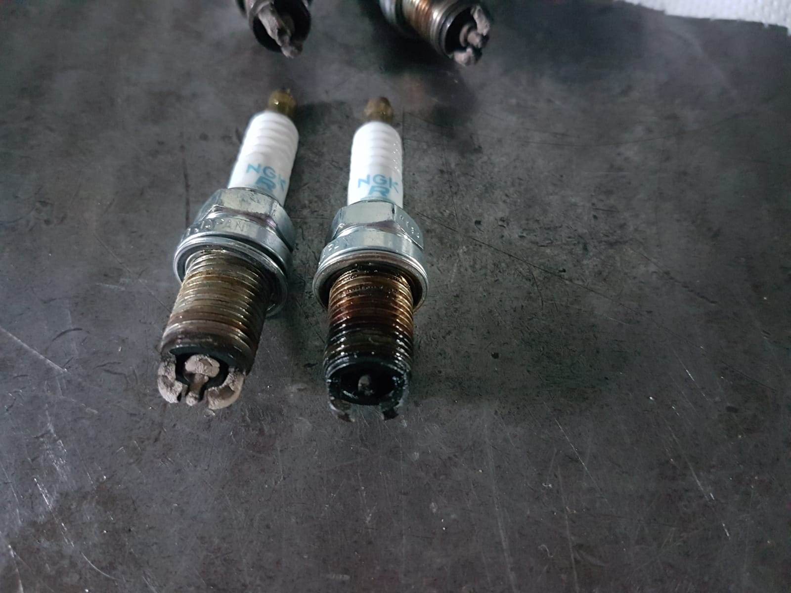

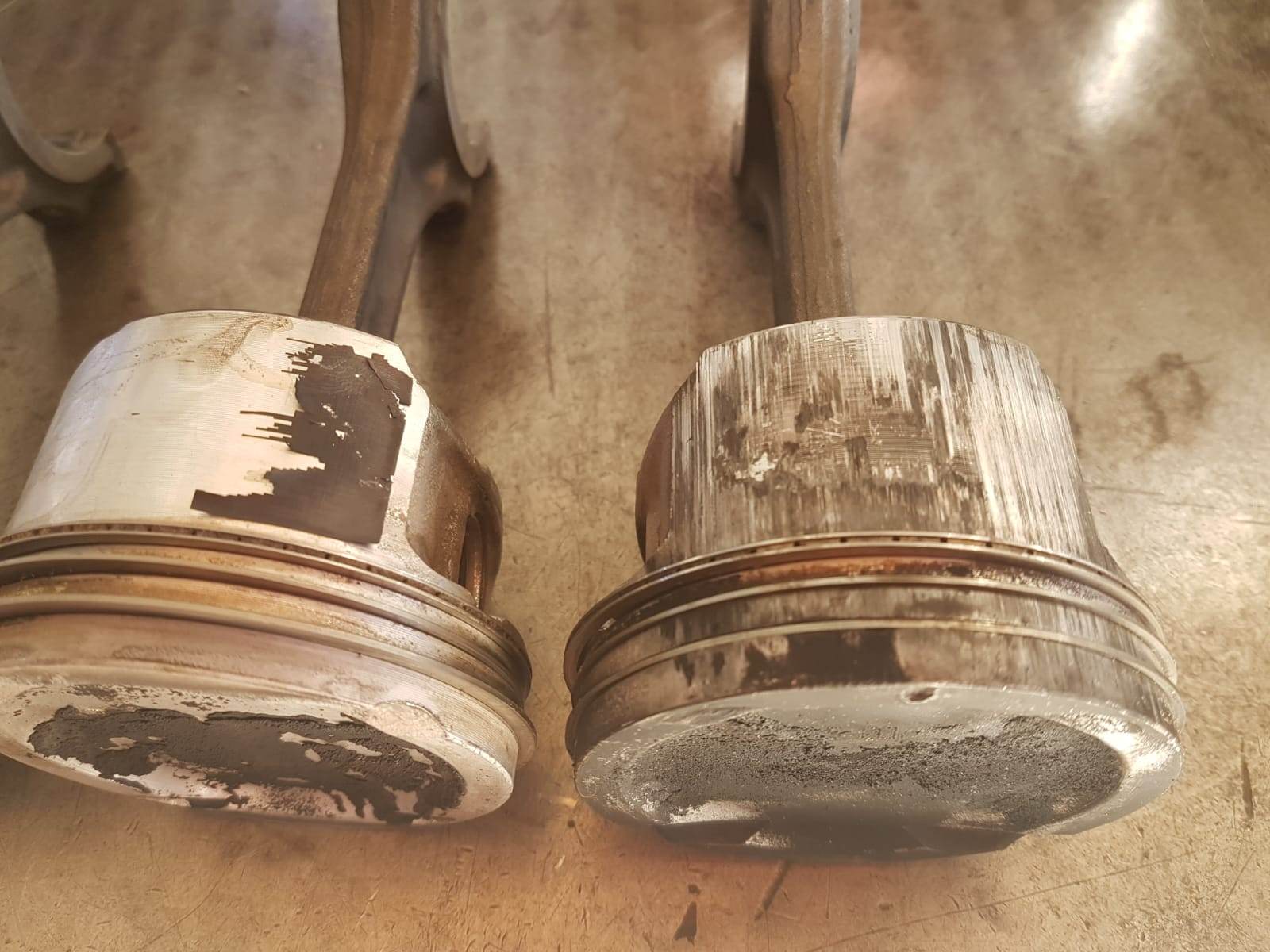

Visualizza allegato 180184
Visualizza allegato 180187
Visualizza allegato 180186
Visualizza allegato 180185
Visualizza allegato 180183
Che cavolo ti è successo[emoji50][emoji50][emoji50][emoji50][emoji50]

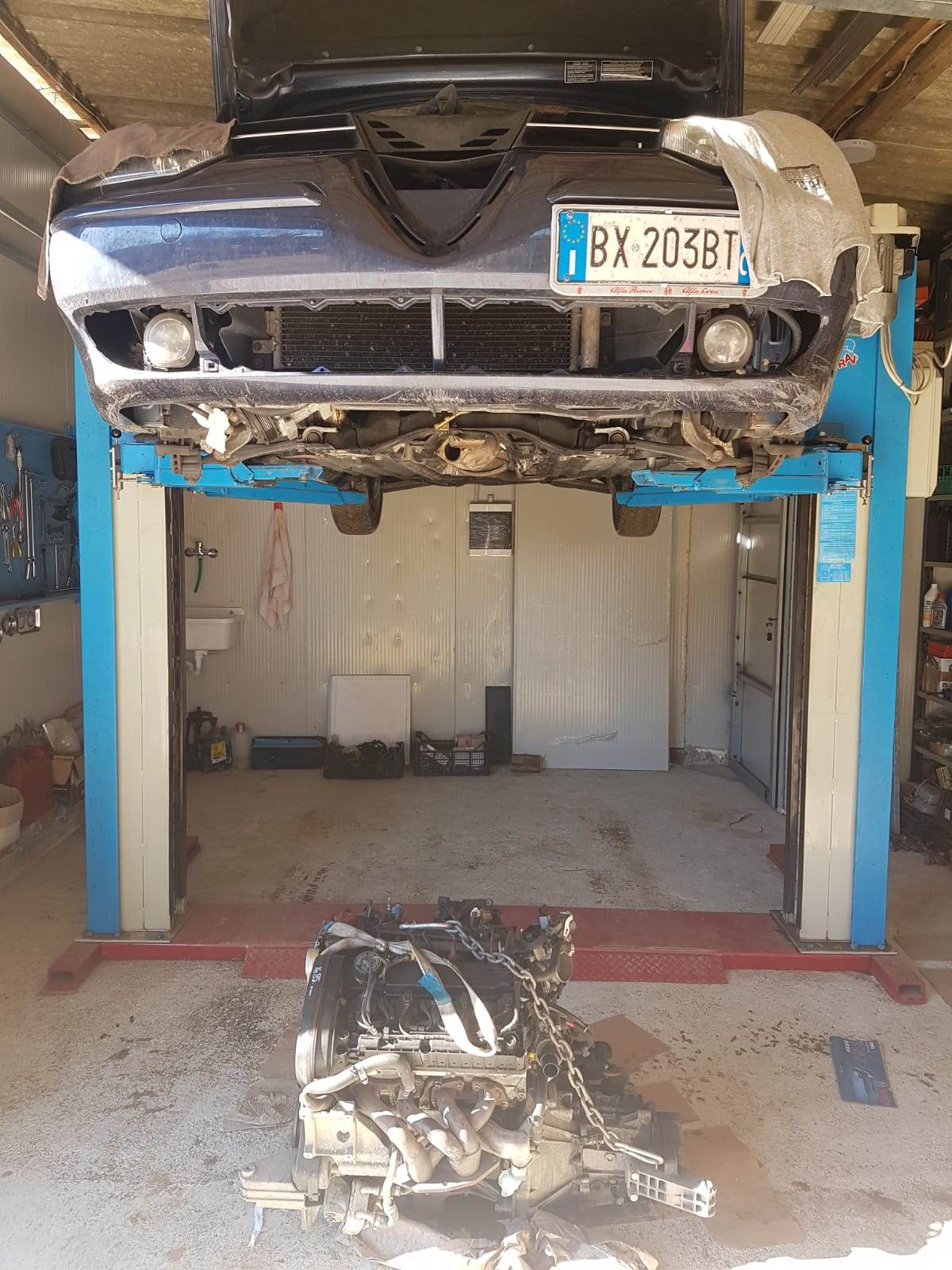

Il fatto é che io smontero' la testata per dare un occhiata alle camice, ma no credo di smontare io anche i cammes, quelli li smontera' la rettifica.
Speriamo che non mi dicano che non sono in tolleranza per sfilarmi altri soldi.
