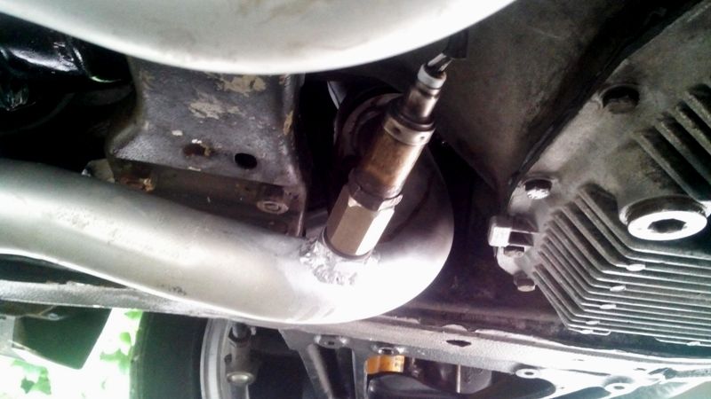

Pensavo a qualcosa al motore...farò qualche prova per vedere se è la marmitta, visto che è stata cambiata da poco...
sembra uno sfiato da una giunzione allo scarico
ho smontato un pezzo di marmitta, quello con lo snodo a sinistra (perchè su quello è stato fatto il foro della sonda lambda)...
provando a scuoterla non si sente niente...rimontato tutto con pasta per montaggio marmitte, e il rumore è rimasto, anche se probabilmente è diminuito...
Devo fare altre prove: magari qualche truciolo è incastrato nel centrale...difficile capire da dove provenga il suono!
la cosa certa è che da quando è stato fatto il foro per la sonda, si sente il rumore!

ancora il cigolio non è risolto....vi posto un nuovo video:
lo accesa dopo aver staccato lo scarico, tenendo solo i collettori!!
Ciao una curiosità ma in accelerazione la macchina la senti pronta o tende un po' ad "aspettare"? Ho un dubbio sul rombo, è un motore che non conosco quindi potrebbe essere solo la mancanza di conoscenza, però non sono molto convinto di come gira, potrebbe anche essere solo il tubo dal debimetro lievemente crepato.
avevo fatto la prova ad accenderla senza tutto il filtro (praticamente prendeva l'aria direttamente dal corpo farfallato), ma il cigolio era rimasto...
Ok quindi quello si può escludere tranquillamente, un bel dilemma provo a far sentire il tuo video ad un mio amico che se ne capisce parecchio
