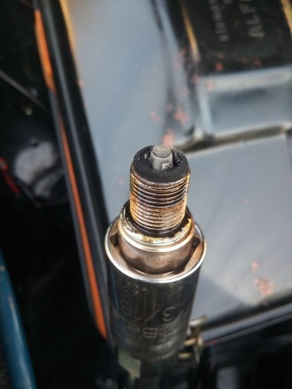

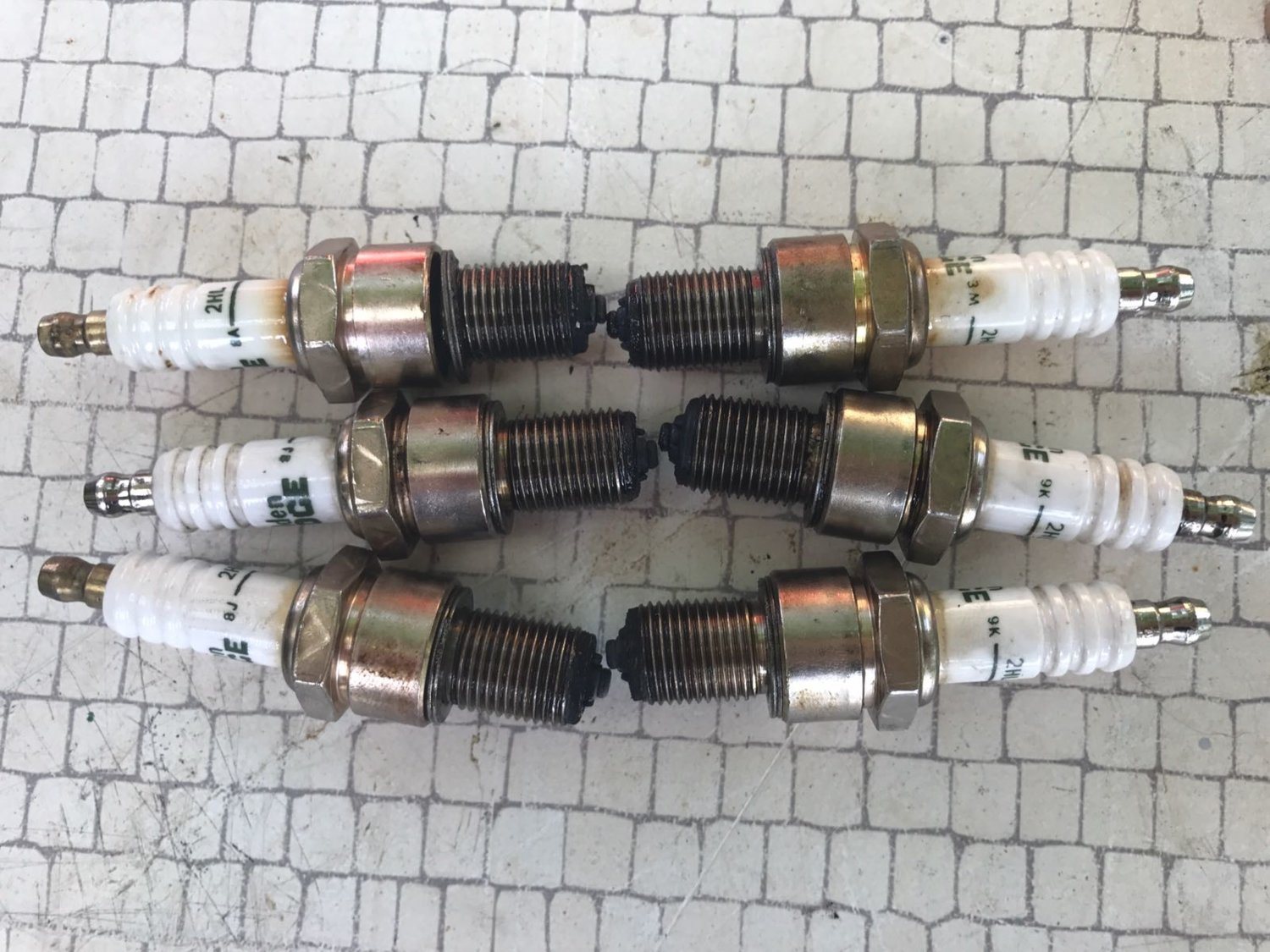

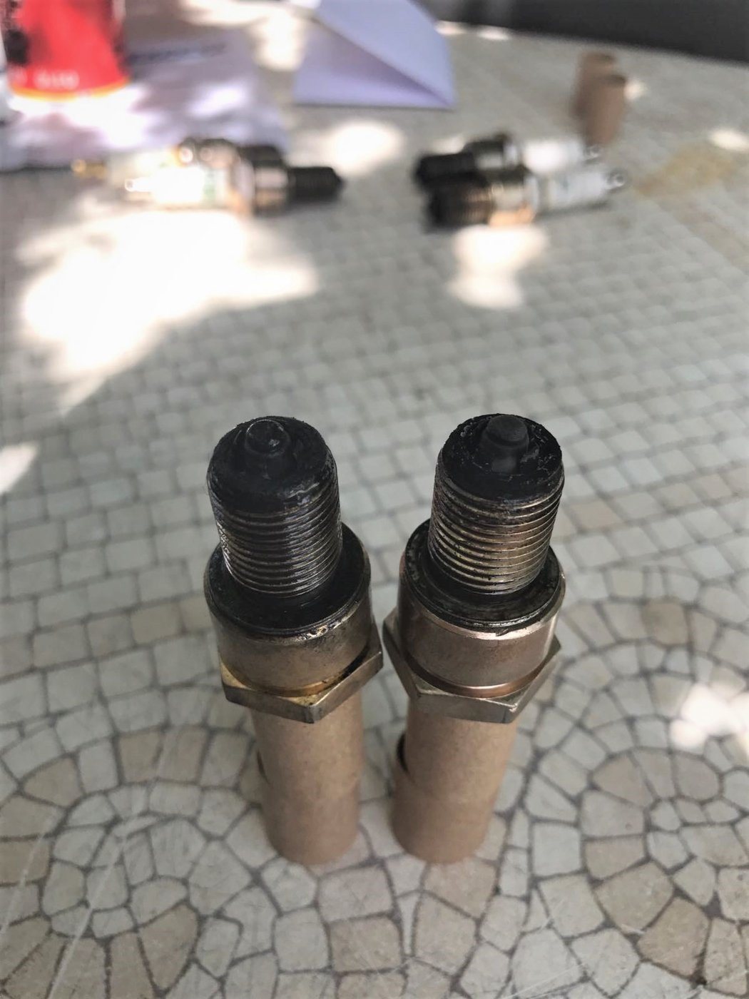

ho cambiato candele nel frattempo, e ho la netta sensazione che la macchina eroga meglio...si vede che le lodge vecchie erano conciate...tra l'altro avevano pure sigle diverse!!

ho pensato che le candele siano belle unte, forse da quando la sonda lambda è stata cambiata di posto: infatti la mia marmitta originale sarebbe catalitica con la sonda lambda...da quando ho messo la marmitta non catalitica, bisognava trovare un posto alla sonda lambda: e magari non va bene com'è adesso!
ho messo una foto di come erano le candele appena presa...

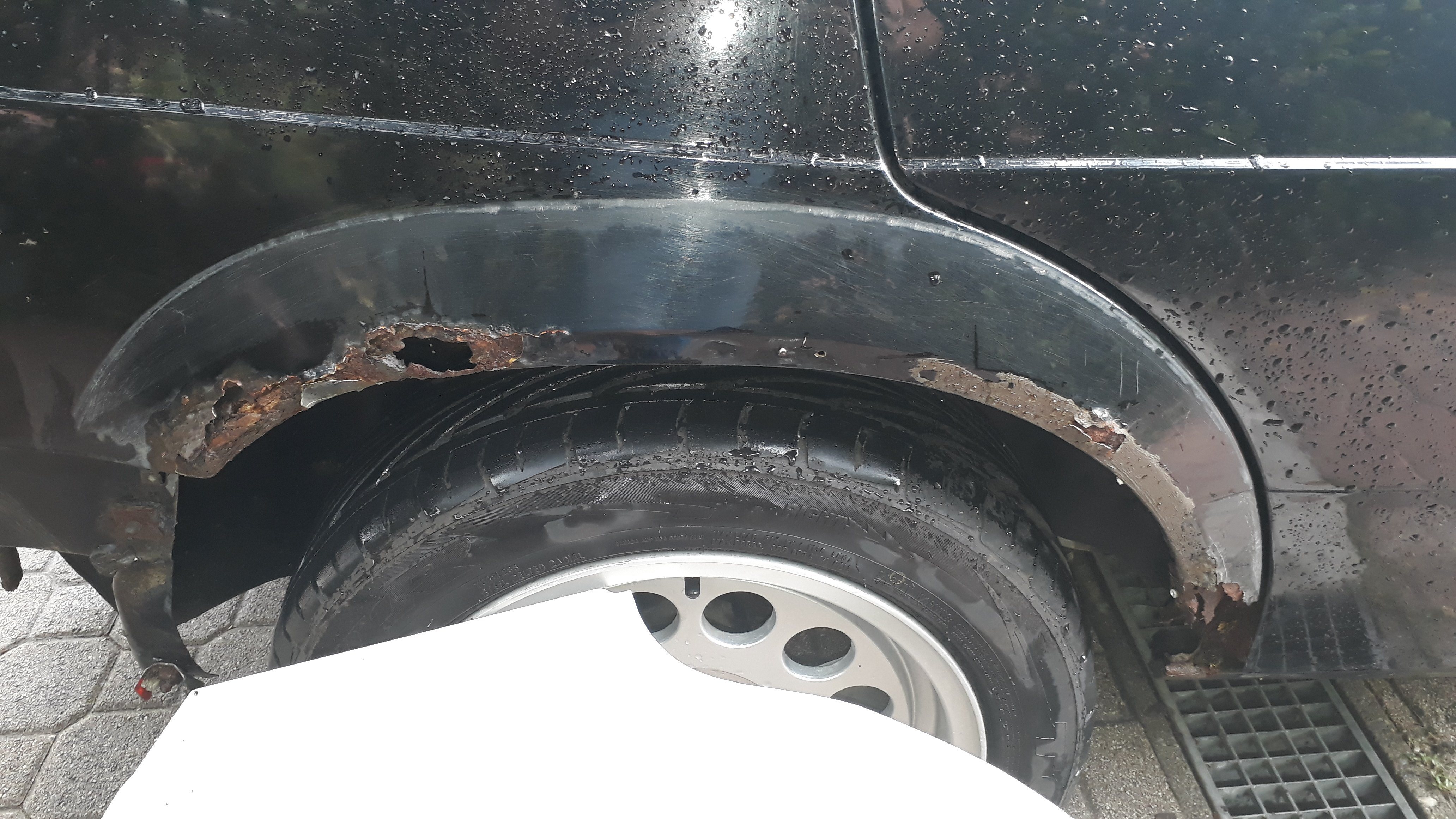

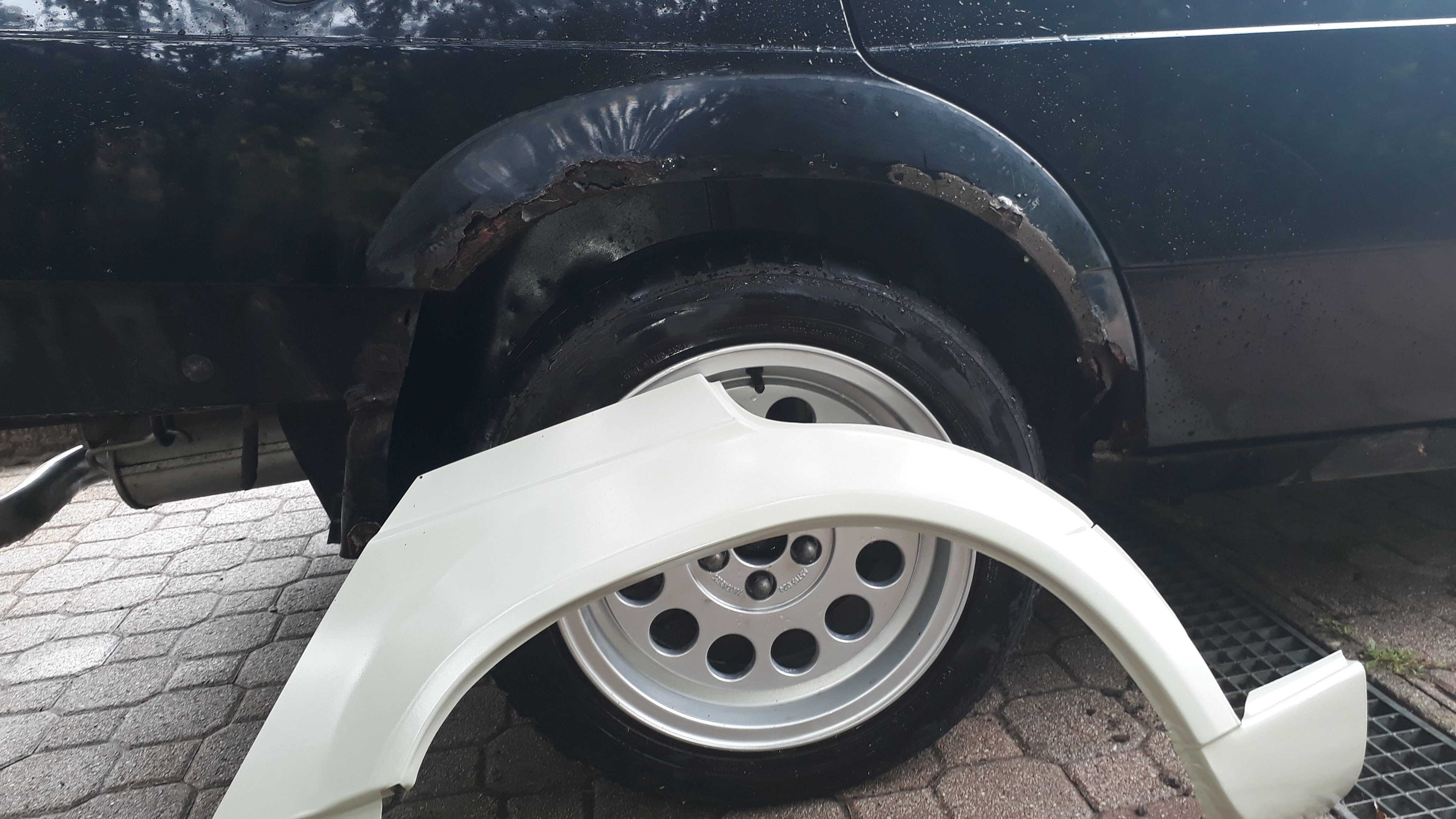

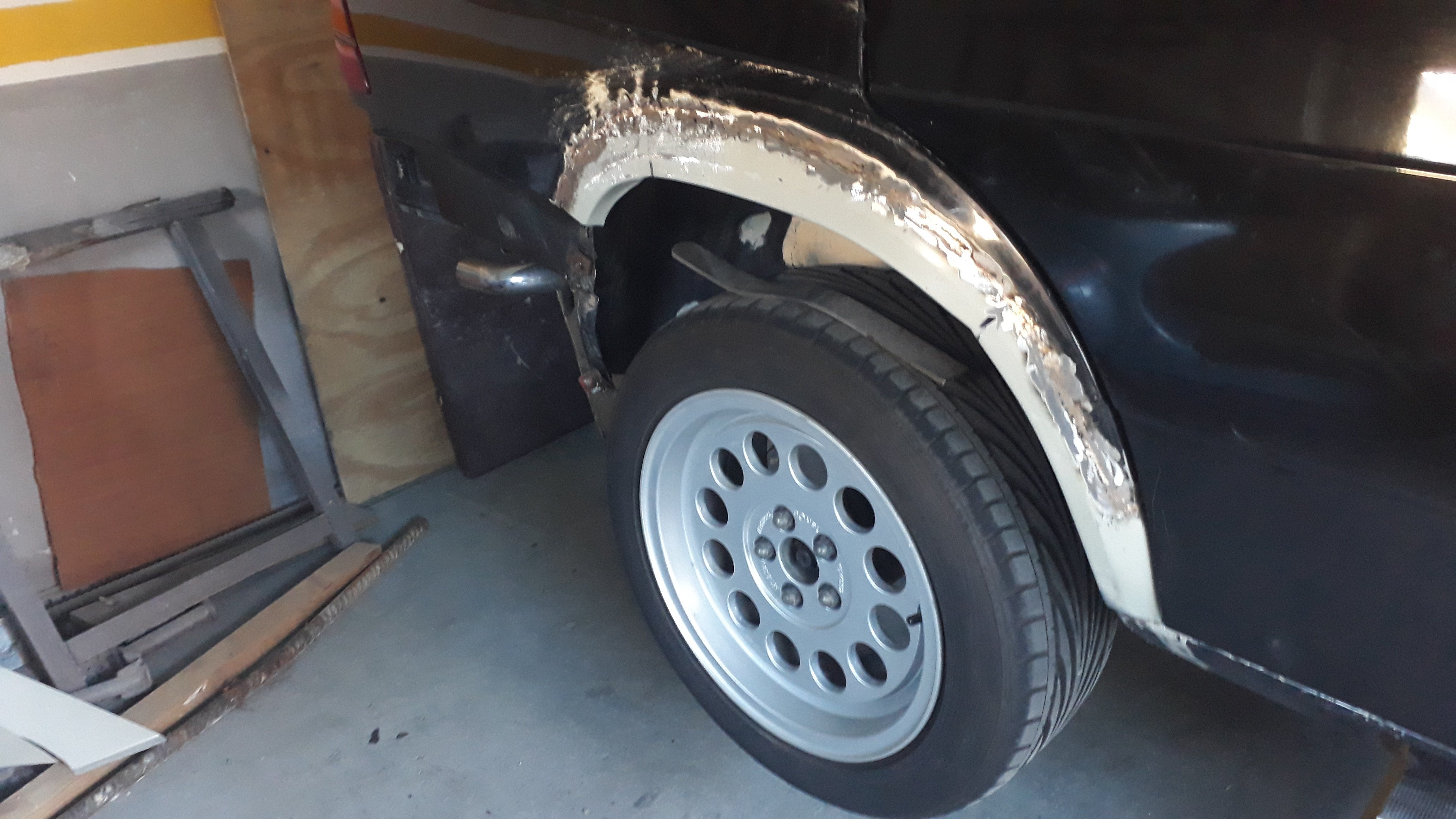

adesso però si incominciano i lavori di carrozzeria....si incomincia dalla ruggine :D

posto le foto solo adesso...

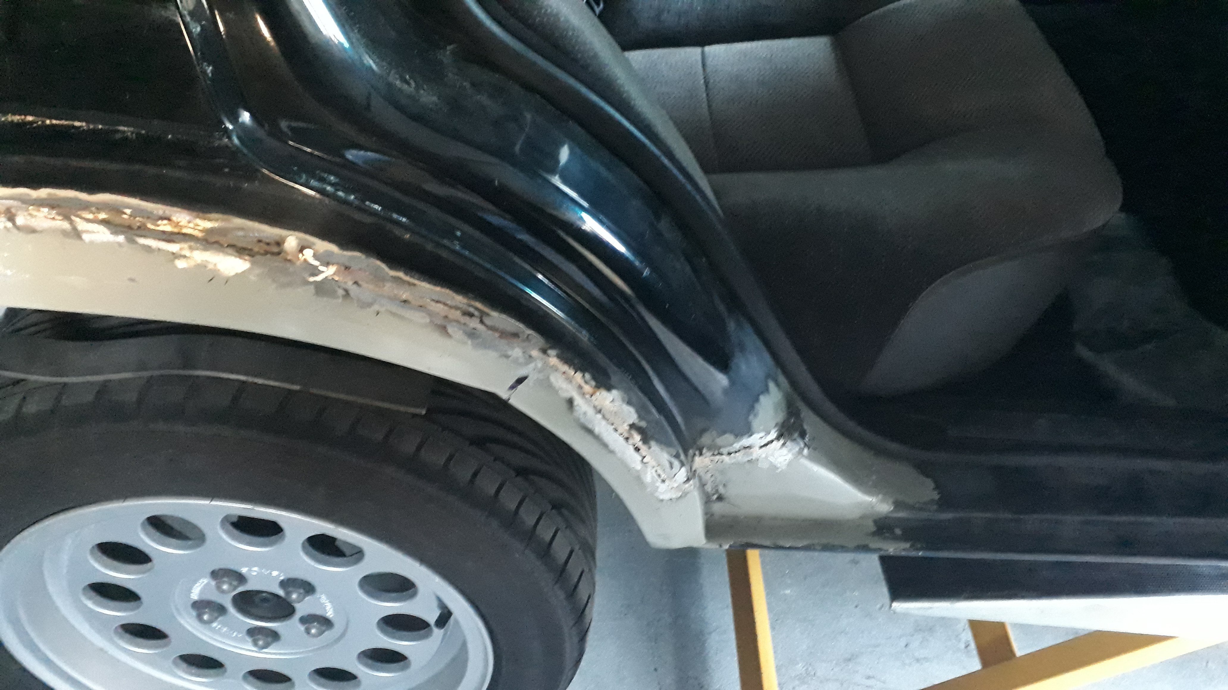

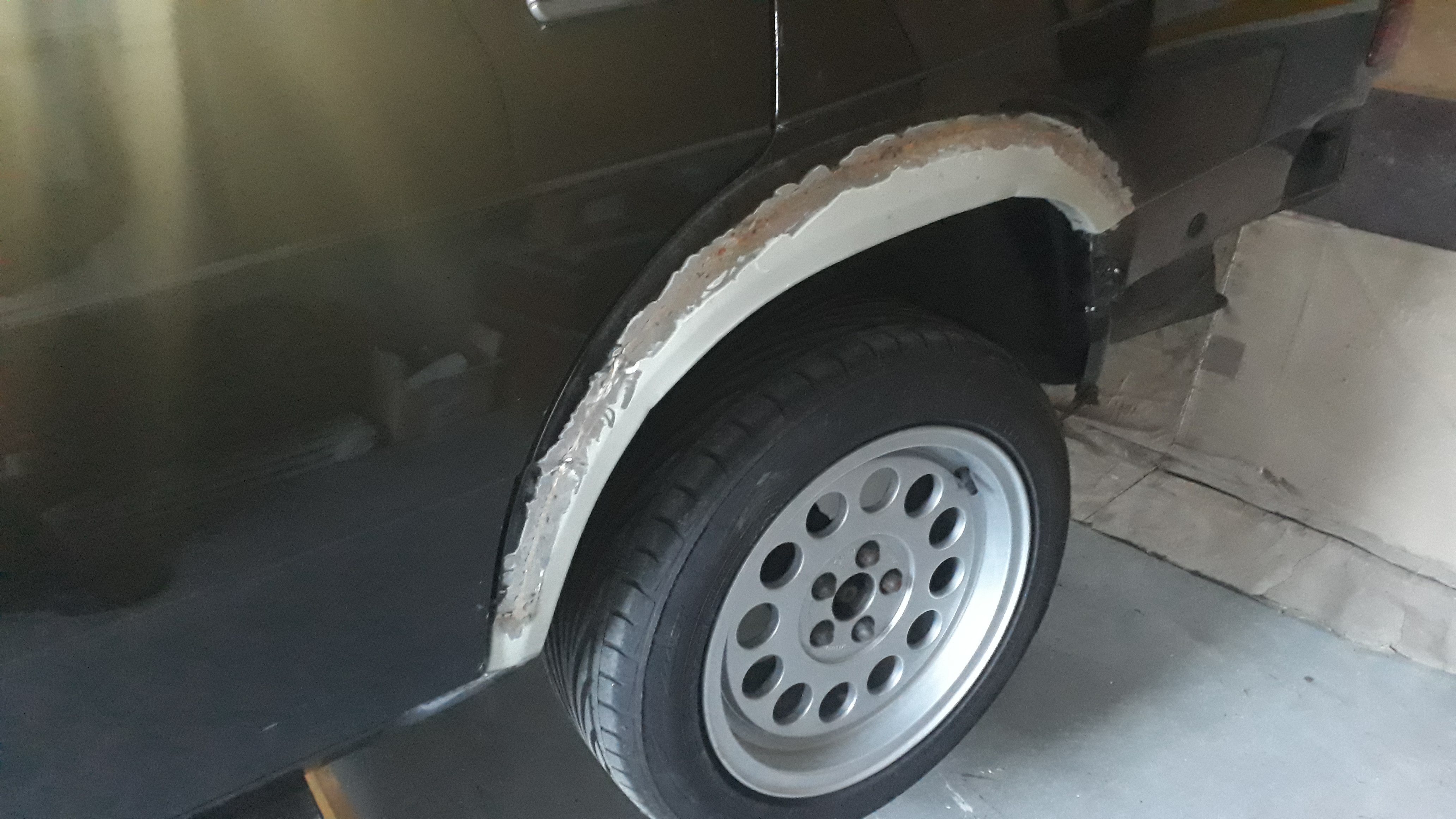

una volta saldato, è gli messo l'epossidico e stuccato...gli devo dare il fondo...a breve altri aggiornamenti.
