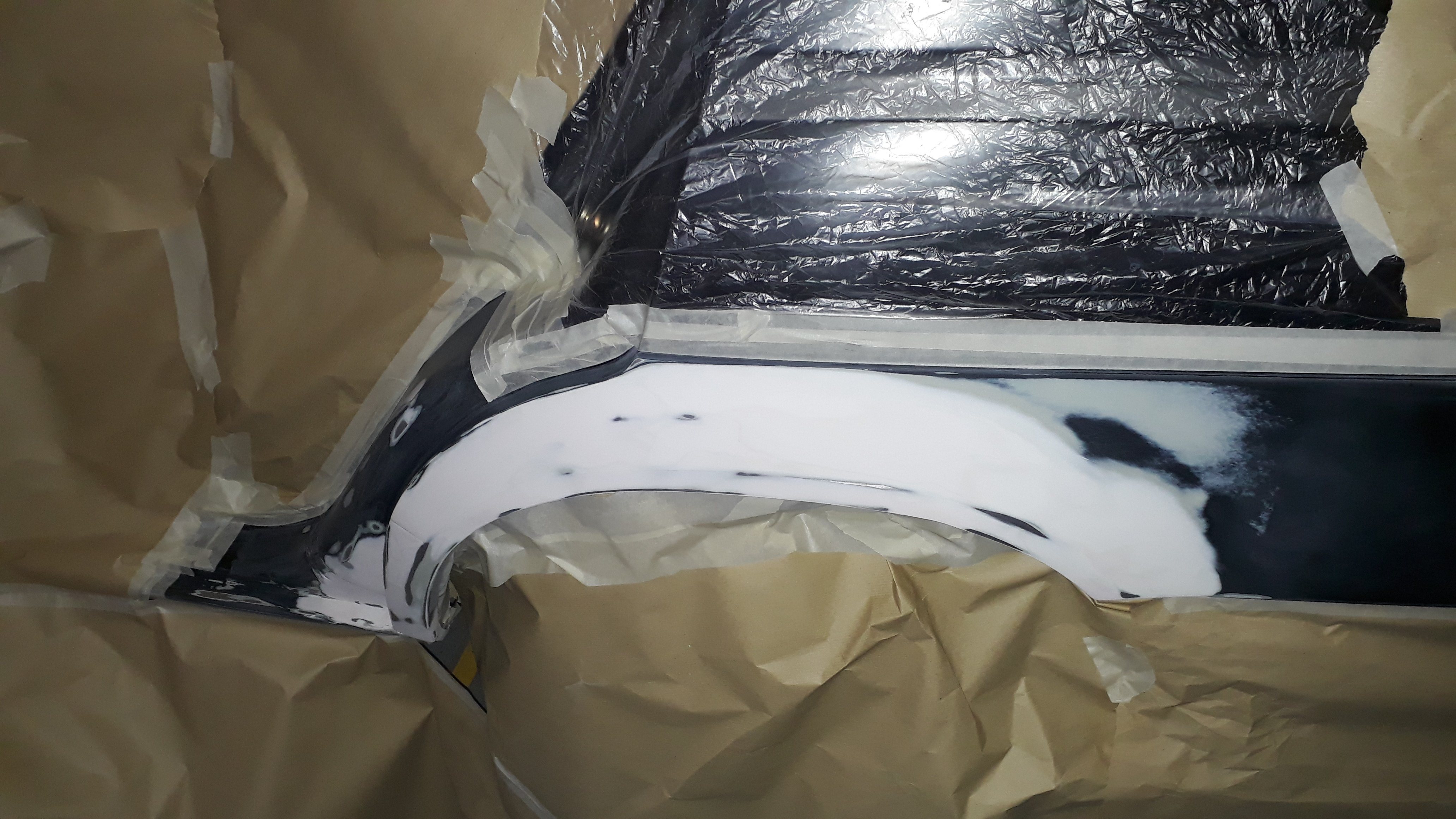

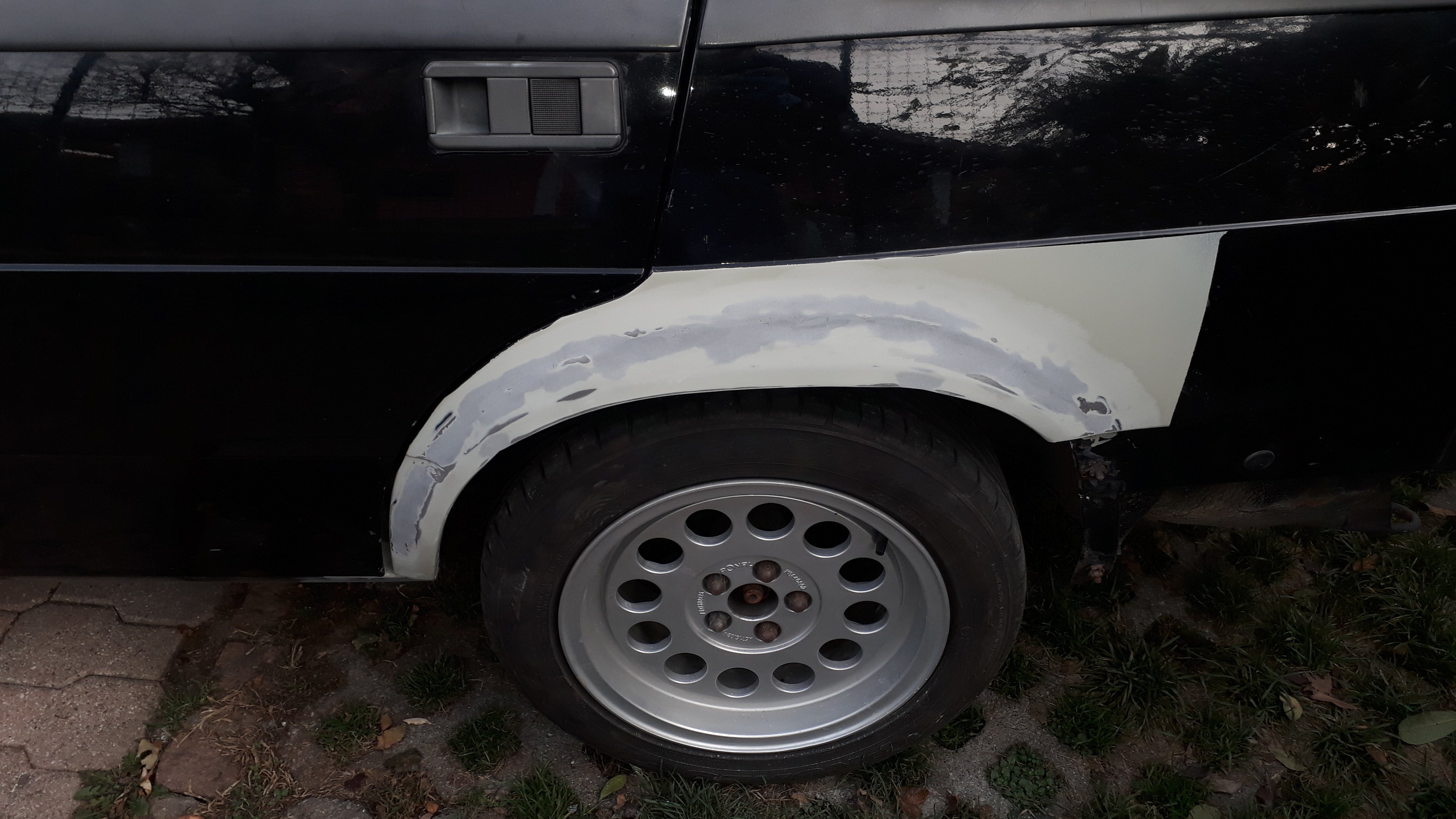

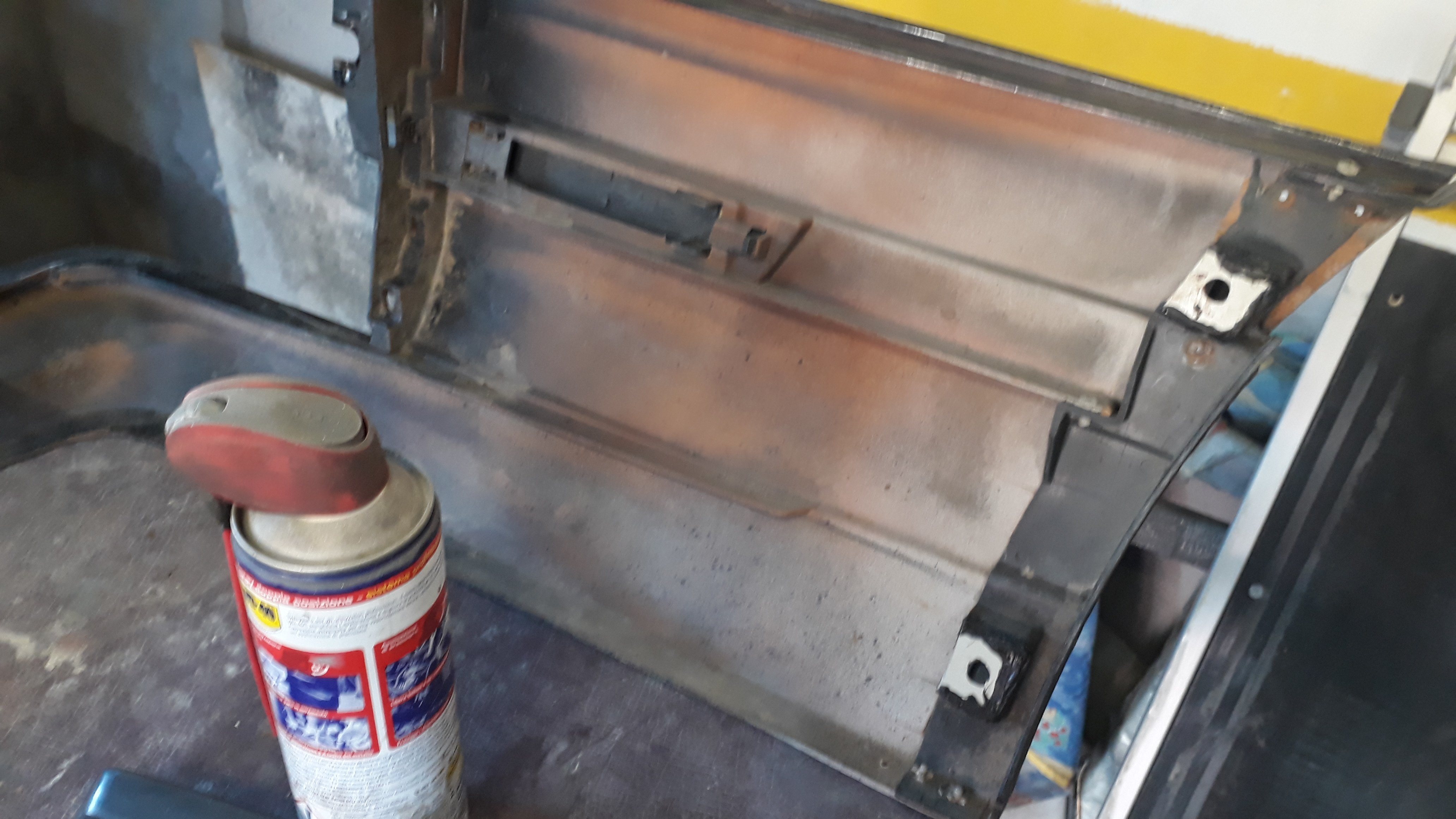

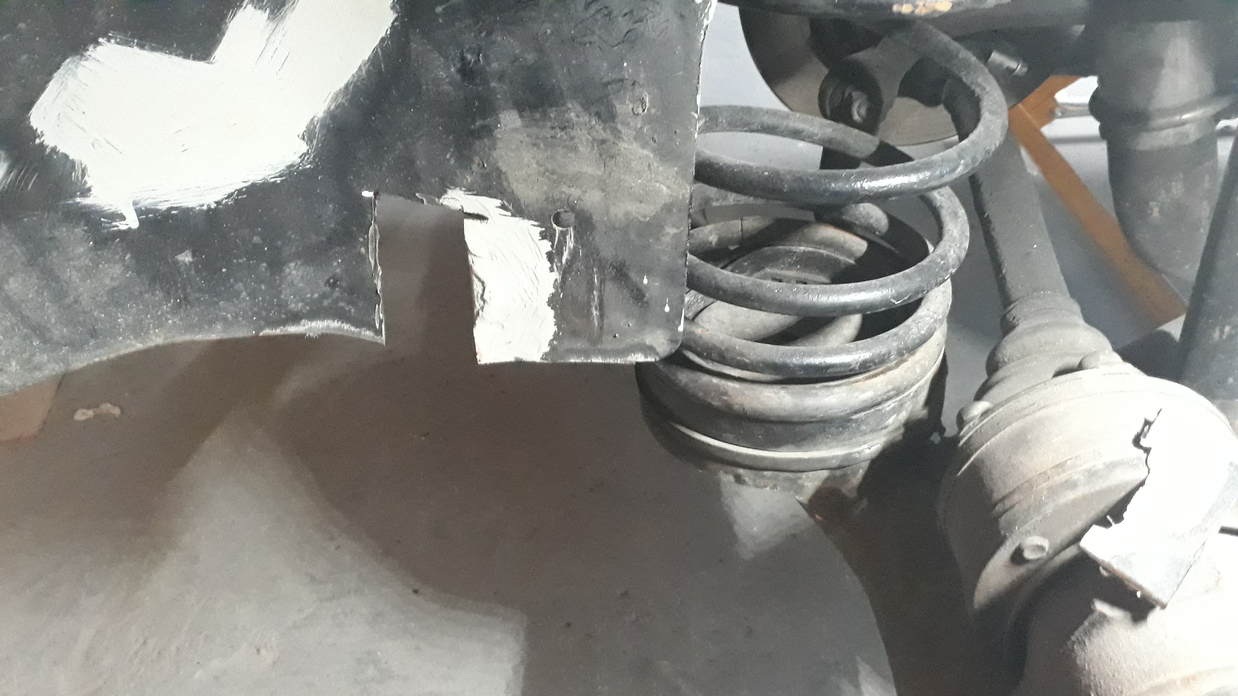

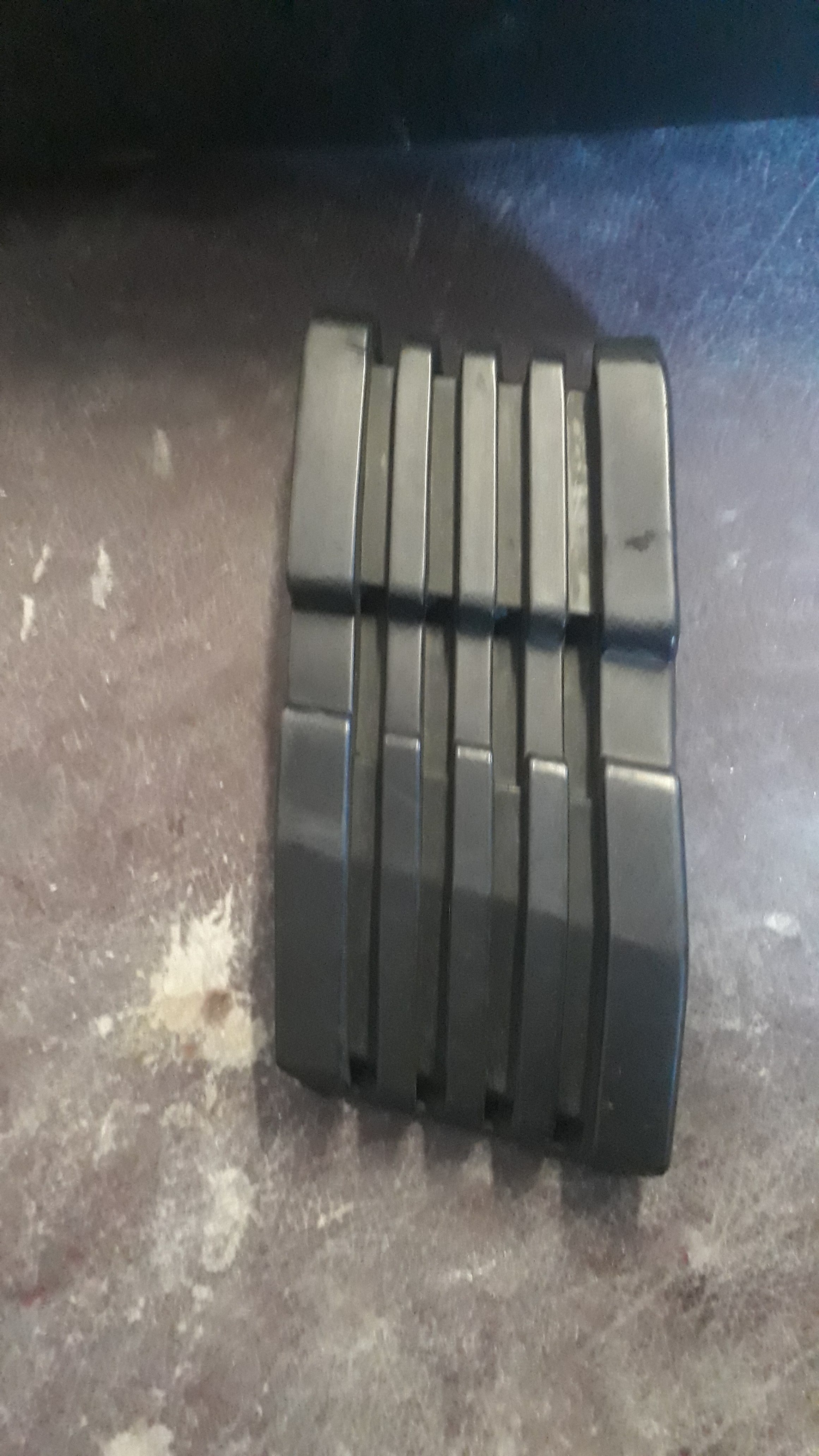

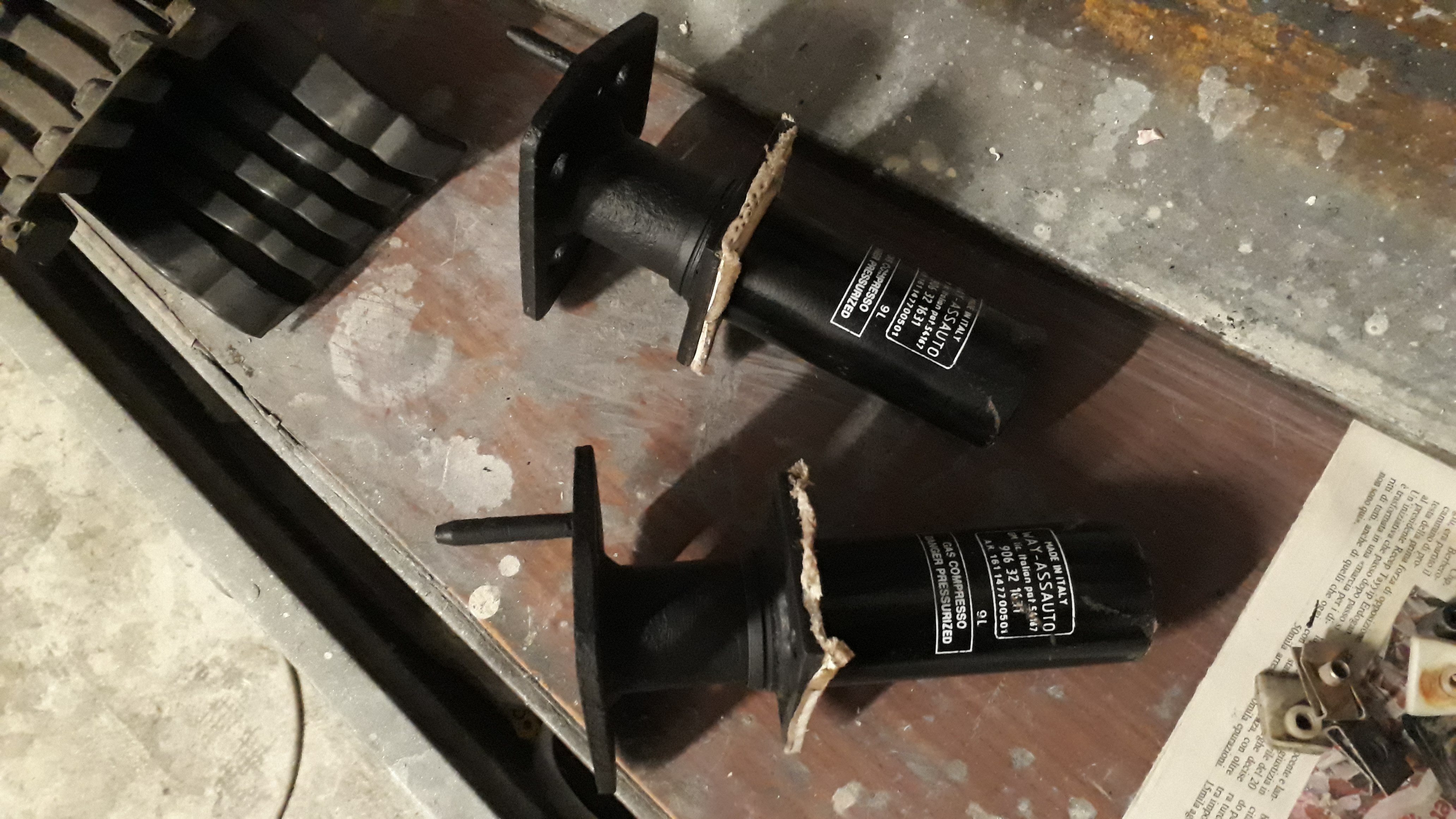

un pò di foto...adesso è di fondo
    1.2 MB · Visualizzazioni: 390
    1.3 MB · Visualizzazioni: 405
    1.2 MB · Visualizzazioni: 386
    1.1 MB · Visualizzazioni: 402
    1.8 MB · Visualizzazioni: 401
    1.3 MB · Visualizzazioni: 413
    1.1 MB · Visualizzazioni: 423
    1.1 MB · Visualizzazioni: 414
    1.2 MB · Visualizzazioni: 405
    1.2 MB · Visualizzazioni: 403
    1.3 MB · Visualizzazioni: 404
    1.1 MB · Visualizzazioni: 403
    797.4 KB · Visualizzazioni: 413
    896.9 KB · Visualizzazioni: 387

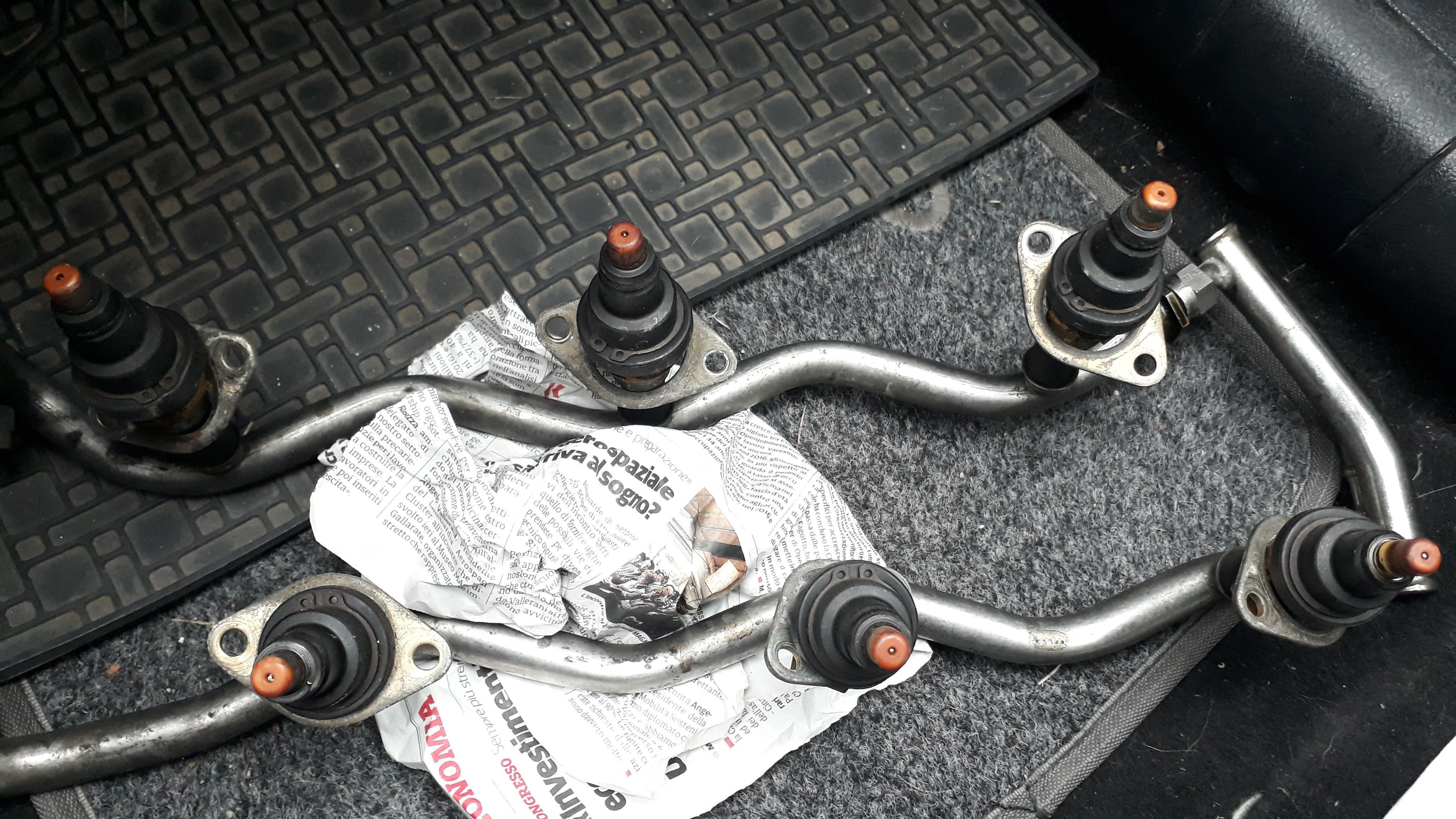

smontaggio iniettori, e portati a farli revisionare.
