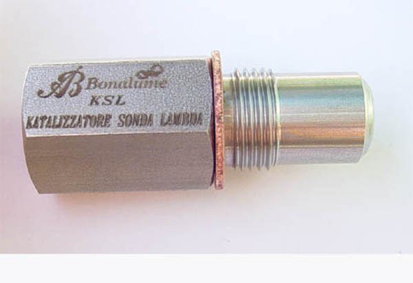

ho chiesto a qualche preparatore/rimappatore, per quanto riguarda l'installazzione di una sonda lambda più moderna ed immediata (wide band): mi hanno consigliato che per una modifica del genere sarebbe necessario installare degli iniettori più grossi (in 2 mi hanno proposto questa soluzione....) Uno mi ha consigliato il catalizzatore emulatore sonda lambda e rimapparla. Mi sembrerebbe la soluzione più logica e meno INVASIVA a questo punto...

La sonda lambda basta ed avanza l'originale idem per gli iniettori. Ti basta rimappare ( ammesso che tu abbia la motronic [non ho letto tutta la discussione]).
La wideband lavora col segnale analogico 0-5v ed in emulazione con quello 0-1v, l'elettronica non gli sta dietro. Pur volendo usare il segnale emulato sarà sempre più lento di quello nativo della sonda originale.
Gli iniettori originali hanno ancora buon margine di portata per carburare, non dar retta a chi ti vuole far spendere sti soldi salvo che non metti 2 turbocompressori tutto quanto propostoti è una spesa inutile e controproducente.
La sonda wide band ( ad esempio la AEM uego ) la usiamo in aggiunta solo nella fase di messa a punto su strada o su banco per indicarci il corretto rapporto stechiometrico e per tirare il massimo dagli anticipi dopodiché la stacchiamo ( chiudendo il foro col nipple creato) e ed utilizziamo per la prossima auto .
Il meccanico mi ha ricontrollato un pò l'iniezione (senza rimappare) e mi ha messo sto coso della bonalume.
Dopo averla provata, si avvertivano però degli strattoni ogni tanto...l'ho chiamato e mi ha detto allora di toglierlo: e adesso non strattona più (anche se un pò a bassi giri è un pò brusca...ma lo era da sempre)
