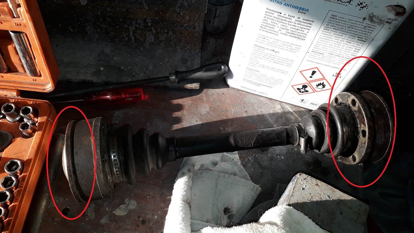

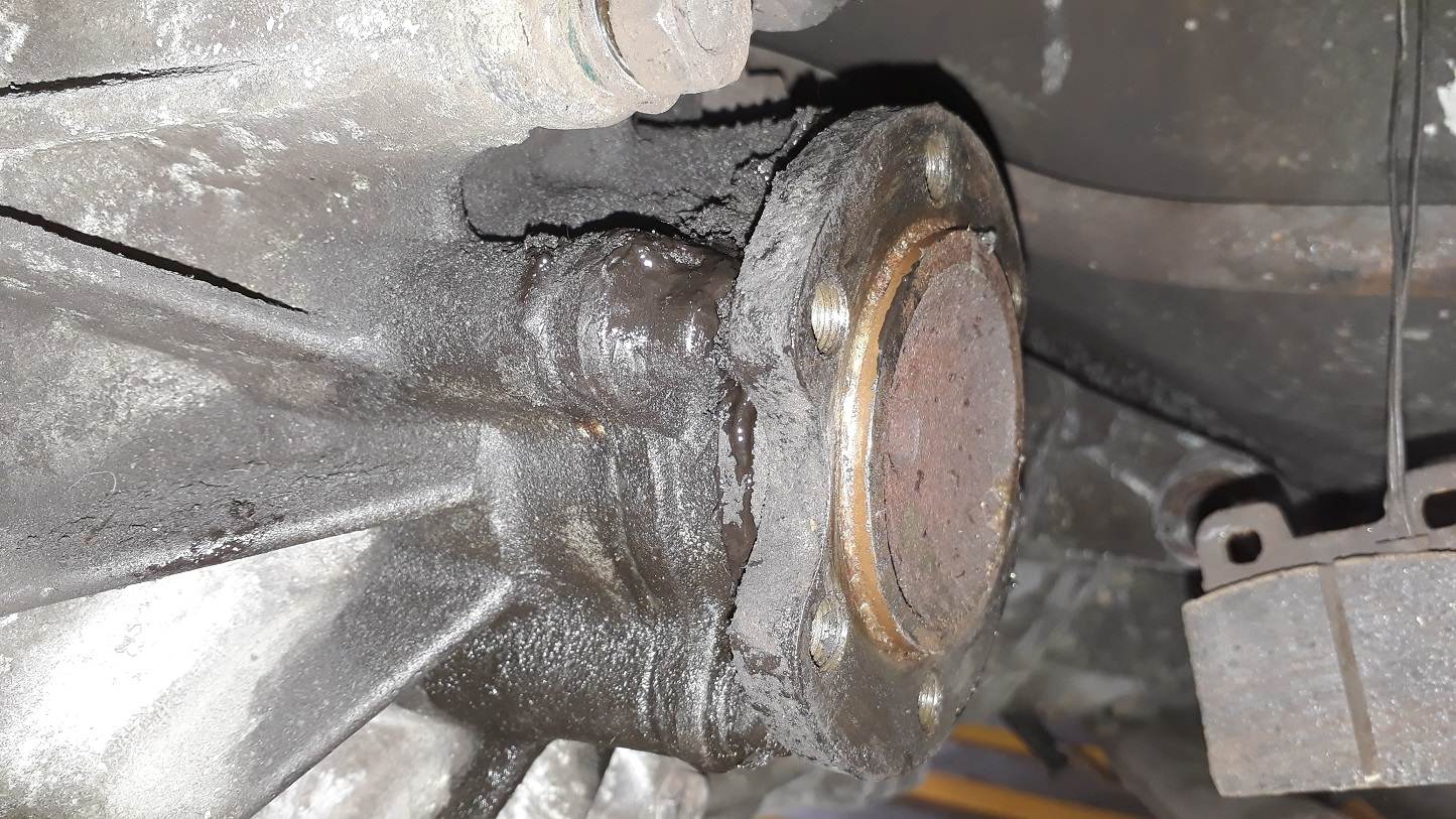

Per smontare i giunti dei semiassi come posso fare?
non ho idea se si svita, o devo andare con lo scalpello a mazzate:eek:
Mi riferisco a quei pezzi cerchiati in rosso, per poter cambiare le cuffie

Scastri il tappo in lamiera facendo attenzione a non rovinarlo e spingi fuori il semiasse,il quale sul millerighe ha un anello di ritegno,stile portachiavi,poi lo sfili dall'altro lato e sostituisci tutte e due le cuffie.in alternativa esiste uno strumento che sembra un ferustino da cucina che dilata la cuffia in modo da far scavalcare la parte più larga del giunto.

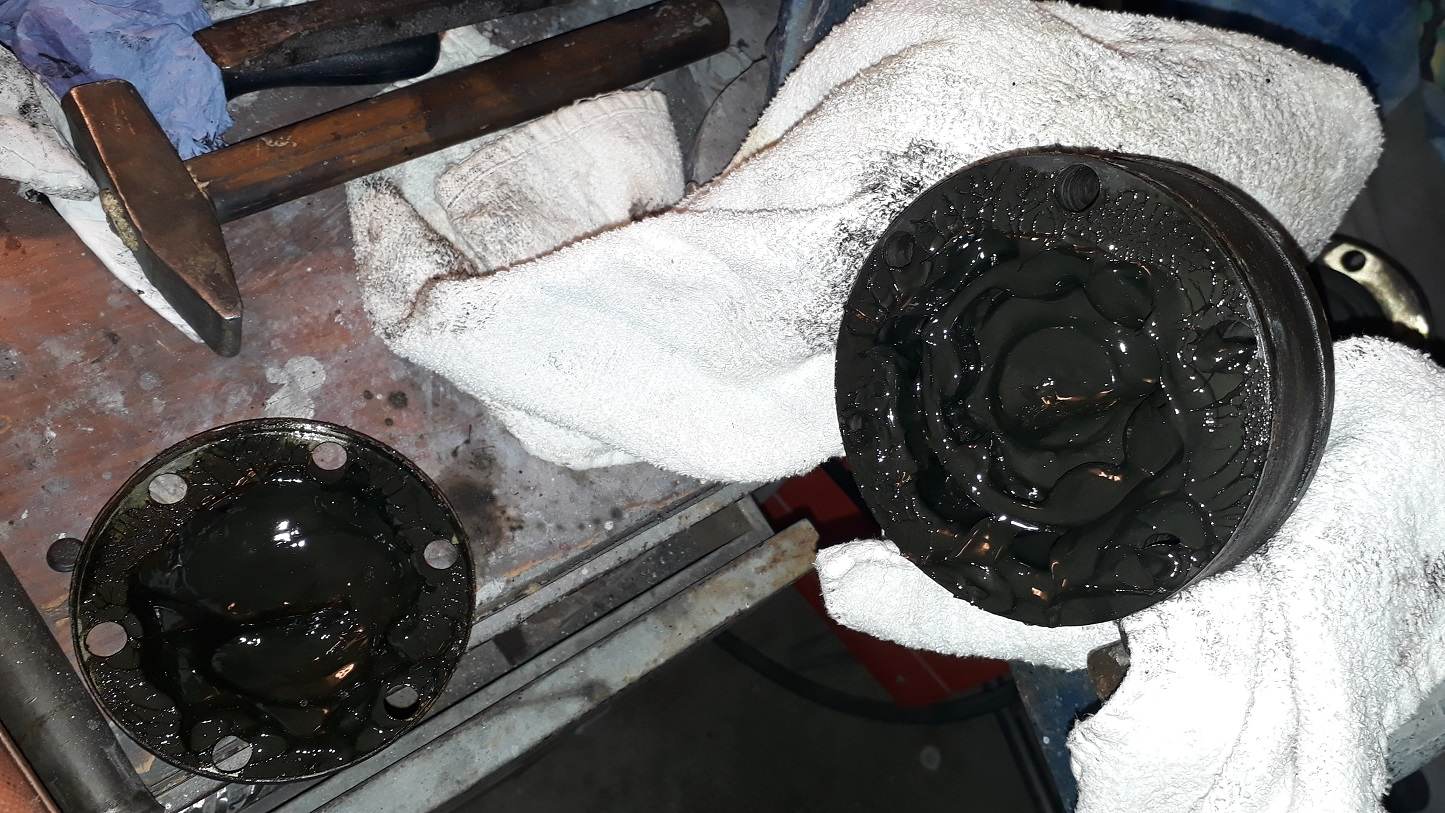

allego un pò di foto...

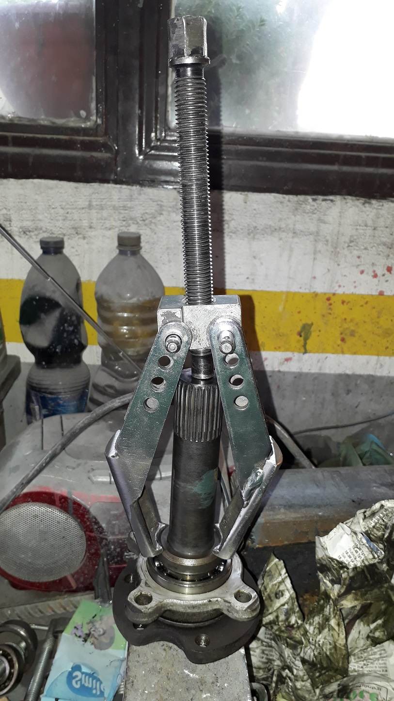

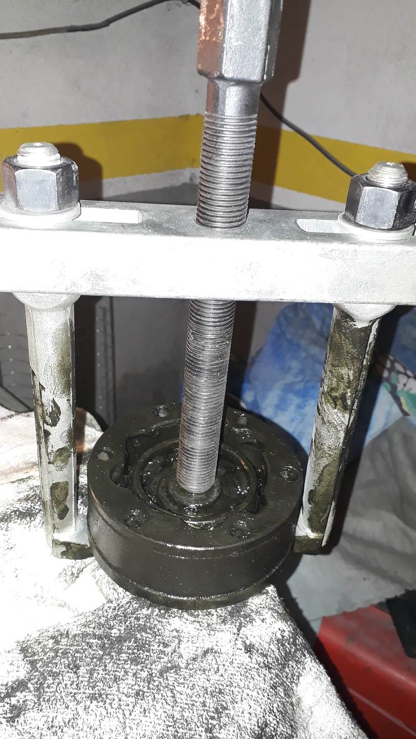

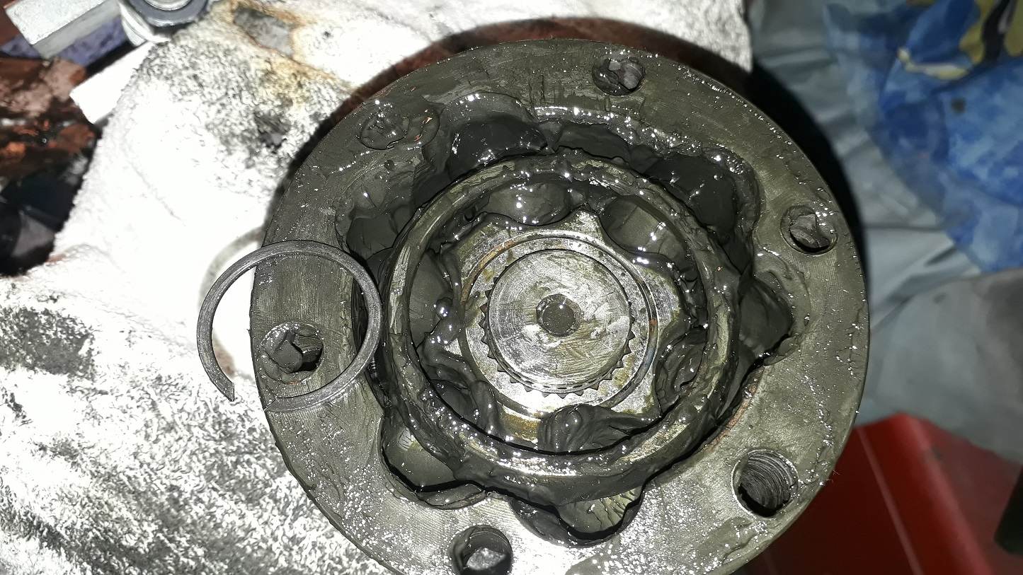

sono di fronte a un vicolo cieco: ho tolto quella specie di anello seeger, ma il millerighe non si sfila!
ho provato a mazzate e anche con un estrattore ma niente.
Potrei usare ancora l'estrattore con l'ausilio della pistola pneumatica....però sinceramente pensavo bastasse meno per farlo sfilare.
Invece per arrivare al paraolio, dovrei smembrare quell'alberino nella foto 2? Sarà complicato?

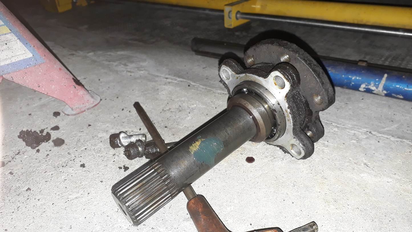

alla fine ho provato a smontare il giunto dall'altra parte, e quello è venuto via abbastanza facilmente....intanto ho comprato i paraoli, e procedo a sostituirli.

devi usare il cannello a gas,basta quello a butano,scaldare l'anello e sfilarlo dall'alberino,munisciti di santa pazienza,il supporto come hai visto è di alluminio e lo devi trattare bene............in teoria lo dovresti sostituire una volta levato,ma se non lo massacri troppo dovrebbe poter essere riutilizzato,se a freddo vedi che ha ancora l'interferenza puoi tranquillamente riutilizzarlo
nonostante le tue precauzioni il danno l'ho fatto ugualmente:(
ho usato un estrattore a 2 bracci (non il più indicato)...
Mercoledì si prova con un estrattore più adatto;) e fortunatamente il pezzo lo vendono!40€...

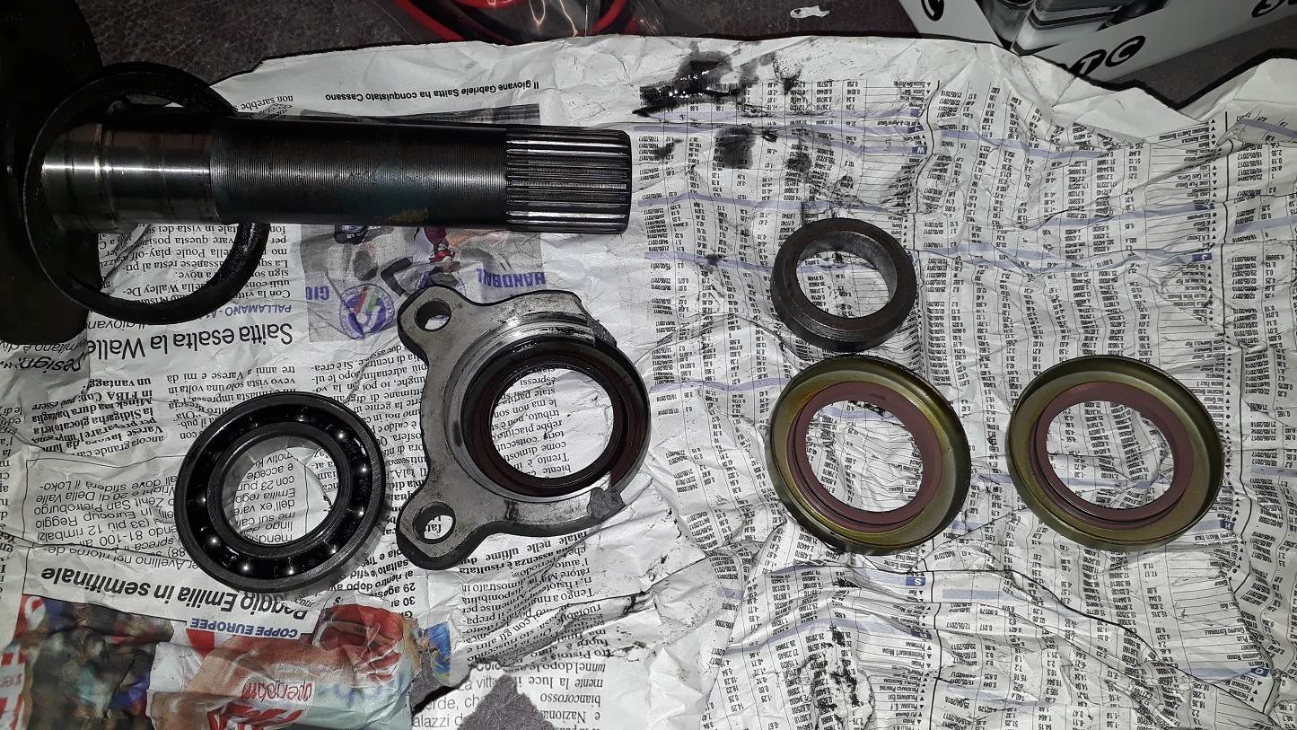

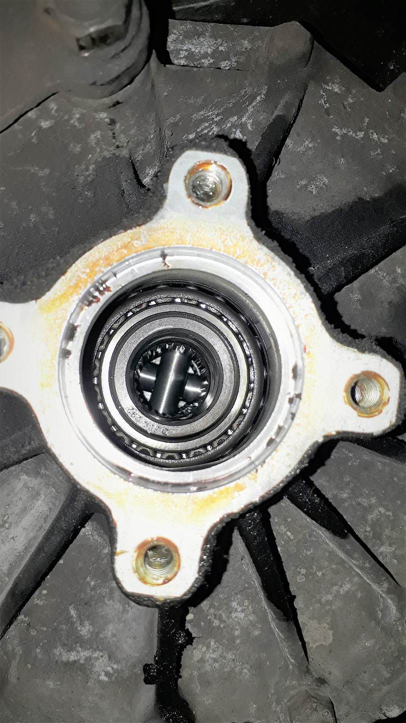

I paraoli li ho trovati (sono uguali dall'alfetta)...per quanto riguarda i cuscinetti, pensavo di metterli nuovi visto che ci sono...solo che si trovano dalla germania! penavo altrimenti da un ricambista se gli do le misure...
Secondo te sarebbe una buona idea quella di invertire i semiassi? così da non consumare sempre lo stesso lato diciamo..

Purtroppo succede,i cuscinetti si dovrebbero trovare anche in un negozio di articoli tecnici industriali,mi sfugge se questi o quelli interni al cambio,ma ce ne sono un paio che hanno dimensioni e misure fuori standard in pollici e non unificate........per i semiassi,prendila come pura opinione personale,non invertirei onde evitare che lavorando nel senso contrario dopo l'assestamento che già c'è stato in questi anni,si possa innescare un consumo anomalo.Per i cuscinetti,visto che è tutto giù vale la pena di sostituirli,se la cosa dovesse andare per le lunghe nel reperirli, potresti lavare per bene i tuoi e verificare se vibrano o se hanno un gioco eccessivo,tieni presente che sono più larghi come gioco rispetto ai cuscinetti normali,sono dei 2rs .
Infili il dito nel foro centrale e con la pistola ad aria soffi in diagonale sulle biglie,oltre al divertimento in se ,rilevi subito rumore e vibrazione,è un metodo empirico ma di immediata constatazione.
Magari scalda col phon da meccanico l'anello interno del cuscinetto cercando di riparare l'alberino con un deflettore di lamiera,in teoria dovrebbe aiutare ad estrarlo e non lo dovrebbe rovinare in caso lo volessi riutilizzare
il cuscinetto misura 55x30x13, quindi dovrebbe essere una misura standard spero...so dove poterli reperire nella mia zona.
se non li trovo, non divento matto, e mi tengo i miei che vanno bene:D
