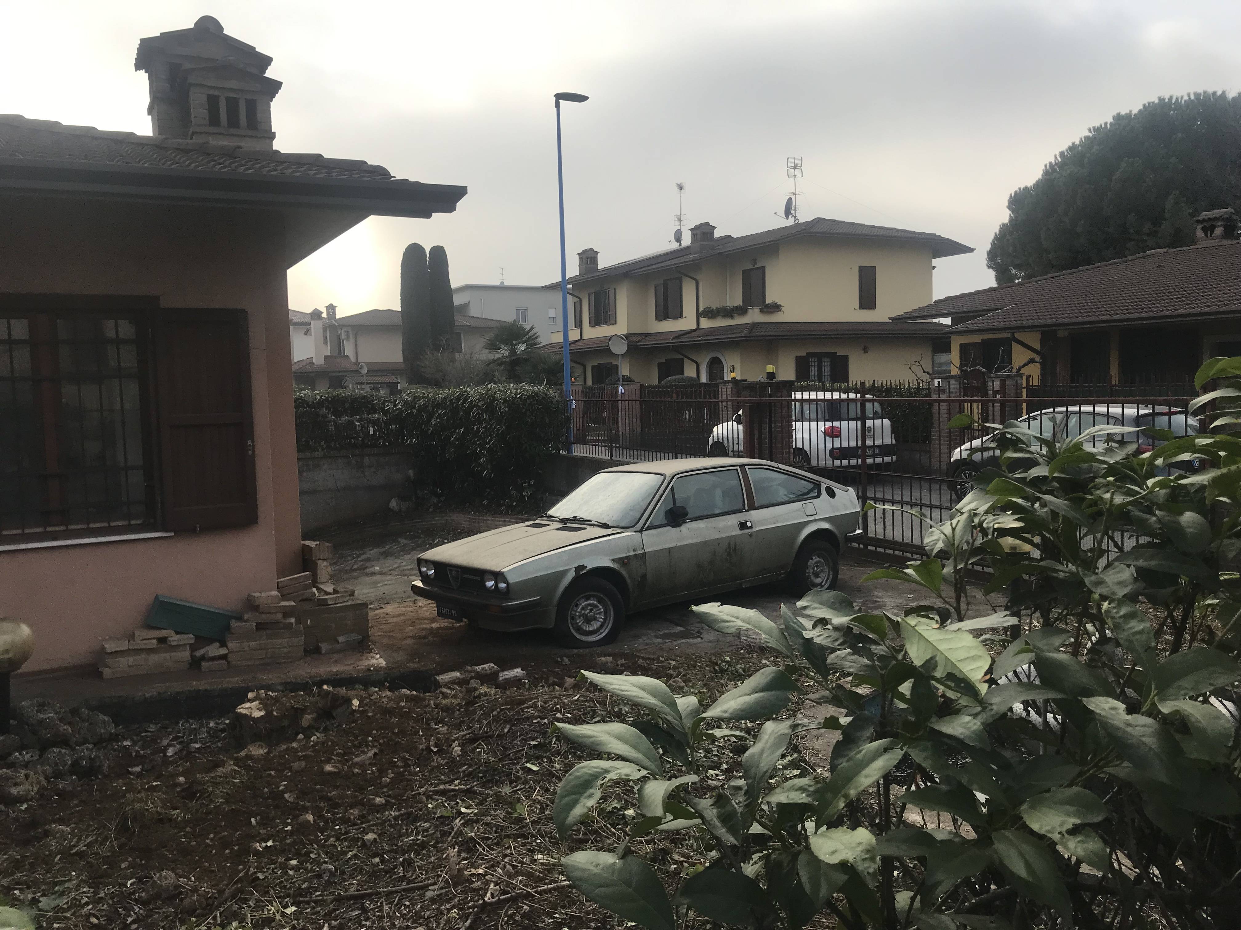

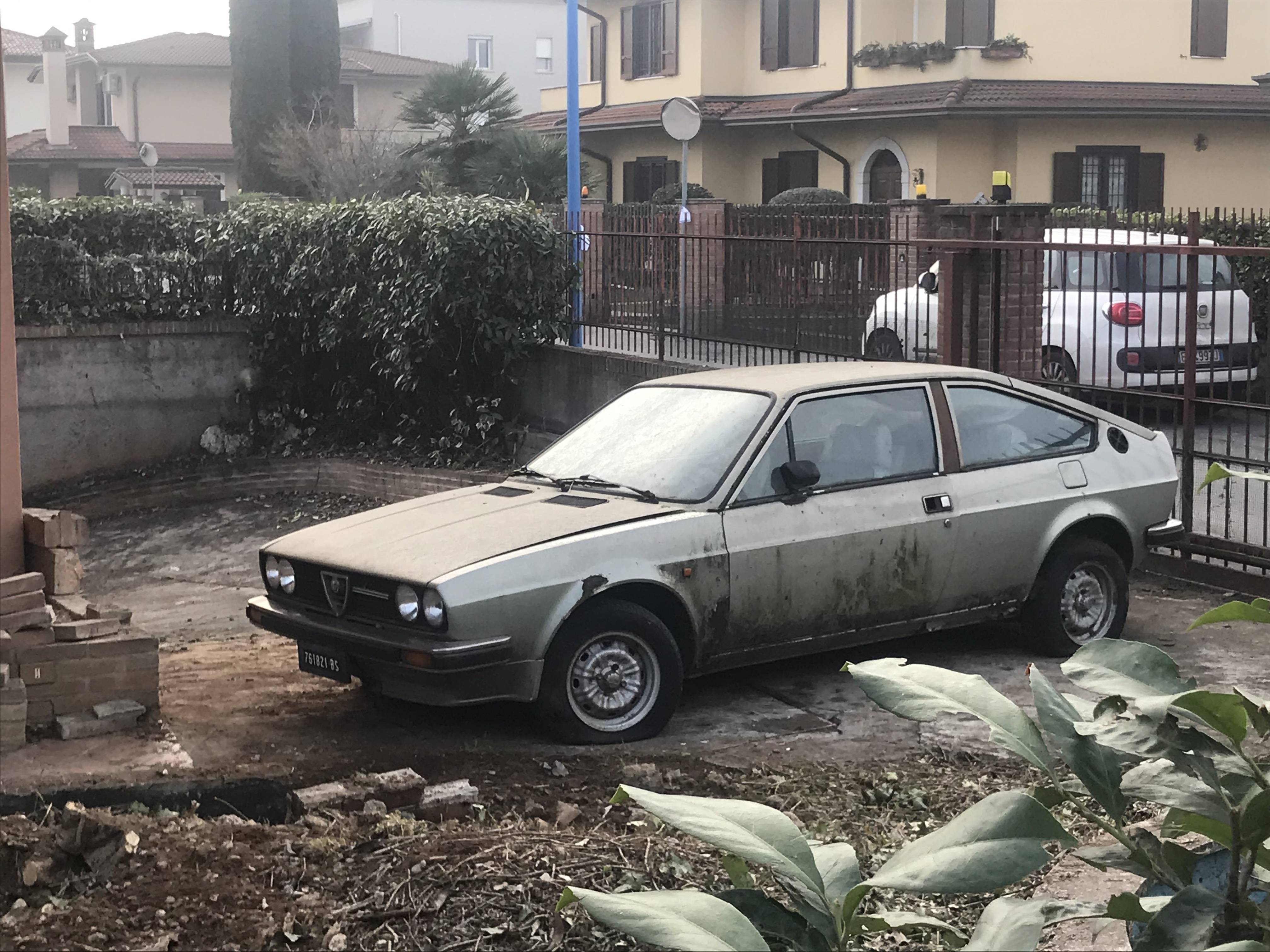

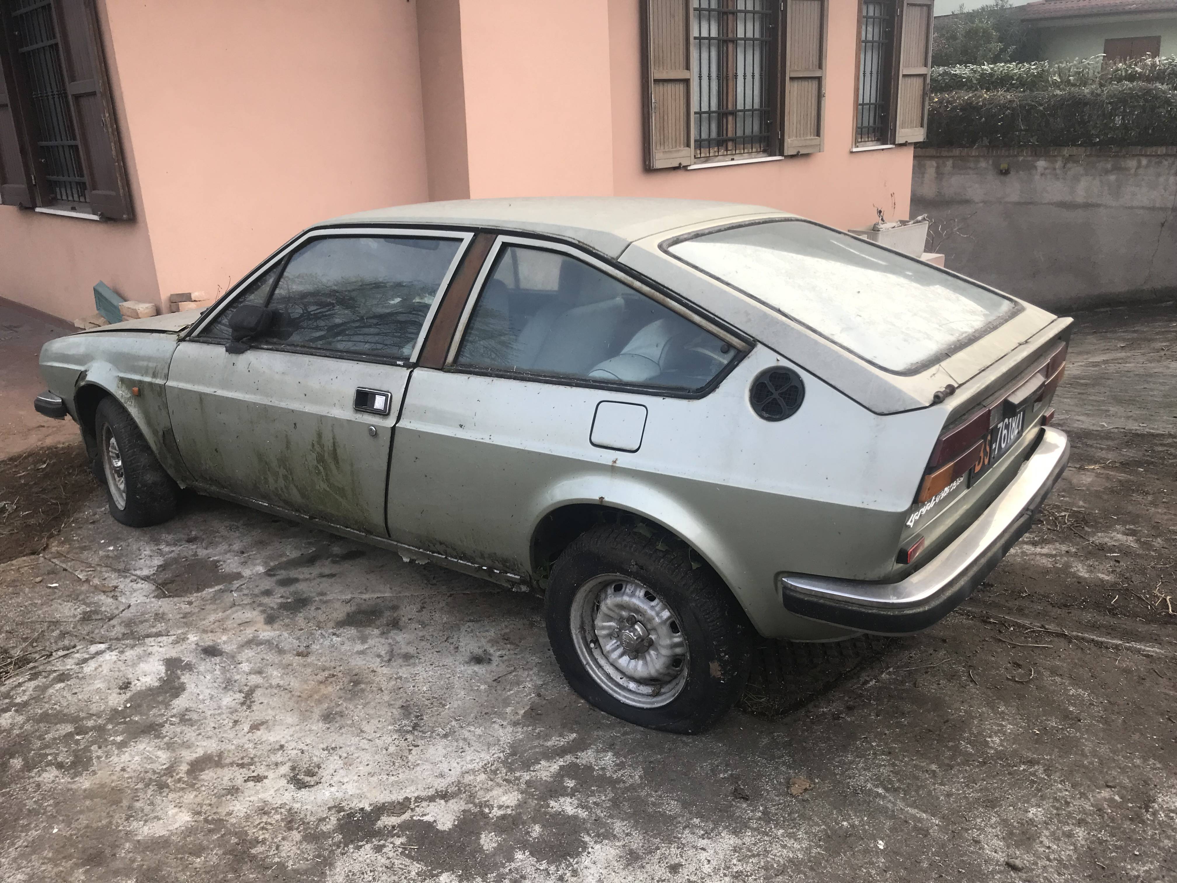

Ciao a tutti, piccolo aggiornamento per gli interessanti: sono passato e i figli del proprietario deceduto hanno tagliato l’erba e, vedendo il muso, mi è piaciuta un sacco (non avevo mai visto una sprint dal vivo). Ho parlato di nuovo con il vicino e mi ha detto che, se ha modo di parlare con i proprietari, gli dice che il suo valore in quello stato è di circa 10.000€, prezzo chiaramente altissimo (io non vado sopra i 500 passaggi esclusi). Adesso devo trovare il modo di precederlo e parlare agli eredi prima di lui 😂😂. Ho poi sbirciato vedendo che anche gli interni sono messi davvero male, quindi devo decidere se continuare o abbandonare il progetto, letti anche i vostri consigli e viste le mie pessime capacità di meccanico/carrozziere e le pessime disponibilità economiche dato che studio ancora. Allego altre foto dei lati prima coperti

Alè... se gli eredi si fanno convincere da sto suonato, ecco un'altra povera auto destinata a morire 😢
Dì loro che gli dai i 10.000 tolto il costo di un restauro fatto a regola d'arte, preventivi alla mano. Così si svegliano
