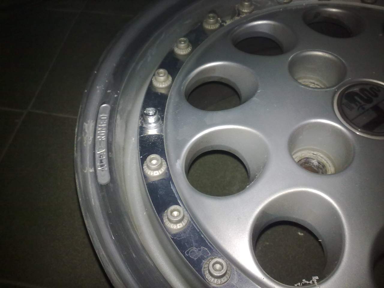

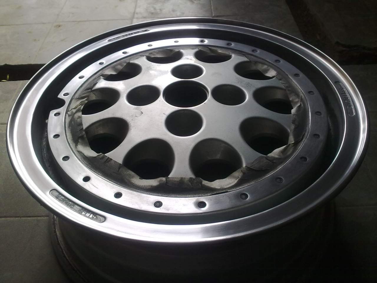

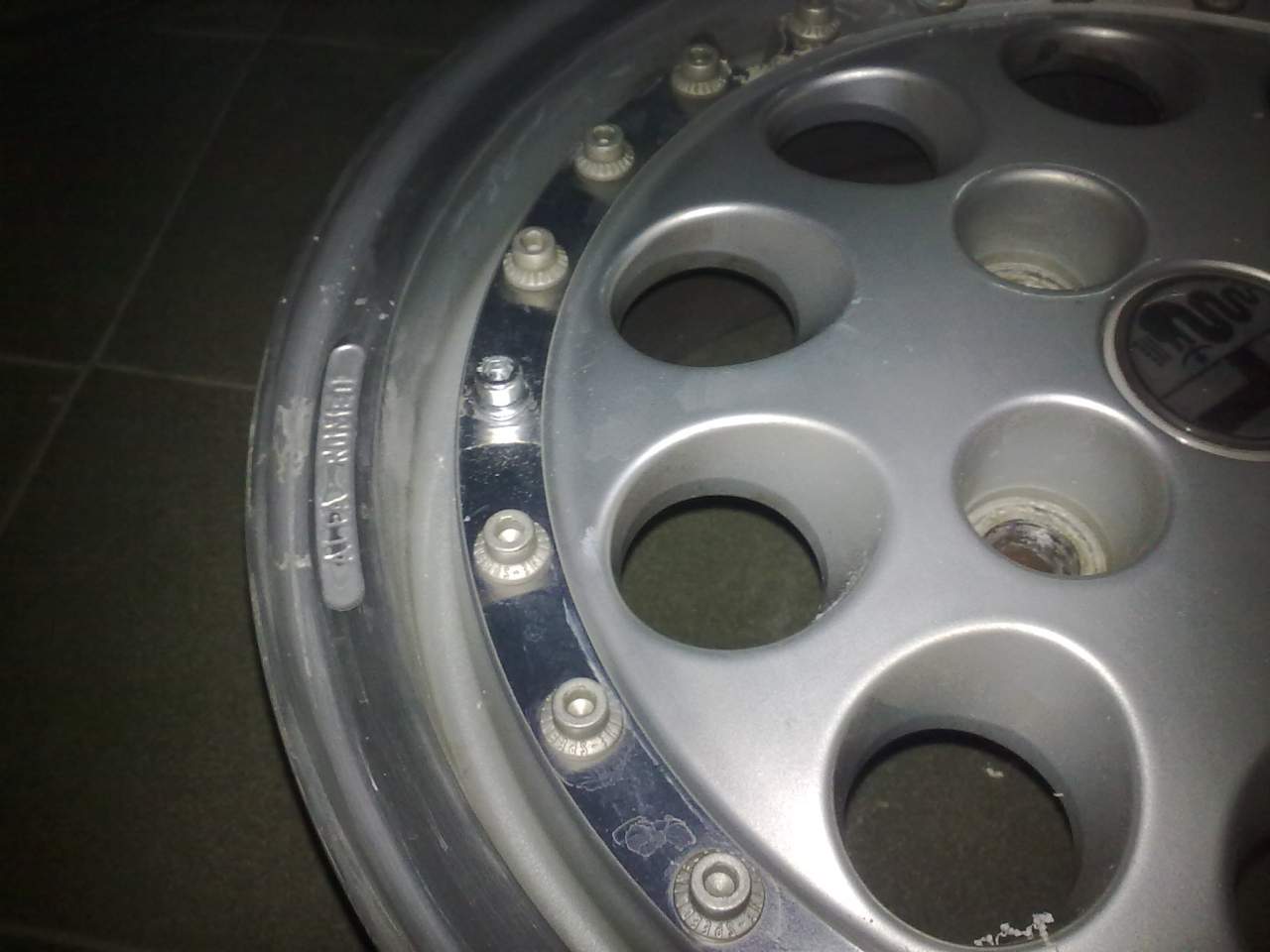

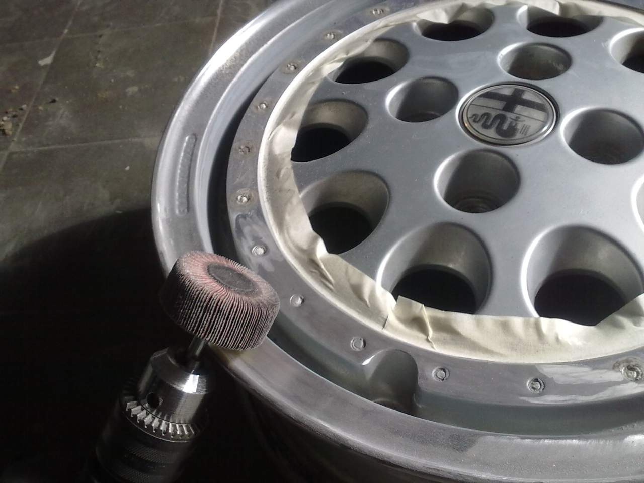

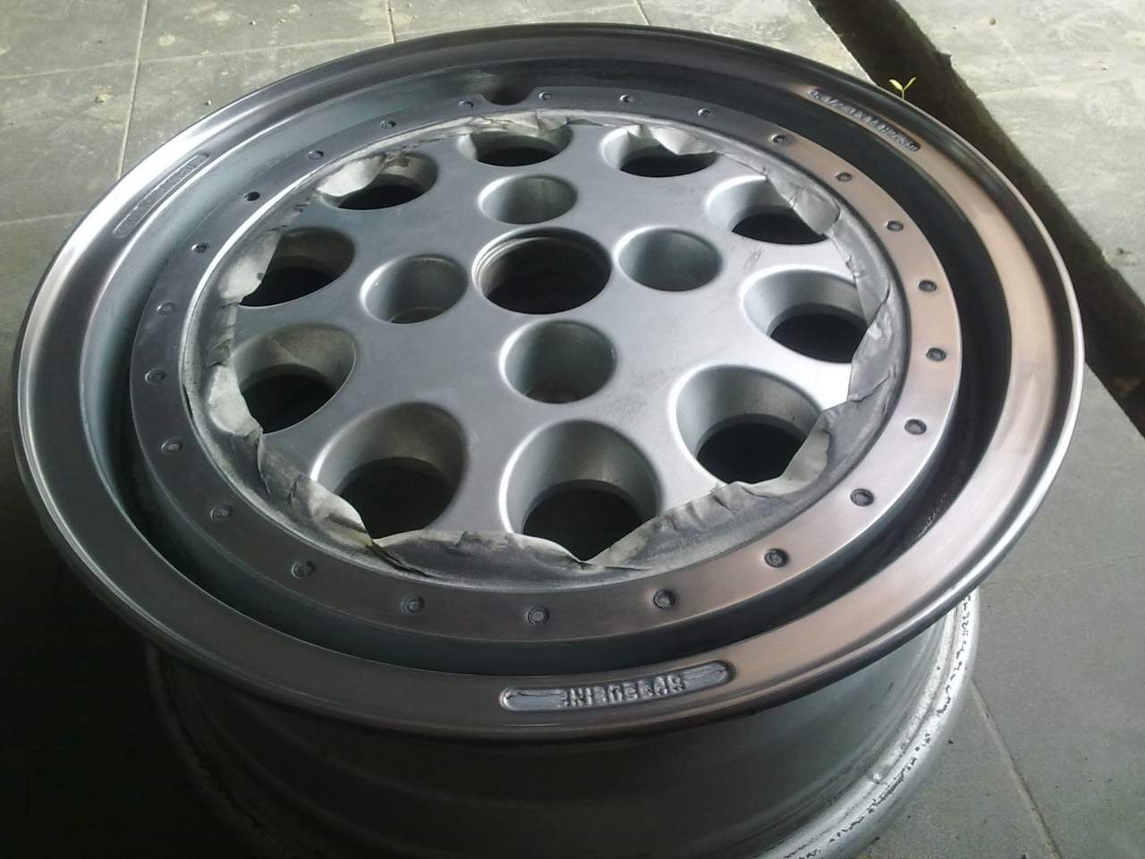

Stamattina son riuscito a togliere tutti i bulloncini senza romperne nemmeno uno. COn un martello ed un cacciavite usato da scalpello li ho fatti saltare tutti.
Ho levigato bene bene il canale del cerchio che è tornato un vero specchio!!!!
Non incollerò i vecchi finti bulloncini, dato che essendo in plastica erano diventati opachi, ma monterò dei veri bulloncini identici, zincati...luccicheranno!!!! Al posto della rondella con scritta Speedline monterò delle rondelle dentellate che daranno l'impressione che ci sia la scritta!!!!

Complimenti mimmoboxer (ho montato gli stessi cerchi nuovi della Q4 nella 33, ho avuto la fortuna di trovare un fondo di magazzino), ma lascia stare le rondelle zigrinate in acciao, intaccheresti la lega leggera serrando le viti, e la parte diamantata è molto facile a deteriorarsi anche senza esser intaccata . Viti inox sono più opache, ma col tempo restano inalterate. La bulloneria zincata a volte si rovina negli anni (sulle moto vecchiotte se trova di arrugginita), e le ruote sono molto esposte. Comunque una volta filettato il foro è semplice sostituire le viti.
